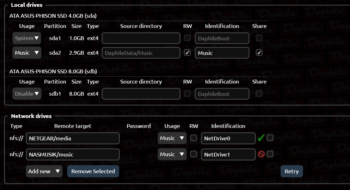

DAPHILE et NAS
Un premier NAS (Netgear) est opérationnel, il m'est impossible de connecter le deuxième (Synology) les paramètres que je saisis dans le champ "Network Drives" de la rubrique "Storage" sont rejetés.
Merci de votre aide.
Je joins des copies d'écran ci-dessous:

Message : #2
RE: DAPHILE et NAS
Sur le Synology, avez vous monté un volume NFS ? Ce qui n'est pas le cas dans la configuration par défaut de cet équipement.

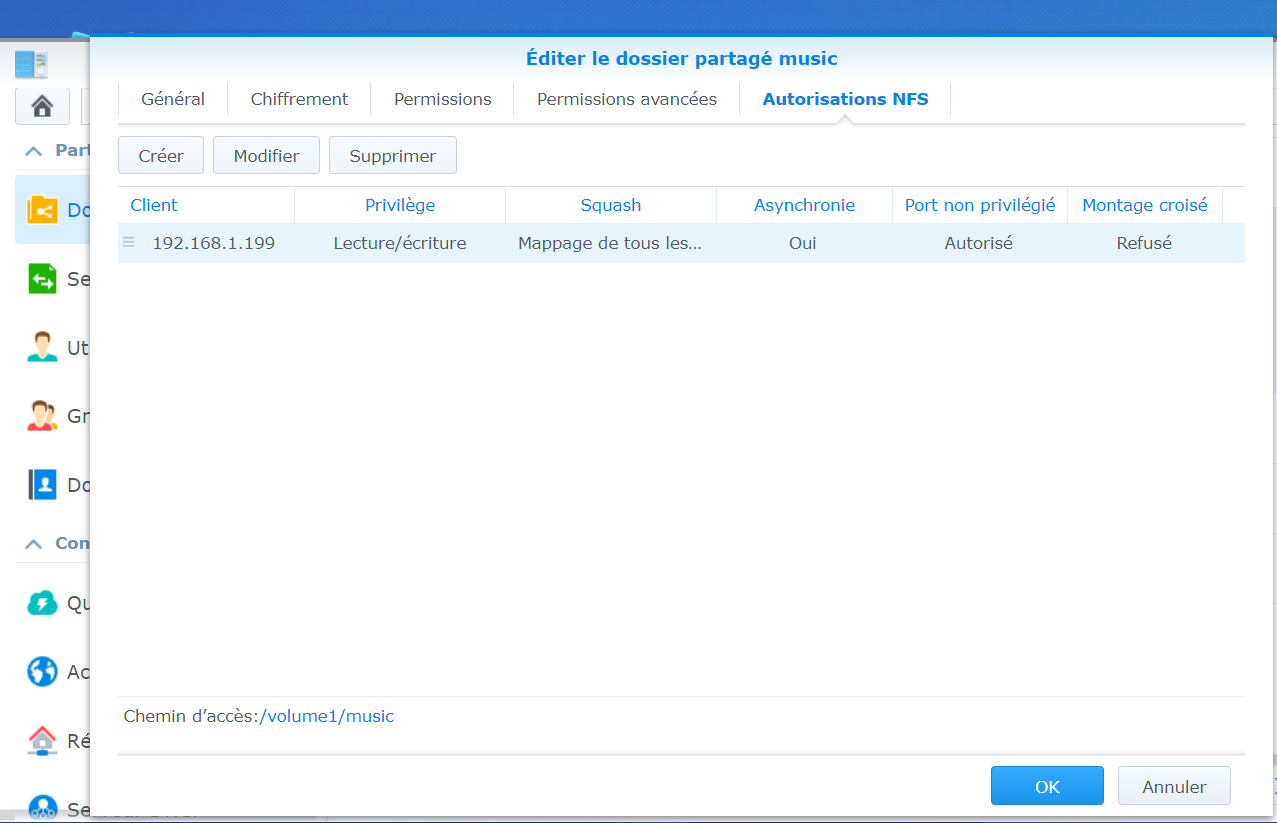

Copies d'écran config Synology

ClaudeC
Junior Member
Messages : 13
Groupe : Enregistré
Inscription : 10/08/2017
Statut : Hors ligne
Message : #6
RE: DAPHILE et NAS
aserre2327 a écrit :
Bonjour et merci de la réponse...
Comment vérifier depuis l'interface du NAS si le volume est bien monté en NFS..
Cordialement.
Jean-Louis P a écrit :
Pour moi ça marche avec Volumio comme suit en NFS
Depuis l'interface web de votre Synology : Panneau de configuration -> Services de fichiers Rubrique NSF et vérifier si l'option Activer NFS est cohée.
