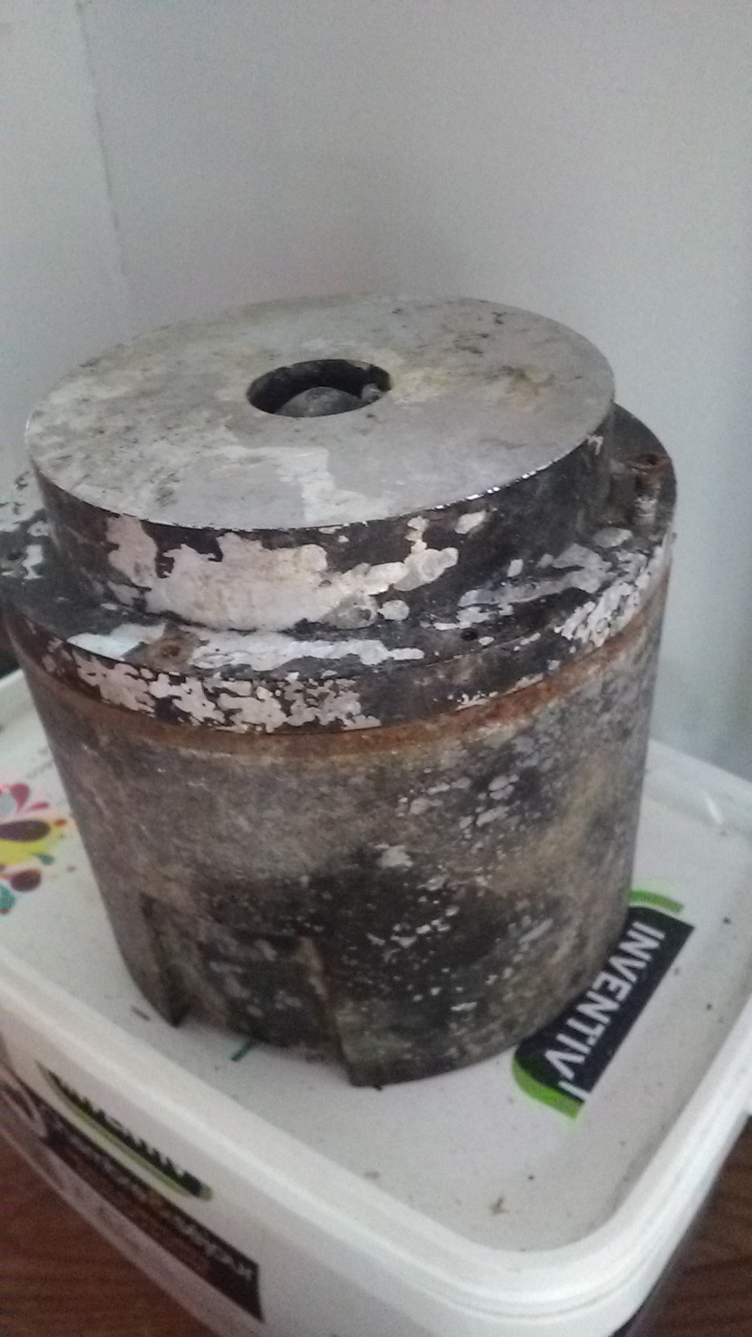

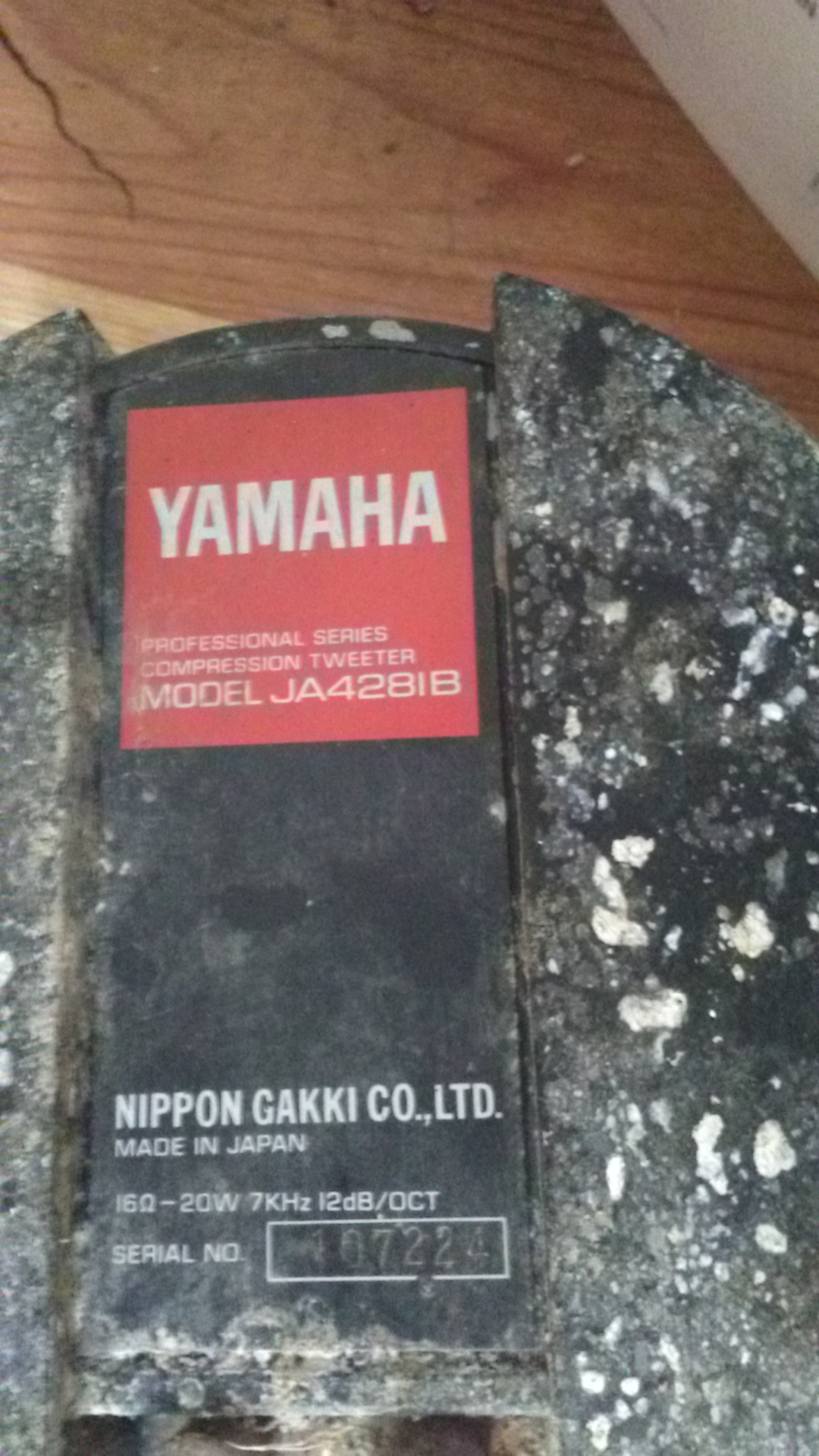

Je recherche une paire de diaphragme pour tweeter à compression yamaha ja4281 avant que je décide à restaurer des moteurs que j'ai chiné ici. D'ailleurs en valent t'ils le coup???
Je vous fais suivre des photos ou l'on voit l'état plutôt déplorable dans lequel je les ai récupéré.

Cré mosus! Les as-tu trouvés au fond de la mer au large de St-Gilles-les-Bains?
En tous cas, pour une paire en bon état, ça vaut entièrement le coup. Ce sont d'excellents tweeters à compression.

Tu connais la Réunion toi on dirait. Ils viennent d'un poulailler ha ha. Sérieusement. J'étais en intervention pour un dépannage électrique chez un particulier et je suis tomber la dessus.
MErci pour ton conseil en espérant que j'arrive à trouver des diaphragmes et que l'état interne me permette de les restaurer.

Bon, il y a des types qui refont voler des warbirds retrouvés à l'état d'épave, donc il doit y avoir de l'espoir pour tes tweeters... Mais y a sûrement du taf.

Ah, oui, ils ont "vécu"...
Je confirme, de très bons tweeters, on trouve des membranes pour 100€ sur la baie (après, il y a peut-être moins cher).

Il va falloir très attention lors de la restauration. La partie avant, qui permet de centrer le diaphragme, est collée. La colle n'est pas fameuse et s'est probablement détėriorée. Si ça lache, il faut tout nettoyer et coller en centrant le diaphragme. J'ai du réaliser cette opération, et Dominique Prodhomme ėgalement.
