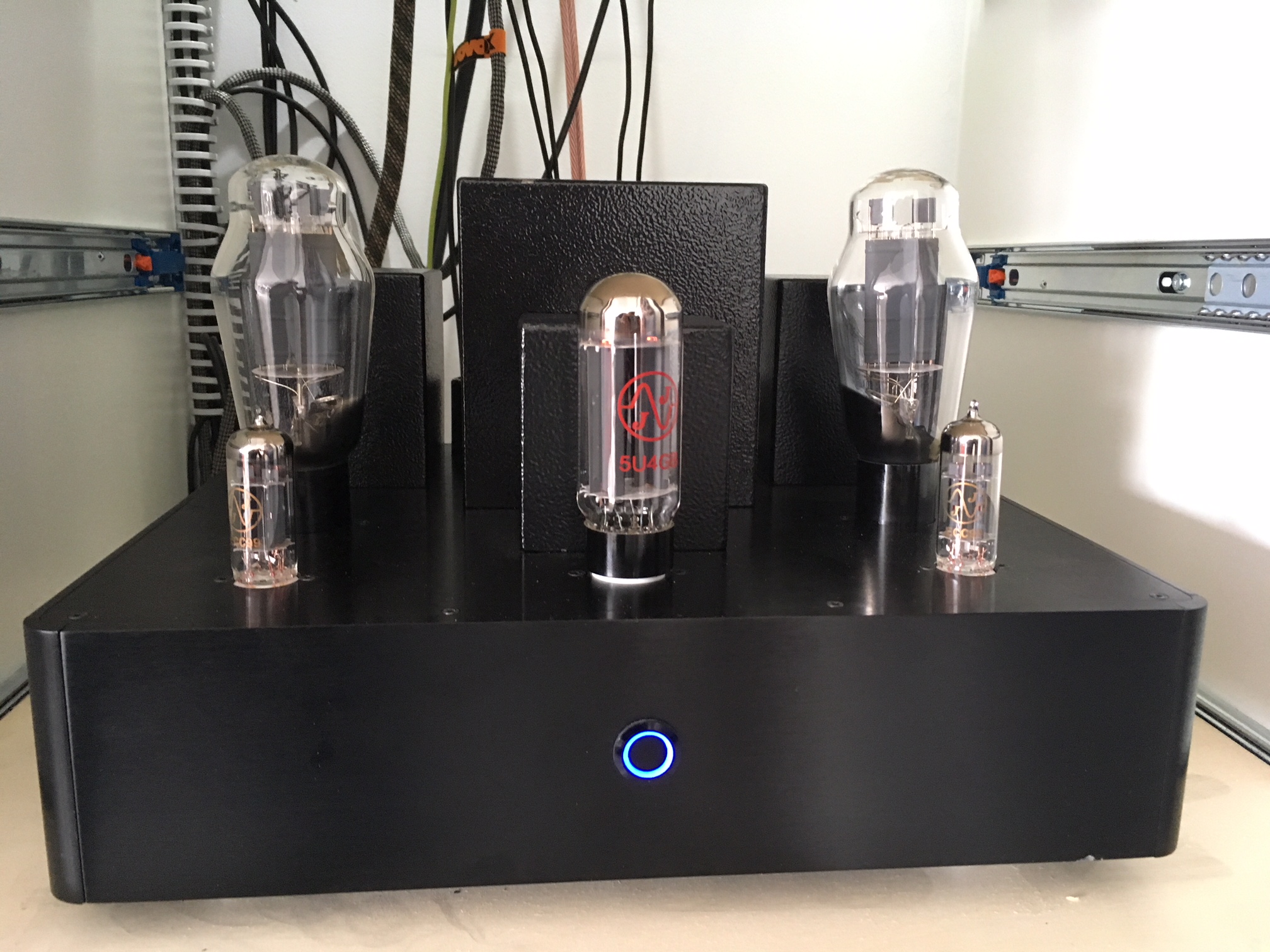

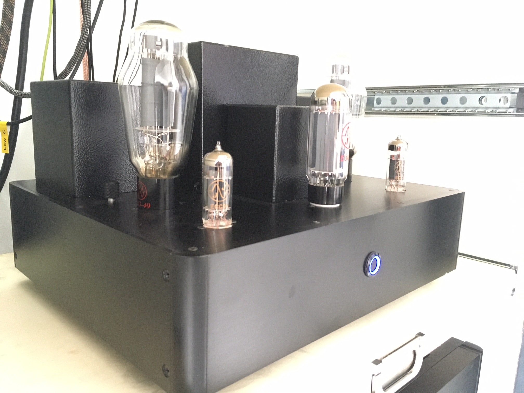

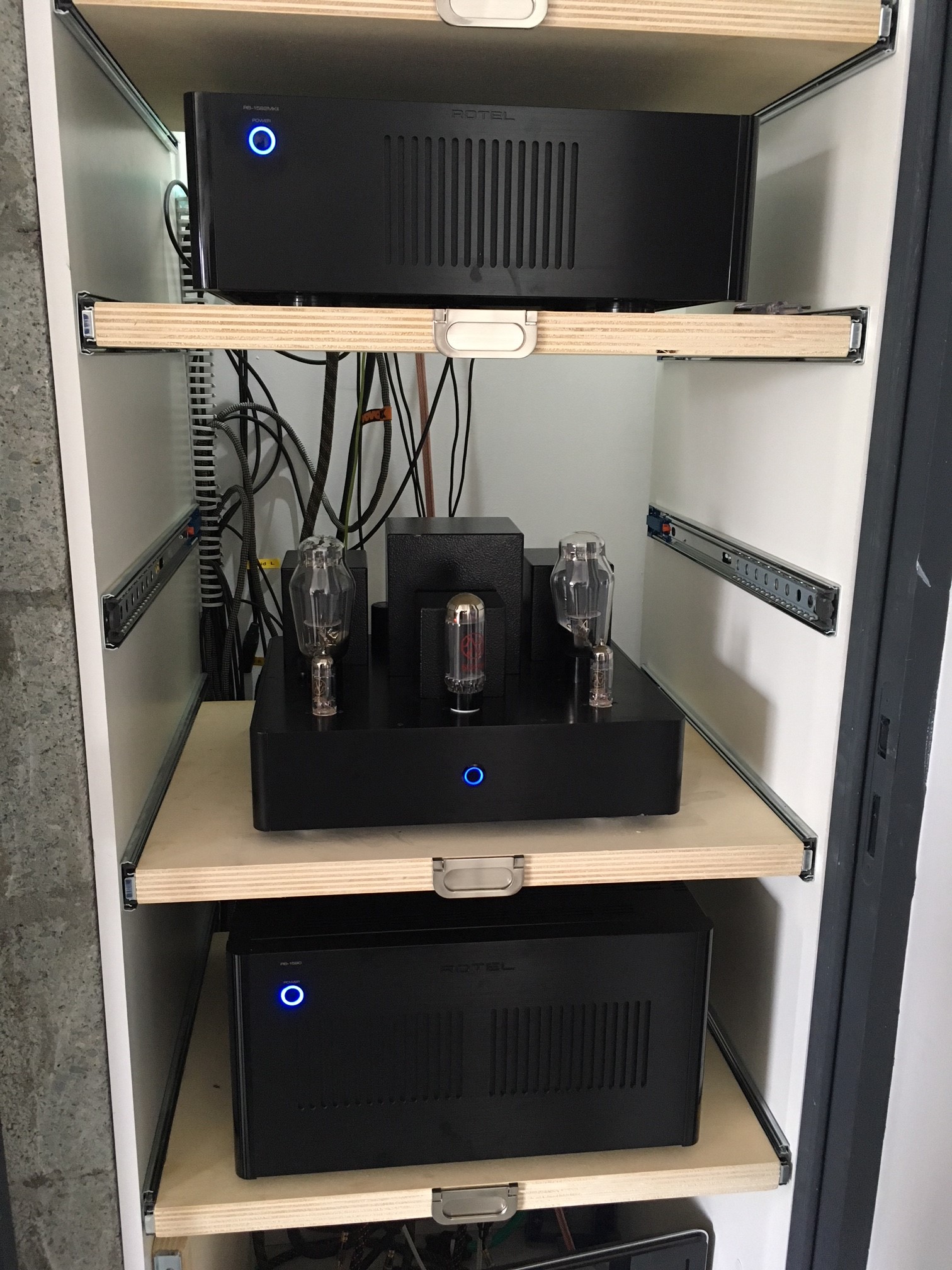

Voila quelques nouvelles de mon projet, je viens de terminer avec l'aide de Pascal Tajan (PT Soundlab) deux amplis 2A3 sur la base de la lampe 2A3 JJ40 de 10W. Cet ampli est magnifiquement timbré ! Moi qui écoute Jazz, Hip hop, Funk avec des cuivres, guitares, voix....j'ai l'ampli idéal pour mes compressions 2450 (filtrées entre 650Hz - 20Khz). Quelques photos après 6 mois de travail :
Préamp ONKYO PR-RZ5100, TRINNOV Magnitude 32 8.8, 1xROTEL 1582, 1xROTEL RB1590, JBL 2450 + PAV Kinoshita et caissons ALTEC 817 avec ALTEC 515-8G, Tweeter Yamaha JA4281B

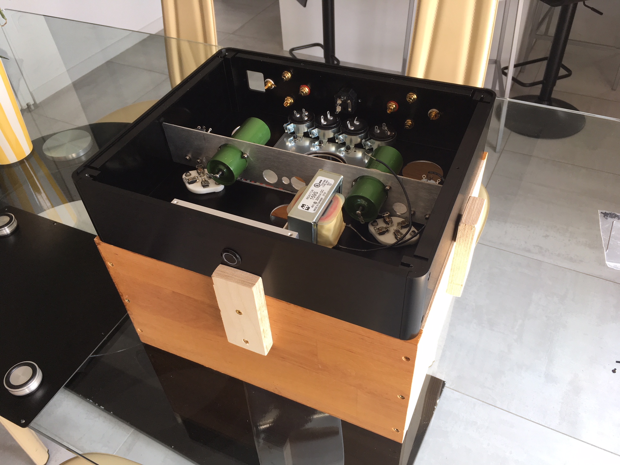

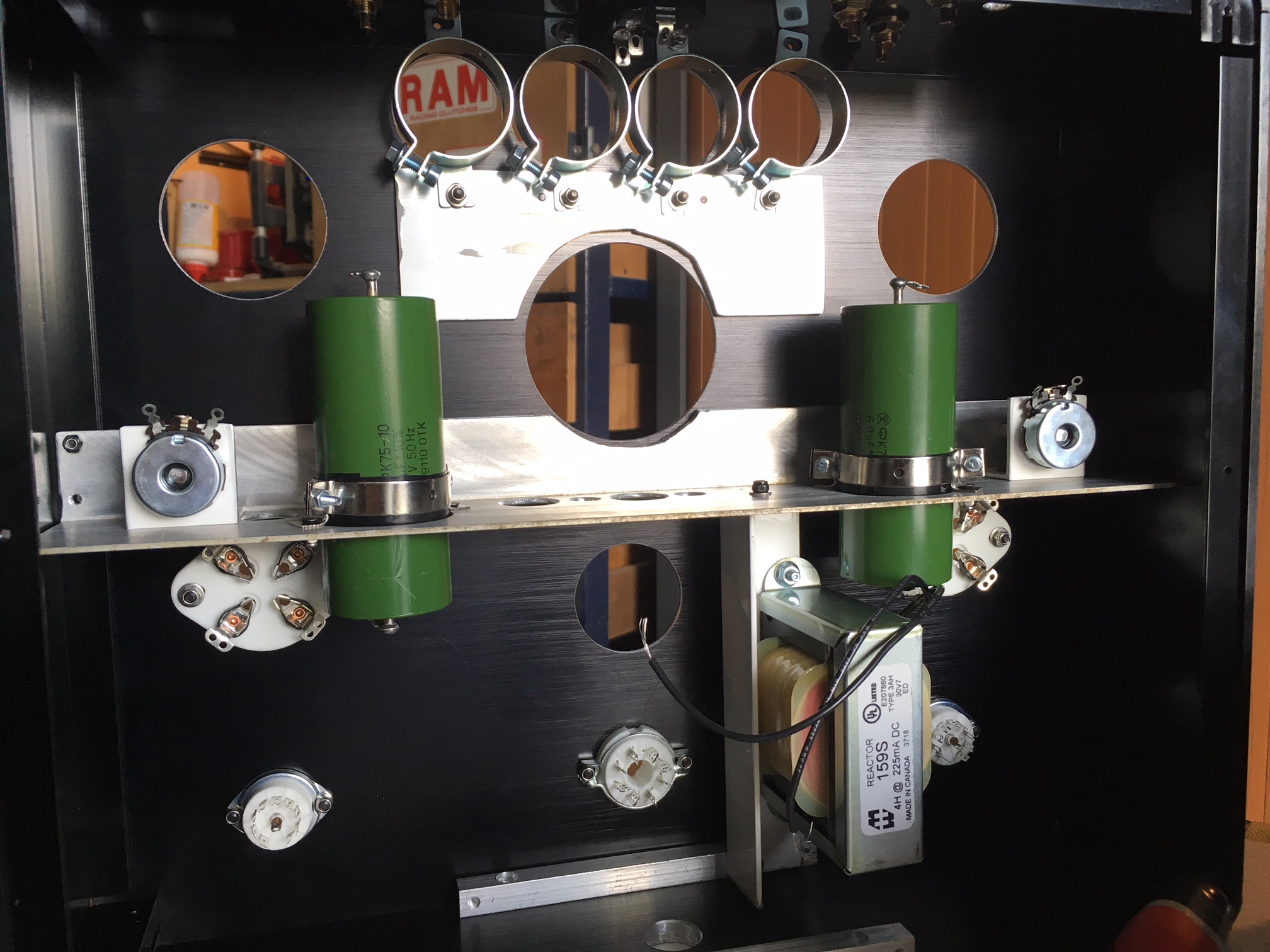

Pour avoir essayé d'autres amplis (transistors et lampes) dont un 300B audio note à 3 fois le prix de revient du mien.... je n'ai pas entendu un son qui ravisse tant mes oreilles que ce 2A3. N'ayant pas les compétences techniques de développer les raisons éventuelles de ce résultat, je ne peux que vous dire que les transfos sont d'origine française (ESO à Toulouse) et spécifiques au cahier des charges du concepteur du circuit de l'ampli ==> PT Soundlab.
@ Dominique : mon travail s'est limité au perçage de la boite, réunir tous les composants, assembler les éléments les plus encombrants. Pour le reste c'est Pascal qui à géré. Tu avais raison c'est une petite merveille cet ampli!
Mon travail :
Ensuite Pascal à soudé tous les autres composants à l'intérieur.
