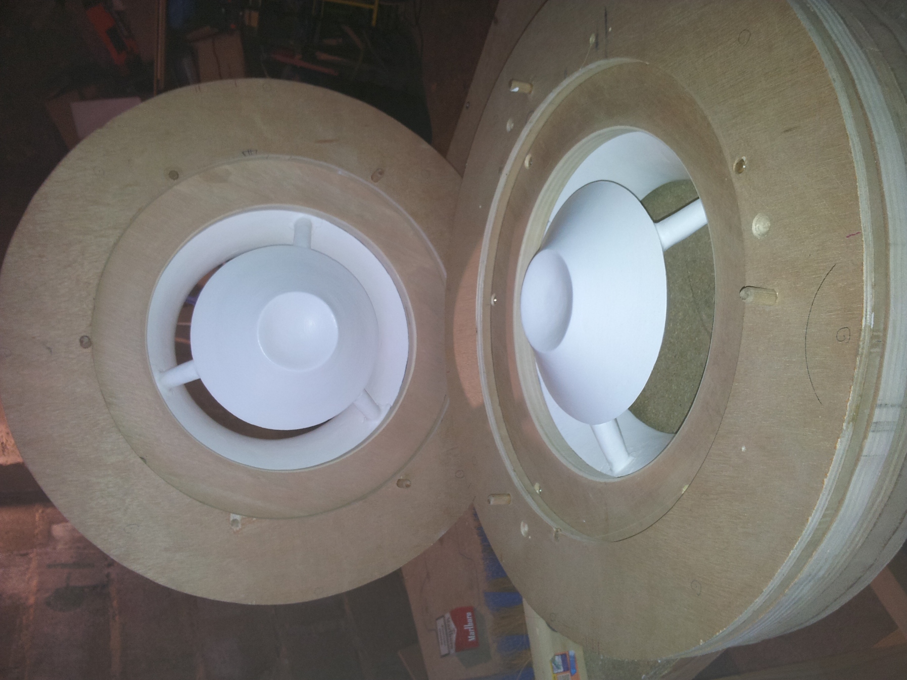

j'aimerais faire un pav de grave mini 35 Hz. J'ai très peur car à 54 ans j'ai plus assez de moelle. Il me faut juste tordre le pavillon correctement afin de le rendre très très compact ; donc il me faut une âme charitable maîtrisant très bien la courbe de bézier.
Voici les pdp confectionnées pour l'occasion y a quelques années :
Déjà j'ai une interdiction formelle de bricoler des enceintes tant que je n'ai pas terminé l'isolation complète de la maison.
Amitié
Patrick

Bah tu sais Jean-Yves,
Amitié
Patrick Mes meilleurs vœux Patrick,
L'isolation thermique performante est d'un tout autre registre que l'ambiance acoustique agréable (TR et EDT directement accessibles à l'auditeur normal),
il suffit d'écouter avant de sortir le micro de "mesures".
Jean-Yves
ps: jolie pièce de phase pour HP de grave...ne pas oublier les lois incontournables de l'acoustique qui donnent 4m2 à la bouche d'un pavillon passant le grave (à méditer )
