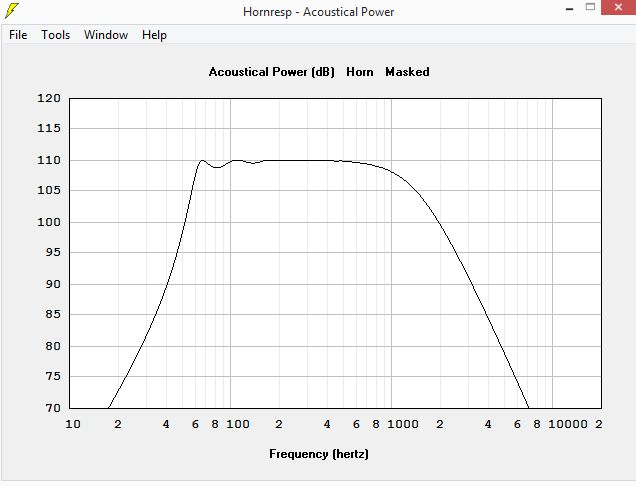

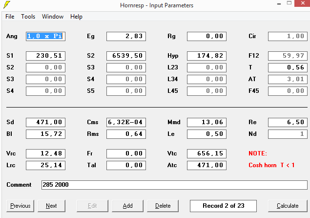

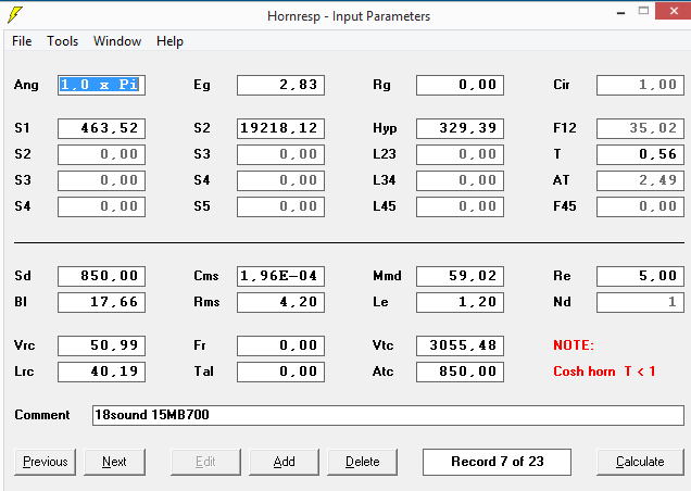

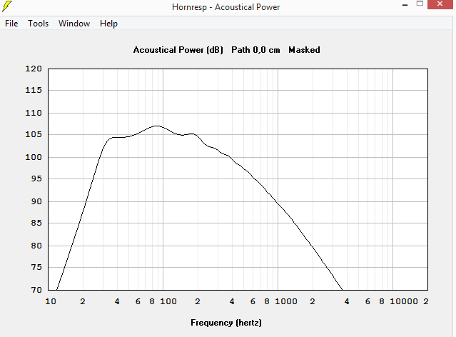

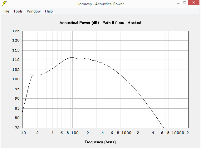

Voici en simul le 15mb700 (35-250 hz) et le 285 2000 (60-600 Hz), la linéarité de ces HP montés en pavillon est un coup sûr.
285 2000
15mb700
Système en chantier...

le 15MB700 présente d'après ces calculs de bonnes aptitudes pour un pavillon de grave, c'est certain.
Pour ce qui est de la charge Altec 211 qui nous intéresse ici, c'est cependant très différent :
c'est avant tout une grosse enceinte bass reflex (1100 l env) avec une amorce de pavillon somme toute très petite.
A contrario, le pavillon qui accompagne le 18S sur ta simulation mesure lui 3.3 m de profondeur.

Patrick, effectivement tes simuls très intéressantes sont loin de de la charge type 211 et tu appliques aussi une compression bien plus grande que celle de la 211...
Jean.

Greg,

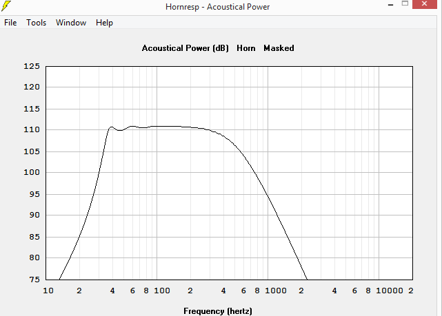

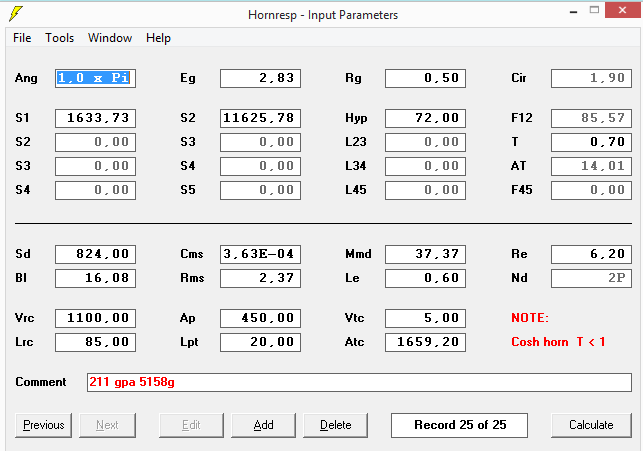

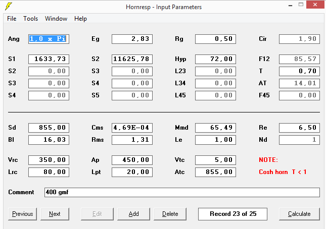

J'ai repris tes paramètres en ajoutant juste l'évent pour le BR. Car en partant des ts des 515 j'obtiens des trucs bizarres.
Voici une comparaison entre le 400 gmf et le gpa 515 8g monté dans une 211 (selon tes paramètres)
GPA
400 gmf
Moralité, faire une enceinte du style d'une 211 aujourd'hui demande de revisiter l'existant qui est une bonne base (ex : JP Voiturier). Cependant, il y a d'énormes ajustements à faire : mise en oeuvre très pointue. Reproduire à l'identique avec des hp d'origine c'est mieux, mais dès qu'on change de hp, il faut pas s'imaginer que tout ira de soi.
Mais je me garde dire ce que je pense de ces charges sinon je vais encore me faire des ennemis.
Jean,
quand un HP est monté en pavillon (amorce ou pas, je sais pas trop ce que c'est), tant que SG<SD, il vaut mieux un volume clos, une compression et tout et tout. Sinon, le plus simple pour ne pas s'emmerder est de faire SG=SD !
Le 15mb700 bien chargé dans une 211 revisitée est très très bon, meilleur (?) !
