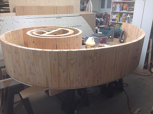

Quarter Pie Bass Horn
Un peu similaire à l’estrade jmlc mais inversée, je trouve le design intéressant https://community.klipsch.com/index.php?...-hornresp/
Ça répond bien à mon problème d’avoir la voie medium aigu plus à hauteur d’oreille que la VOT
Cdt
Jean-Louis

B'jour,
'taing des lattes en bois collées les une aux autres !!! c'est pour moi ça !! :-)

Il y en a une certaine quantité à coller tout de même (;-)
Le quarter pie semble quand même monter jusqu’a 300hz environ avec un seul coude donc répond peut être mieux à l’objection d’Olivier. Il est simple à fabriquer pour avoir une idée.
