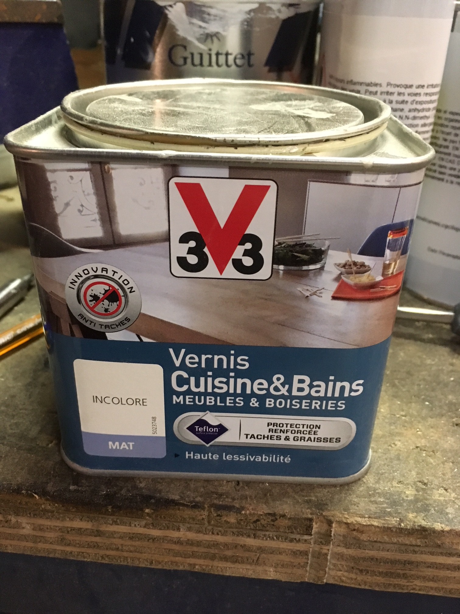

Très beau travail , qu'utilises tu comme verni pour tes surfaces bois brutes ?

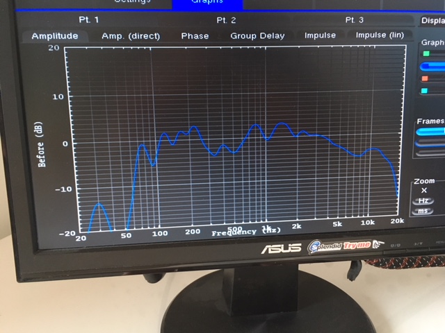

As tu une mesure sans le sub ?

@Dominique, lors de mon premier essai j'ai testé sans le Mc Cauley et c'était déjà impressionnant de puissance, mais comme toi avec tes Yamaha j'ai constaté une chute en dessous de 65hz. Vue que j'avais encore l'enceinte de gauche équipée du 38cm Beyma qui descends jusqu'a 23Hz je n'ai pas ressenti de manque. Mais je serai peut être content d'avoir le Mc Cauley lorsque j'aurai branché les 2 ALTEC 817. Et encore, ce sera uniquement pour l'infra (filtré entre 65Hz et 80Hz en BW-3 ou BW-4, à peaufiner avec le Trinnov lors des essais finaux)
@Willy, j'utilise un vernis totalement incolore afin de bloquer le fond tout en préservant la teinte naturelle du bois :
Ensuite pour protéger des rayures et avoir une surface bien dur, j'utilise du vernis "Bistrot"
Tu peux utiliser directement le vernis Bistrot mais il donne une légère teinte "miel" au bois même si il est noté "incolore" sur le pot.

Et voilà, après 1 mois et demi de travail c'est enfin branché, et le résultat est à la hauteur des espérances ;-)
Restera la voie centrale à faire (ALTEC 816) et le système sera parfait (pour moi).
