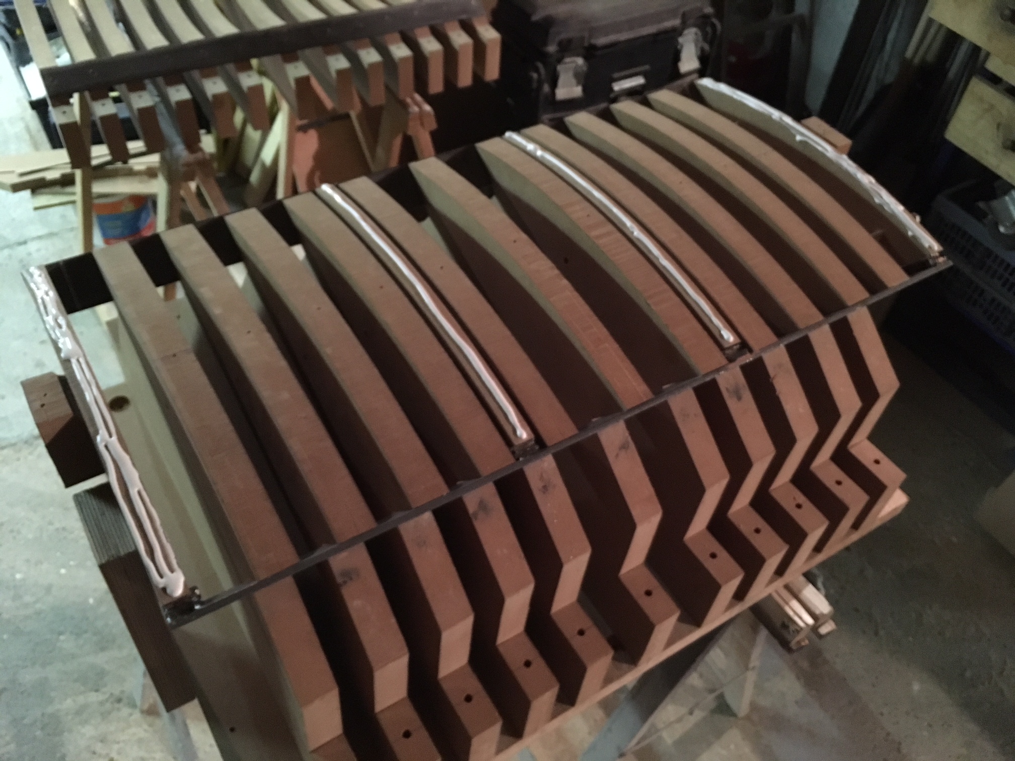

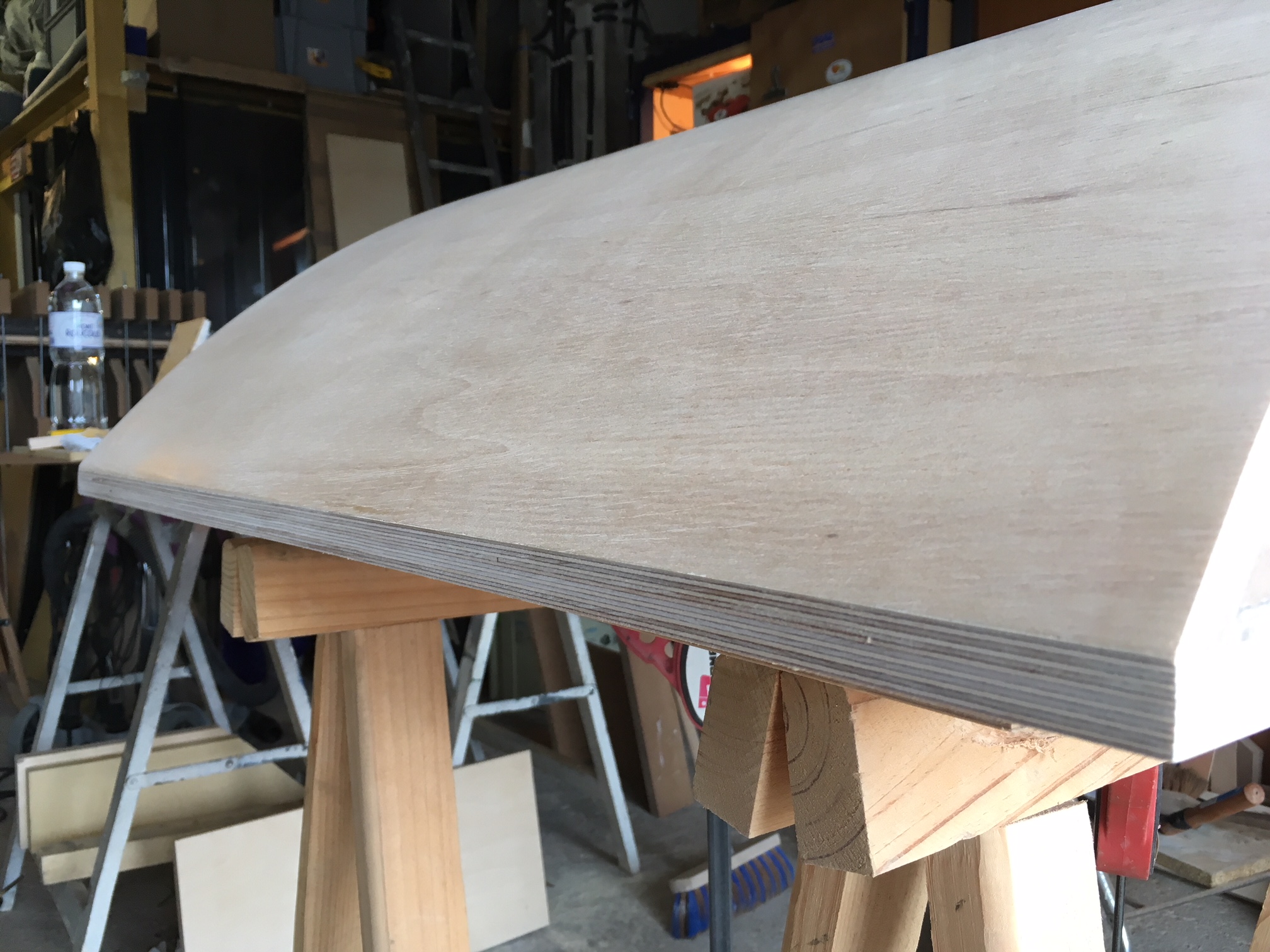

Cela avance bien mais c'est beaucoup plus long que ce que j'avais imaginé. Chaque 1/2 pavillon nécessite 4 jours de travail entre les débits des renforts et les temps de séchage ! Le troisième sors de presse demain.
Quelques photos :
Reste à déterminer la (les) couleur(s).... Vue l'encombrement l'extérieur sera blanc.

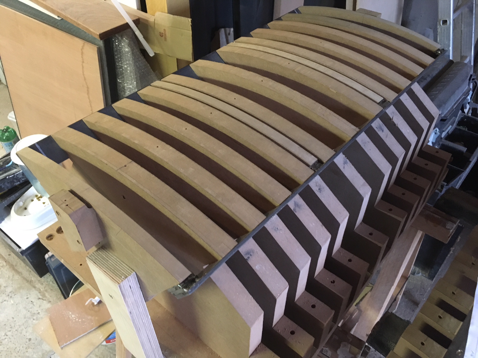

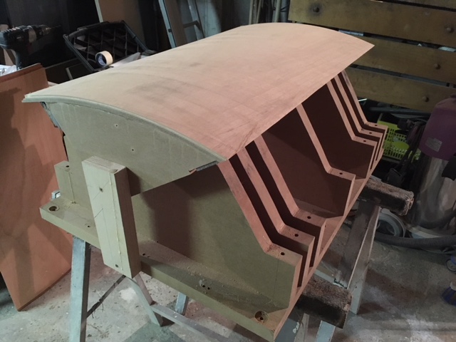

Non en fait il n'y à qu'un seul gabarit que j'ai modifié pour pouvoir faire en une seule fois le collage des renforts et des 3 couches de la partie cintrée.
Une fois démoulée j'utilise la partie concave pour travailler sur la pièce en préservant la partie arrondie.
La difficulté de cet outillage c'est qu'il est lourd et à chaque mise sous presse et démoulage il faut être deux pour manipuler l'outillage.
Sur cette photo on voit les renforts positionnés avant collage de la première couche.
Si c'était à refaire je sous traiterais à quelqu'un équipé d'une commande numérique le débit des différents renforts (plus de 60 pièces) dont 40 réalisés à la main à la défonceuse.
Je garnirai l'intérieur du pavillon avec un amortissant acoustique avant l'assemblage final.
Exemple de garnissage :

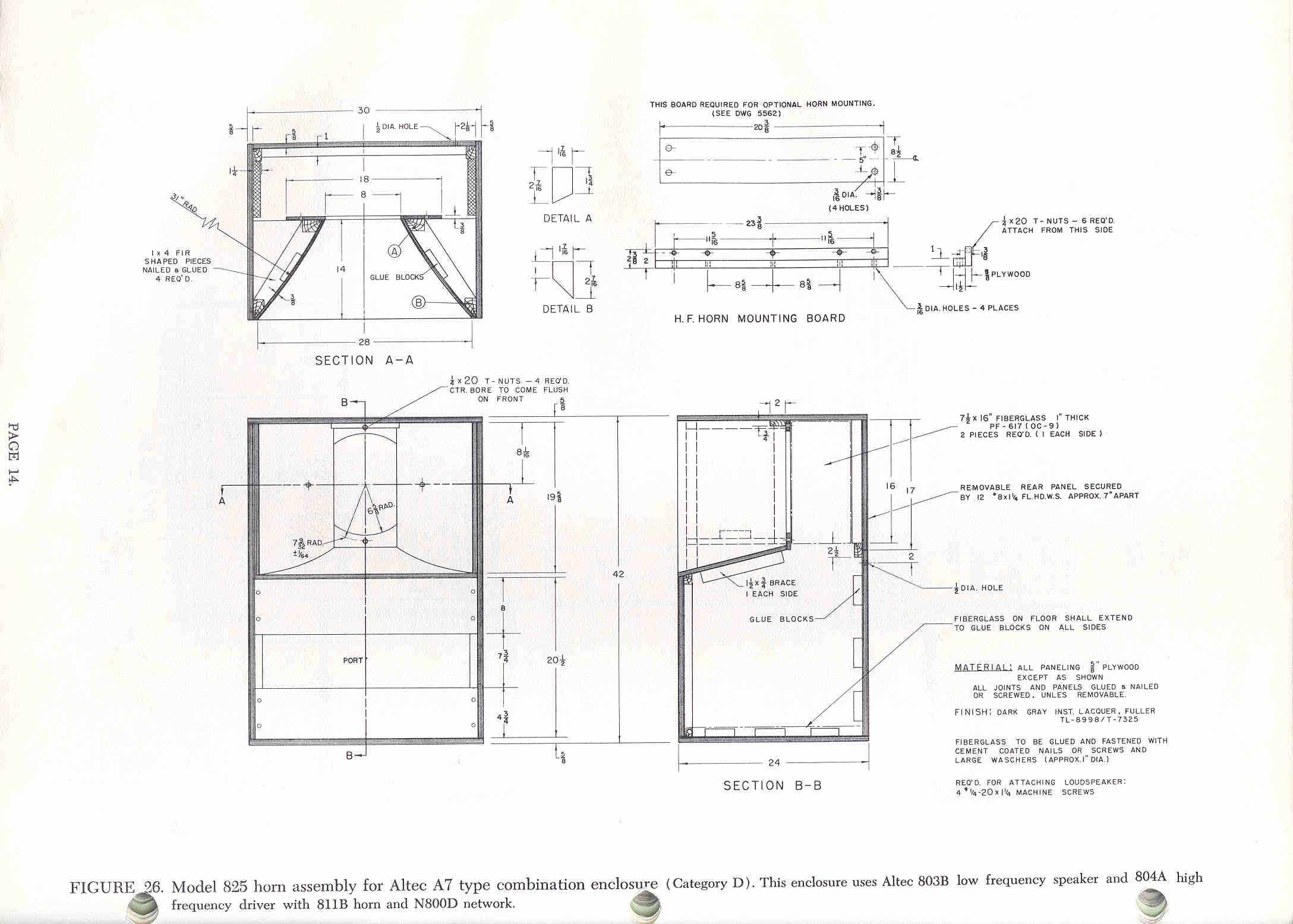

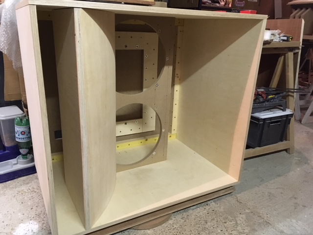

Petite question aux possesseurs de caisses ALTEC 817 : Quelle est la largeur interne des évents latéraux ? 3 pouces ?
Ainsi que la largeur de l'embouchure de pavillon ? 8 pouces ?
Par avance merci pour vos retours

Chaque 1/2 pavillon fait 270mm de large dans ma configuration qui respecte le plan d'origine ALTEC.
Sur les plans ALTEC la côte d'embouchure et de la largeur des évents n'est pas inscrite et s'obtient par déduction lors de la fabrication.
.pdf File  Cotes 817.pdf (Taille : 725.04 Ko / Téléchargements : 59)
Sur ce plan il me manque les côtes B de l'embouchure et la côte V des largeurs d'évents.
Sur les plans de la ALTEC 815 l'embouchure est donnée pour 249mm
.pdf File  Embouchure ALTEC 815.pdf (Taille : 596.95 Ko / Téléchargements : 53)
En cherchant sur le net j'ai trouvé 209mm sur le site de Voicewood
.pdf File  Plan voicewood.pdf (Taille : 405.74 Ko / Téléchargements : 50)
Quelqu'un du Forum m'a indiqué par MP avoir 203mm sur les siennes.
Donc je ne sais pas quoi faire, n'ayant pas encore coupé la largeur des panneaux supérieurs et inférieurs donc je peux encore adapter.
POUVEZ-VOUS M'AIDER et me donner les cotes que vous avez sur les votre ?

Bonsoir Stefun17, pour moi, le pavillon de la 817 est identique à celui des 825 et 816, avec une cote de conpression du Hp de 8' soit 203.2mm et une largeur en sortie de 28' soit 711.2mm comme le montrent les plans joints:
Le plus compliqué est d'obtenir la cote de 711mm, quand j'ai fabriqué mes caisses de 825 j'ai contre-collé 3 feuilles de 5mm, et ai laissé dépasser la (ou les??? je ne me souviens plus trop Rolleyes) dernière puis ai raboté le tout et suis arrivé à la cote pile-poil.
Je crois me rappeler avoir chanfreiné les panneaux latéraux, au niveau du pavillon, ainsi les feuilles de 5mm des pavillons dépassaient de l'avant de l'enceinte.
Stéphane M.

Merci Stéphane, c'est super, ça corresponds ==> j'ai 204mm en entrée de bouche de pavillon et 710mm en sortie (juste 1,2mm à poncer pour obtenir la côte exacte). Donc mes 1/2 pavillons sont bons, OUF ! C'est le plus important.
Dans cette configuration cela me donne une largeur d'évents latéraux de 90mm (3,54").
Je peux réduire si nécessaire ?

Si on considère la largeur de la 816 comme référence soit 30 1/16" (763,58mm)
Si on prends épaisseur de paroi 3/4" (19.05mm)
Si on considère la largeur totale de la 817, soit 37 1/2" (952,5mm)
952,5mm = 19,05mm + Larg EVENT + 763,58mm + Larg EVENT + 19,05mm
Largeur d'évent = 75,41mm soit approximativement 3"
Cela me semble cohérent, je vais partir sur ces cotes.
