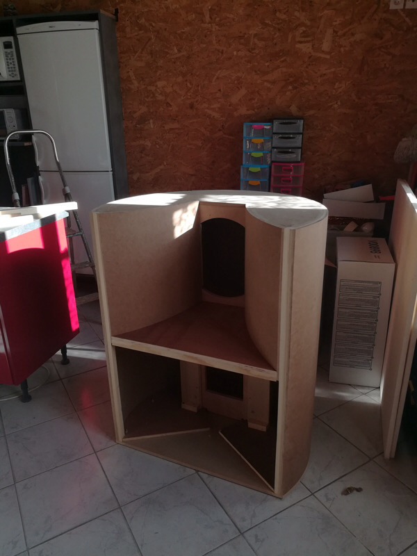

stefun17 a écrit :
Superbes ces VOT Xline Gilles !
L'épaisseur des parois latérales est de 3/8" sur les plans ALTEC, est-ce à comprendre que vous avez collé 3 épaisseurs de 3mm en MDF ?
Non , 5 epaisseurs de 3 soit 15 mm, mais cmme c'est en contrainte, ca équivaut a du 22/25 mm !
j'ai gardé le volume exact de la VOT bien sur !

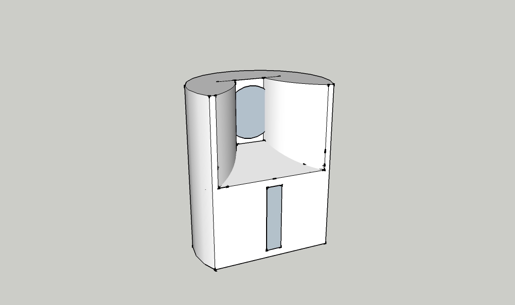

ca doit ressembler a ça !

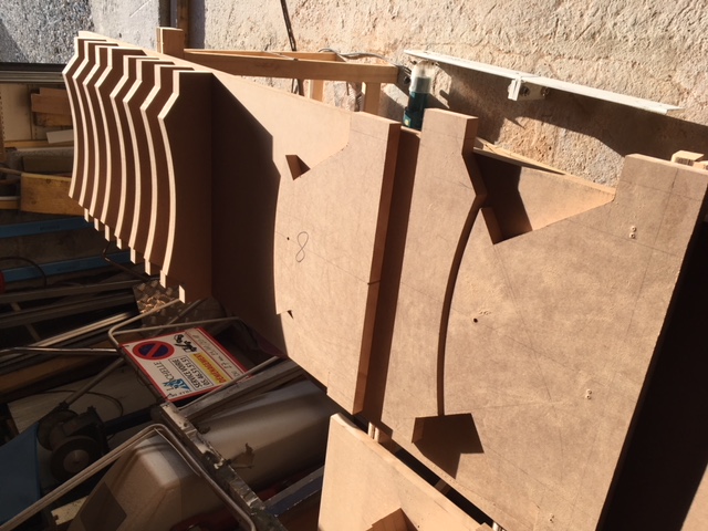

Mon projet d'ALTEC 817 avance doucement mais surement.
L'épaisseur de paroi est fixée à 16mm au lieu de 9,5mm d'origine sur le plan.
Elle sera composée de 3 couches de Médium de 3mm côté intérieur + 7mm de CP cintrable, côté extérieur pavillon.
Afin d'éviter les bulles d'air entre les couches (générateur de vibrations néfastes) j'ai entrepris de réaliser une presse sur mesure au rayon de cintrage et à l'épaisseur de paroi.
Les premières photos de la réalisation de cet outillage :
C'est long et fastidieux mais une fois que les 2 parties courbes sont faites, le reste est facile.
