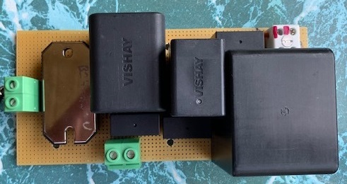

Lorsque nous avons terminé le projet 211, j’ai fait parvenir à M. Degawa des photos de la réalisation.
il m’a répondu rapidement en me faisant savoir que nous avions la possibilité d’améliorer l’alimentation haut-tension, mais qu’il fallait développer un module de redressement capable de supporter les 1200 volts requis.
Quelques semaines plus tard, j’ai eu la surprise de recevoir un colis du Japon. Un kit complet, mise à notre disposition gracieusement, pour expérimenter une nouvelle alimentation.
Le kit est composé de :
- B24A130UV Mk 2 x 1
- CP-10120HCsp x3
- LC-20120Hsp
Il a fallu approvisionner les condensateurs Vishay de 15, 30 et 60 uF / 1200 volts, chez Mouser, et c’est ce qui a pris le plus de temps. Chaque condensateur est doublé par un CP.
J’ai attendu le retour de Bruno, qui a été très positif quand au gain obtenu. J’ai donc décidé de me lancer et de commander un jeu de composants au Japon et chez Mouser, et j’ai profité de ma dernière semaine de vacances pour réaliser le montage.
Grâce à l’aide de Bruno, tout s’est bien passé et je prends maintenant plaisir à écouter cette nouvelle configuration. La carte HT a du être élargie et, comme on le voit sur la photo, est très remplie.
Je vais éviter les commentaires habituels, mais le gain est tel qu’il m’est apparu très vite que c’est avec ce type d’alimentation que l’amplificateur doit fonctionner.
Plusieurs visiteurs (José, Gilles, Patrick, Jean-Marc) ont eu l’occasion d’écouter et apprécier ce formidable amplificateur avant la modification, j'espère qu'ils auront l'occasion d'écouter cette nouvelle version bientôt...
J’invite les personnes intéressées par une écoute à prendre contact avec Bruno (avec ses nouvelles enceintes) ou avec moi (Il est très facile d’organiser une comparaison un autre amplificateur).
Peut-on aller encore plus loin avec cet amplificateur ? Bruno semble cogiter autour de l’idée de remplacer le transformateur d’alimentation par un transformateur Kani (pas facile à loger…)
