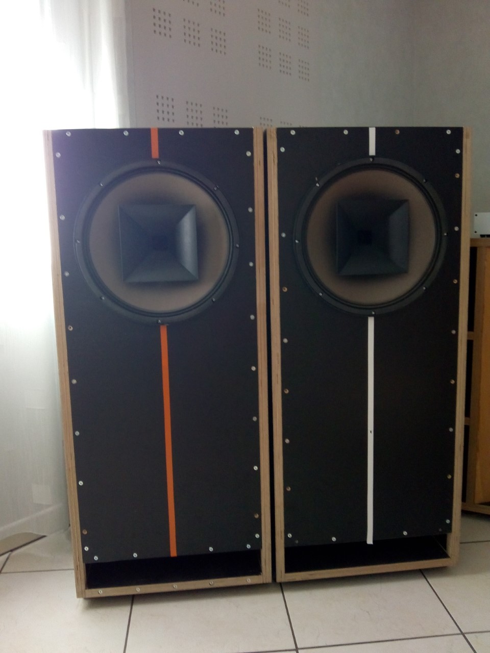

vendredi Stephen17 est venu écouter le 209 +Grand_Floyd,
l'écoute sait faite sur des enceintes avec un hp coaxial ( JBL 2155H)
que je suis en train de finaliser au niveau du filtre passif.
Le 2155h à une suspension ferme !. le 209+ Grand_Floyd
tient bien le hp grave du 2155h, à suffisamment d'attaque pour exploiter
le grave/bas médium du hp coaxial tout en préservent la bande
passante reproduite par la compression (2416). Les 30 watts du 209+
sont les bienvenus pour driver ce genre de HP, mais avec beaucoup de
détails sur toute la bande passante.
ps: quant les enceintes seront finalisées ( filtre et peinture) sera fera l'objet d'un poste.
Cordialement.
Dominique.

impatient d'attendre la fin de la commande groupée pour les transistors
MJE 182G remplaçant les BD 139, j'ai commandé chez Mouser sur les
indications de Grand_Floyd. J'ai trier les MJE 182 G en HFE (124) pour avoir
4 transistors identiques. Pas de difficultés particulières pour les réglages.
L'écoute se fait toujours sur les enceintes à base de coaxiaux JBL 2155, avec câbles HP Isoda 4mm² .
    Première écoute: plus de détails sur toute la bande
passante, haut médium plus doux, mais impression subjective (par rapport
aux BD 139) que la tenue du grave est en retrait ?!.
Je me suis rappelé que quelqu'un du Forum avait modifié le gain, je suis
passé d'une valeur de 10 ohms à 6,5 ohms.
Avec ce nouveau réglage, la tenue du grave est impressionnante( la
membrane grave du JBL 2155 à un très bon rappel mécanique).
L'apport des nouveaux pré driver MJE 182G améliore le 209 GF +, la
différence est sans appel pour les BD 139 .
Merci Christian pour avoir proposé cet Upgrade.
Cordialement.
Dominique.
