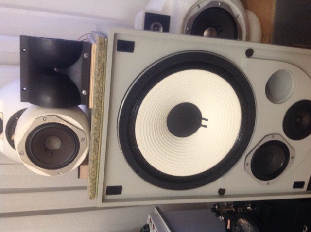

Mes écoutes se font principalement avec :
JBL monitor 4310, le 30 cm n'est pas filtré, médium et tweeter par une capa.
Je l'ai équipé d'un double bornier permettant la biamplification.
Je l'utilise, le même médium ( capa 12mf ) chargé par une ogive Elipson avec résonateur, et le tweeter 2404 ( capa 2,5mf ) posés sur le dessus, le 30cm dans son caisson non filtré.
Le système est très cohérent, beaucoup de détails avec une image en 3D dans un espace de 17 m2.
Je le préfère à mes compressions plus directives.

Voici une photo du système HP à l'écoute du K209+Grand Floyd :

Merci Jean.Savoir su quoi est raccordé le K209+ permet mieux de se faire une opinion de ce qu'il vaut!
