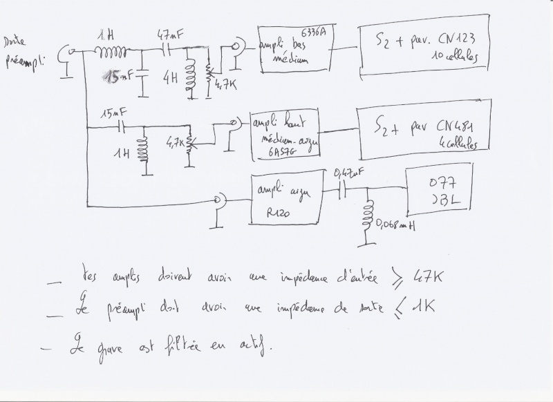

Il y a déjà pas mal d'années et sur un autre forum quelqu'un dont j'ai malheureusement perdu les coordonnées m'avait fourni le plan de son filtre pour des éléments de compositions du système identique au miens excepté l'aigu.
Il fonctionne lui avec ses amplis après le filtre et en multi amplification.
Perso , j'aimerais n'utiliser qu'un seul amplis et avant le filtre contrairement à sa configuration.
Il faudra bien entendu rajouter la voie grave à ce filtre car il était en actif avec un altec 416 8A si je me souviens bien.
Comme chez moi c'est un Vitavox K15/40 dans une copie CN191 mais que l'on a pas de shéma de ce filtre, il devrait idéalement reproduire la bande 40 - 300 hz , le reste étant fournis par les mêmes éléments bas médium et médium de ce filtre.
Est il transposable pour une mono amplification K209+ GF ?
Je n'ai aucun moyen de mesures pour les hps.
D'avance merci pour tout conseils.
