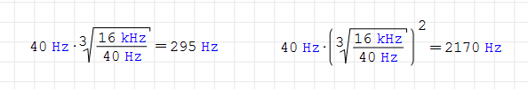

Un peu las de cette histoire, je vais faire plus simple : "Je ne conseille pas à gug42 ce haut-parleur".
edit : puisque je n'ai pas écouté ce SB42. Juste mis en œuvre deux fois des SB29, une fois des SB34 et deux fois des duos de SW26, toujours en clos (Qtc de 0.7), soit en passif, soit en actif. Dans le même cadre de surface émissive, aussi une mise en œuvre passive avec des duos de L26RFX/P SEAS. Fréquences basses de croisement Synkron allant de 250Hz à 350Hz.
Le concept commun aux enceintes trois voies en question, pour une reproduction entre 40Hz et 16 kHz : 40Hz-300Hz / 300Hz-2.2kHz / 2.2kHz-16kHz : trois bandes cohérentes en répartition et surfaces émissives dédiées, impédance de rayonnement cohérente en ligne de mire :
Ce message a été modifié le: 04/11/2018 10:27:20 par JM Plantefeve.

Par contre je ne comprends pas l'objectif des maths présentées en pièces jointes ? Je vois bien les fréquences mais ... le sujet m'échappe ...
Volonté d'un équilibre de distribution entre les voies, et par là une possibilité de cohérence en impédance de rayonnement. Un peu moins de trois octaves par voie. Des maths appliquées à l'électroacoustique, résultat d'écoute en objectif.
