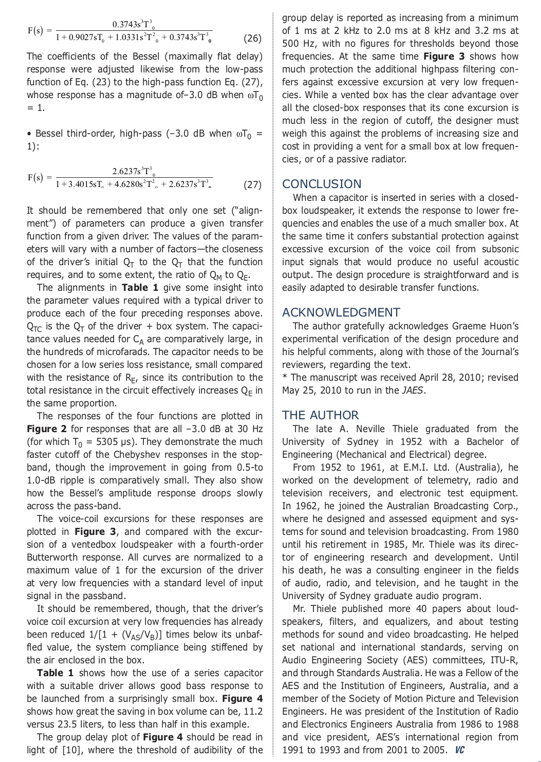

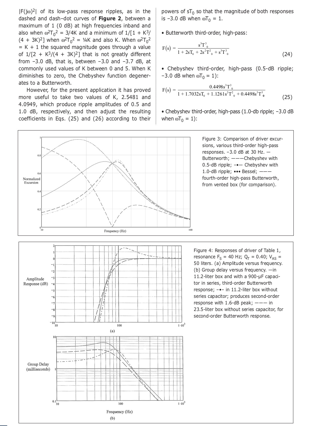

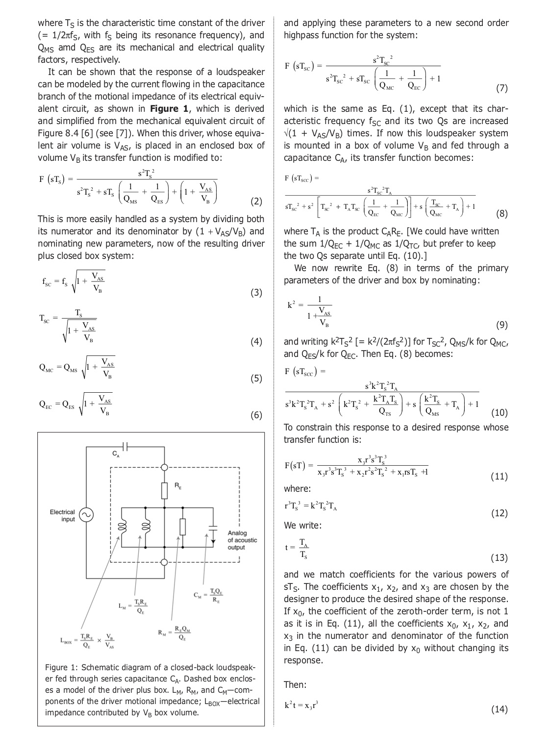

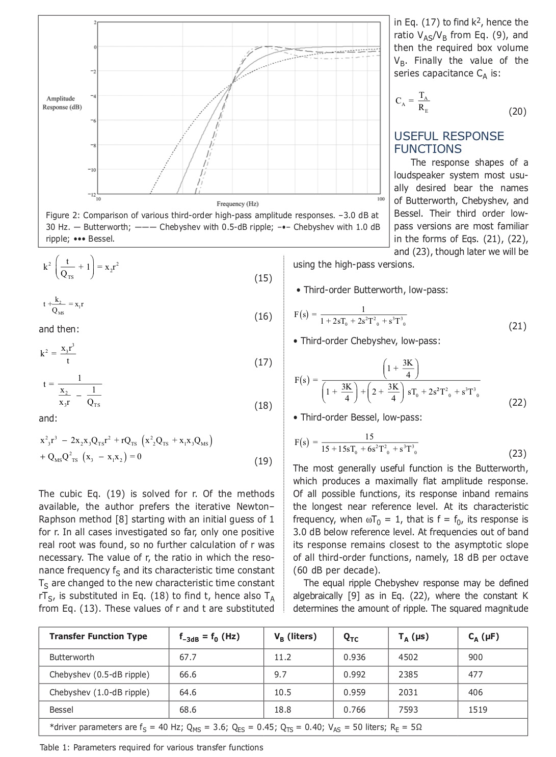

Merci, c'était justement un papier dont je voulais prendre connaissance.
J'ai converti les quatre pages en PDF puis les ai assemblées en un seul fichier que je mets en pièce jointe.
La technique a été adoptée un temps par certains constructeurs d'enceintes. ll me semble qu'à l'époque elle avait fait l'objet d'un article dans la Nouvelle Revue du Son. L'article de Thiele est paru trente ans plus tard, on va peut-être la redécouvrir. Ca ne coûte pas grand chose de l'essayer. Je suis sensible au côté sécurisant du condensateur série.
