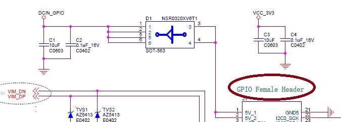

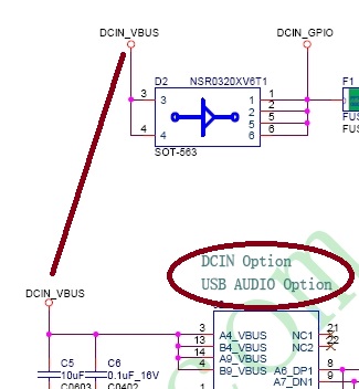

audiotechno a écrit :Non, pas de différence, j'ai fait l'essai. - C'est rassurant car dans les 2 cas et à la vue de ces deux extraits du schéma, l'input +5V passe par une barrière Schottky. Donc alimenter le 5V par la prise USB ou par le bus GPIO, c'est kif kif. Il est primordial cependant que ce 5V soit très "propre" même si la barrière Schottky fait son job.
audiotechno a écrit :Par contre, il faut utiliser l'entrée RCA en SPDIF. - L'expérience d'audiotechno confirme mes propos. La qualité de restitution en SPDIF est de loin meilleur qu'en USB.

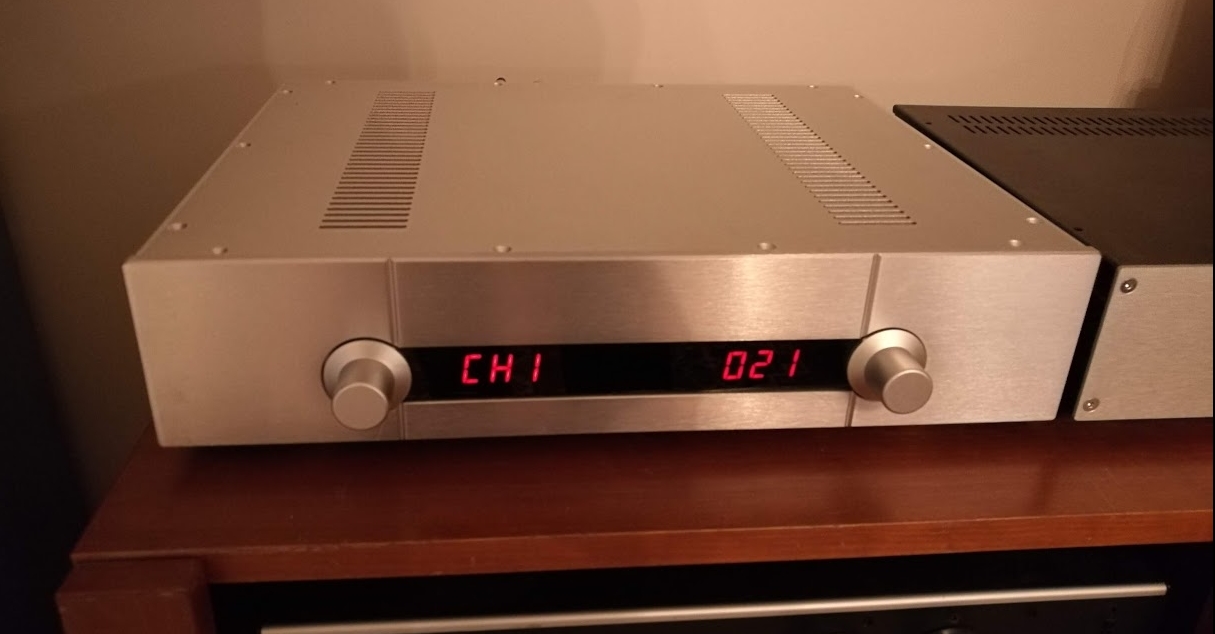

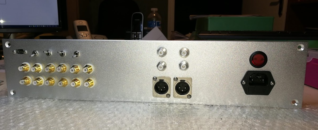

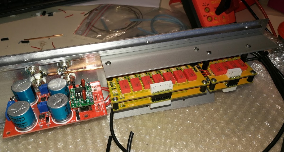

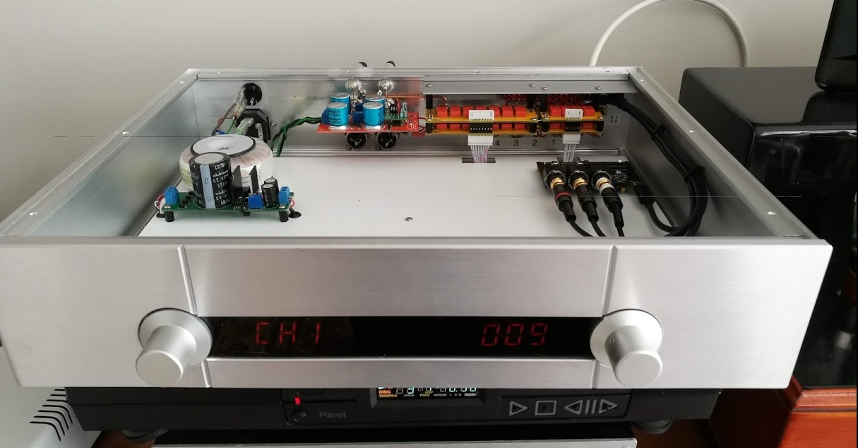

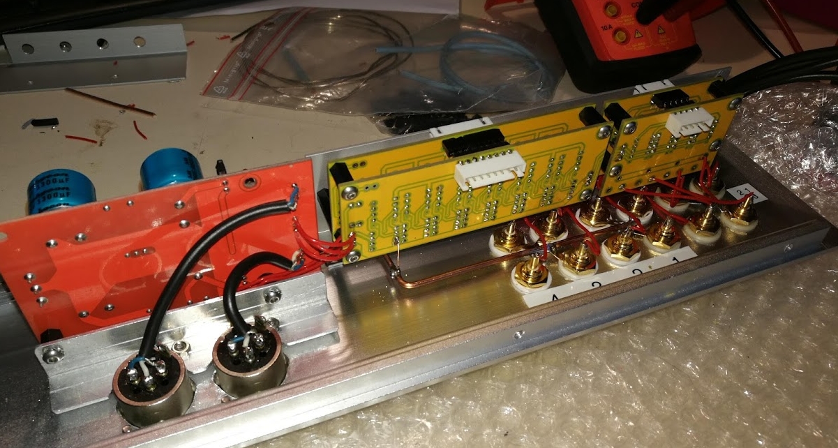

Vous connaissiez mon DAC Khadas dans sa version "prototype".
Le voici dans une version plus aboutie.
Ce petit DAC est maintenant incorporé dans un bon gros boitier style Goldmund Nemesis un peu vintage qui intègre aussi un préampli/sélecteur d'entrées passif à télécommande.
L'alimentation 5V du DAC est confiée à un module à comparateur NE5534 suivi d'un transistor HexFet.
Le réglage de volume est opéré par une rampe de résistances Dale RN55 sélectionnées par une série de relais. Impédance d'entrée constante de 10Kohms, atténuation de -64 dB à 0 dB en 128 pas de 0.5 dB.
Le sélecteur d'entrée gère 4 entrées qui peuvent être chacune soit analogique (asymétrique) soit numérique (SPDIF).
La façade arrière est pourvue d'une douzaines d'embases RCA pour les entrées analogiques et numériques et de 2 paires supplémentaires pour les sorties. On y trouve aussi une paire de XLR, raccordées à un module symétriseur, bien utiles pour attaquer une voix SUB pro.
Il reste encore une place disponible très importante dans le coffret donc de quoi y ranger un préampli (à tubes ?) ou un ampli (K209 ?) pour faire un intégré.
- J’y songe.
