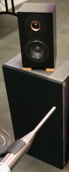

Après avoir évoqué le format audionumérique au travers de l'utilisation du logiciel Musicscope, j'ai exploité un document déjà présenté sur le forum à propos de l'élaboration d’un filtre passif à trois voies.
Puis, Jean a présenté avec projection d'images, les tenants qui l'ont conduit à ses enceintes cylindriques bass-reflex à petit haut-parleur large-bande à fort Xmax et de haute technologie. La photo que tu présentes montre une des images choisie par Jean, même si c'est moi qui suis au clavier.

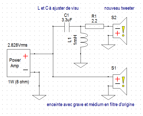

Tiens, puisque l'on parle ici de filtres 3 voies, une question de béotien :
est-il facile de recalculer un filtre déjà construit pour une enceinte avec 3 HP, sachant que l'on voudrait changer par exemple juste le tweeter ? Je dis ça car sur des anciennes enceintes que j'avais construites (elles sont actuellement chez mes parents) mes tweeters piezzo semblent vraiment dégonflés (classique sur les HD3P Audax :-)
l'enceinte :
le tweeter :
le filtre (poussiéreux OK)
Merci d'avance pour les réponses :-)
Une possibilité :
  • mesurer en SPL (génération d'un .frd) l'enceinte sans son tweeter
  • mesurer en SPL que le tweeter monté en remplacement
  • mesurer ce nouveau tweeter en impédance (génération d'un .zma)
  • construire un fichier Xsim avec un filtre sur le tweeter
  • partir d'un calcul de type Linkwitz et affiner par dichotomie les valeurs, réponse globale en ligne de mire
Si tu te lances, peut-on ouvrir un autre fil (avec le schéma du filtre actuel) ? Jean-Marc.
