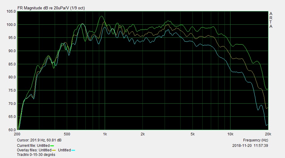

Je me suis amusé à mesurer les pavillons tractrix avec un moteur Coral M100 qui n'est pas du niveau du TD2001.
Mesures à 0, 15 et 30 degrés faites avec mes moyens limités mais cela donne une idée.

Merci pour ces mesures.
Que peut on en dire, qu'elles sont excellentes ?
A part peut être l'extension dans l'aigu, ce n'est pas sûr que les Coral ne soient pas au niveau.
Ca vaudrait le coup de faire la comparaison auditive la prochaine fois.

Bonsoir Vincent,
J'ai déja fait la comparaison avec des TD2001 dans ce pavillon, à la fois par la mesure et par l'écoute, mais effectivement sans tweeter au dessus des M100. Depuis ce temps là, j'ai acquis des tweeter H100, je vais avoir l'occasion de tester avec prochainement. Je pourrais faire un retour.
De la première confrontation , les TAD étaient sortis vainceurs. Le M100 coupe trop vite après 8K et même avec une correction, ça ne suffit pas.
