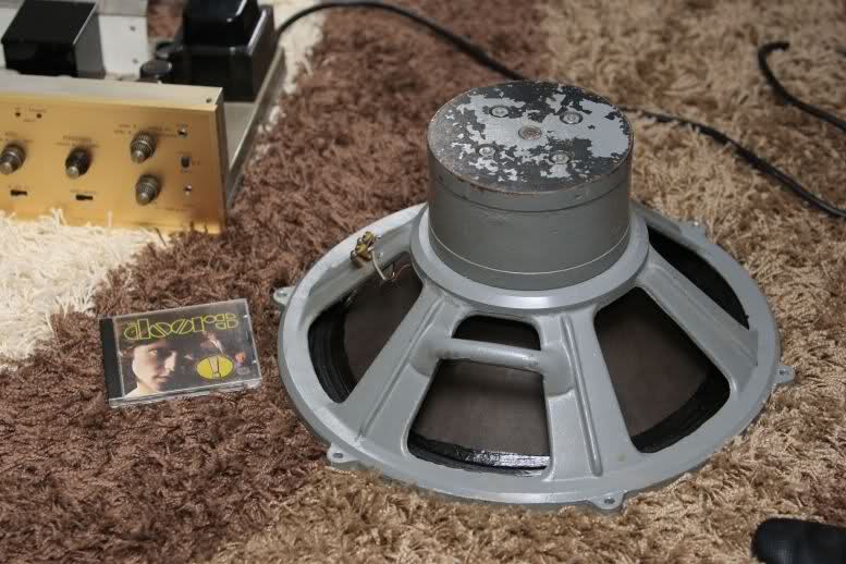

bonjour,
je cherche à faire mesurer un haut parleur 46 cm gego afin de le mettre dans un caisson avec l'event adapté.
j'habite en charente maritime.
y aurait il des melaudiens prets à m'aider ?
je précise que je n'ai pas le matos pour et que ce n 'est pas dans mes compétences ..
merci

Pour calculer une enceinte à ce hp, il faudrait connaître ses paramètres Thiele et Small.
Il ressemble à un HP Goujon pour enceinte de forain, j'en ai vu un une fois avec des poignées comme celui-là.
Pour cela il faut un logiciel du type "Arta" qui permet de déterminer ces paramètres.
Une fois ces paramètres connus il existe un logiciel gratuit WinISD qui permet de calculer une enceinte bass reflex pour les HP à partir des Thiele et Small.
Sur le site Melaudia JMLC avait confectioné un tutoriel pour mesurerces paramètres.
