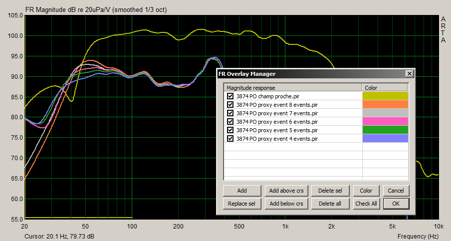

Je n'ai pas fait de mesures en champ proche l'autre soir, car ça n'était pas le but, mais celles que j'avais faites il y a quelques années n'avaient pas tous ces trous.
J'ai retrouvé cette vieille mesure:
Je ne pense pas que ça ait trop bougé depuis. Je peux t'envoyer le fichier .pir par mail, si tu veux, mais ça restera une mesure à 1m hors axe.
Mikael

J'ai une petite idée mais peux-tu préciser à quoi correspondent les divers proxy event ?
Alain
Messages : 2.918
Sujets : 37
Inscription : 12/11/2011
RE: Petite Onken+Audio Pavillon MA600
Je vais regarder pour l'export en .wav.
Les "proxy évents" ont été faites avec le micro proche d'un évents (2 ou 3 cm, de mémoire). J'avais faits des essais en bouchant certaines évents.

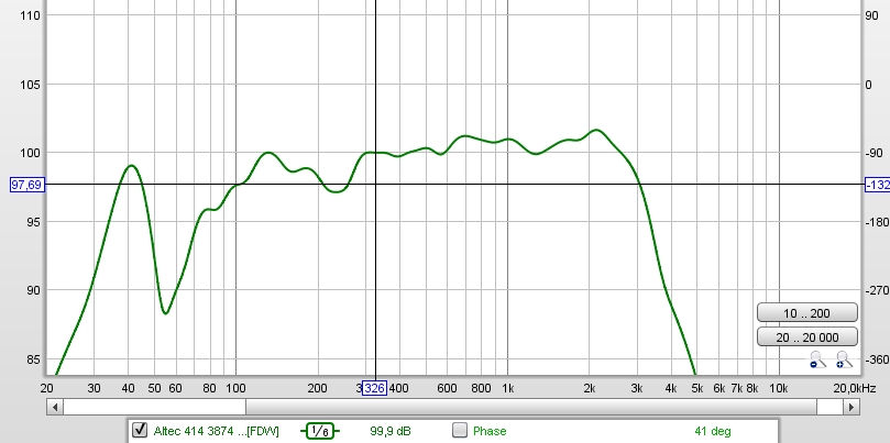

J'ai donc téléchargé et un peu "trituré" les fichiers.
Pour les Faital, RAS.
En ce qui concerne les Altec, c'est plus compliqué voire pas simple.
C'est souvent le cas pour le grave.
Comme je le pressentais il y'a beaucoup de résonances et il faut fenêtrer très fortement pour obtenir une courbe dénuée d'ondulations.
Ma conclusion personnelle c'est que le niveau de l'Altec pour le raccord se situe à 168dB entre 500Hz et 1,5KHz et qu'il ne faudra pas s'affoler si la courbe résultante est bosselée.
Je ne connais pas XSim et c'est Jean-Marc qui verra comment opérer au mieux.
Une petite copie d'écran pour visualiser l'effet du fenêtrage, au 1/48.

Audio Pavillon a écrit :Sans vouloir caractériser le grave, la courbe de réponse de la mini Onken me laisse avec quelques questions.
Notamment la succession de pics et trous régulièrement disposés, 250Hz, 500Hz, 1KHz .
Semble y avoir une réflexion avec un retard de 2ms qui cause les ondulations à ces fréquences:
Si on s'amuse à faire un montage en -couper/raccorder-
avec Audacity en supprimant de l'impulsion originale la zone située entre environ
1,7 et 2,4 ms après t:0 on obtient cette mesure virtuelle
