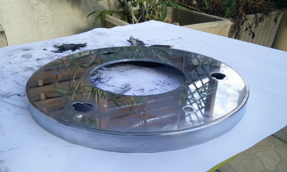

jeanfrancoisW
Junior Member
Messages : 25
Groupe : MELAUDIA.membre
Inscription : 17/04/2018
Statut : Hors ligne
Message : #29
RE: Platine Thorens TD 160 Super
La couleur bleu, c'est effectivement pour mieux Schtroumpfer la musique 😀.
Pour en revenir à la suspension, merci pour tous vos conseils.
L'idée serait de tester en remplaçant les ressorts par des caoutchoucs comme l'avait aussi proposer Thorens avec des mushrooms pour la 124.
Je vais la finir, et je ferai un test avec ressorts ou avec caoutchoucs à la place des ressorts.
J'aimerai garder l'esprit de la Thorens avec le système de contre plateau.
On verra ce qui Schtroumpfera mieux.
Pour le moment, je suis encore loin de faire ces tests, j'ai commencé le polissage du plateau.
Voici la première étape:
Jean-François
