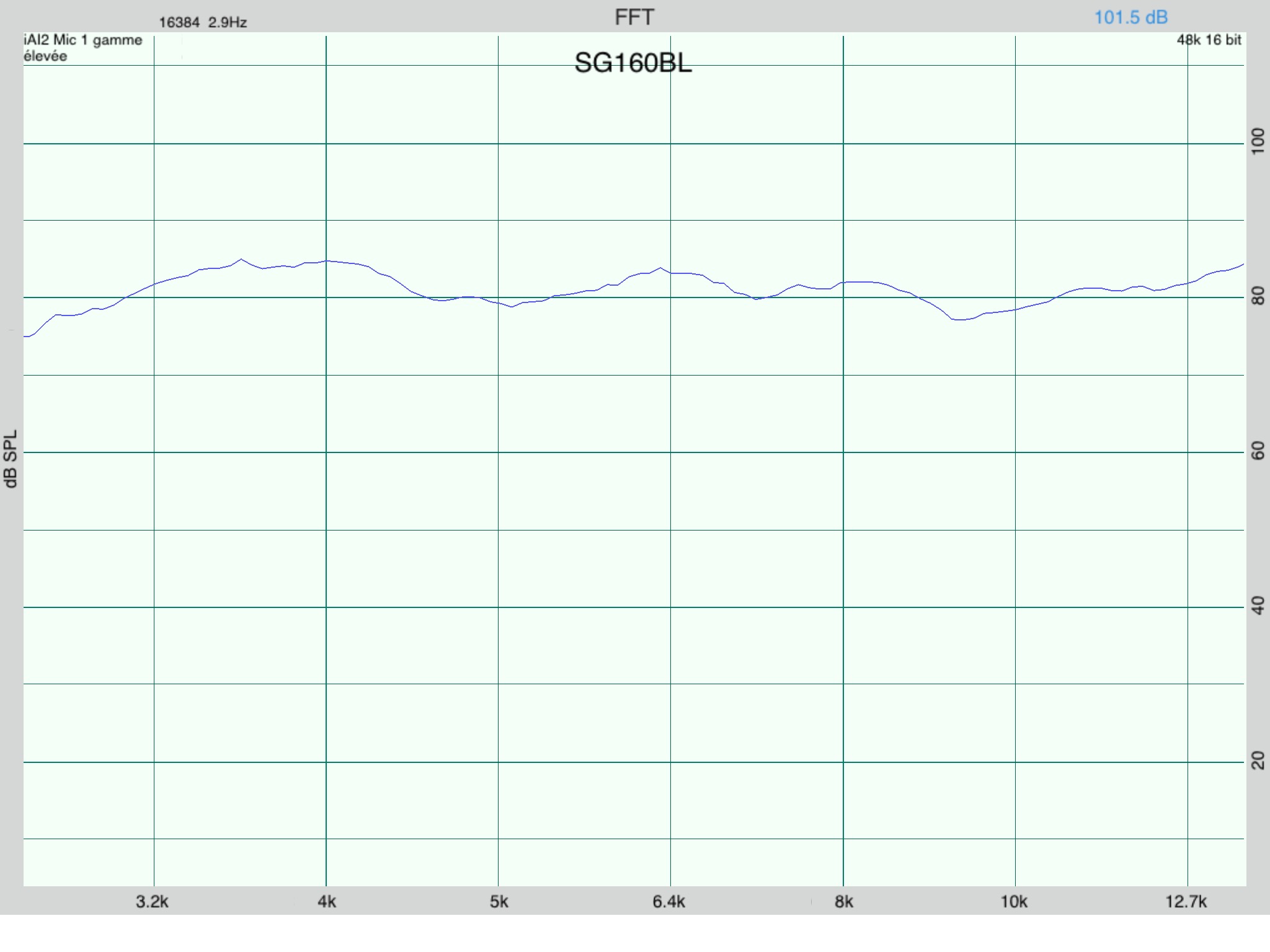

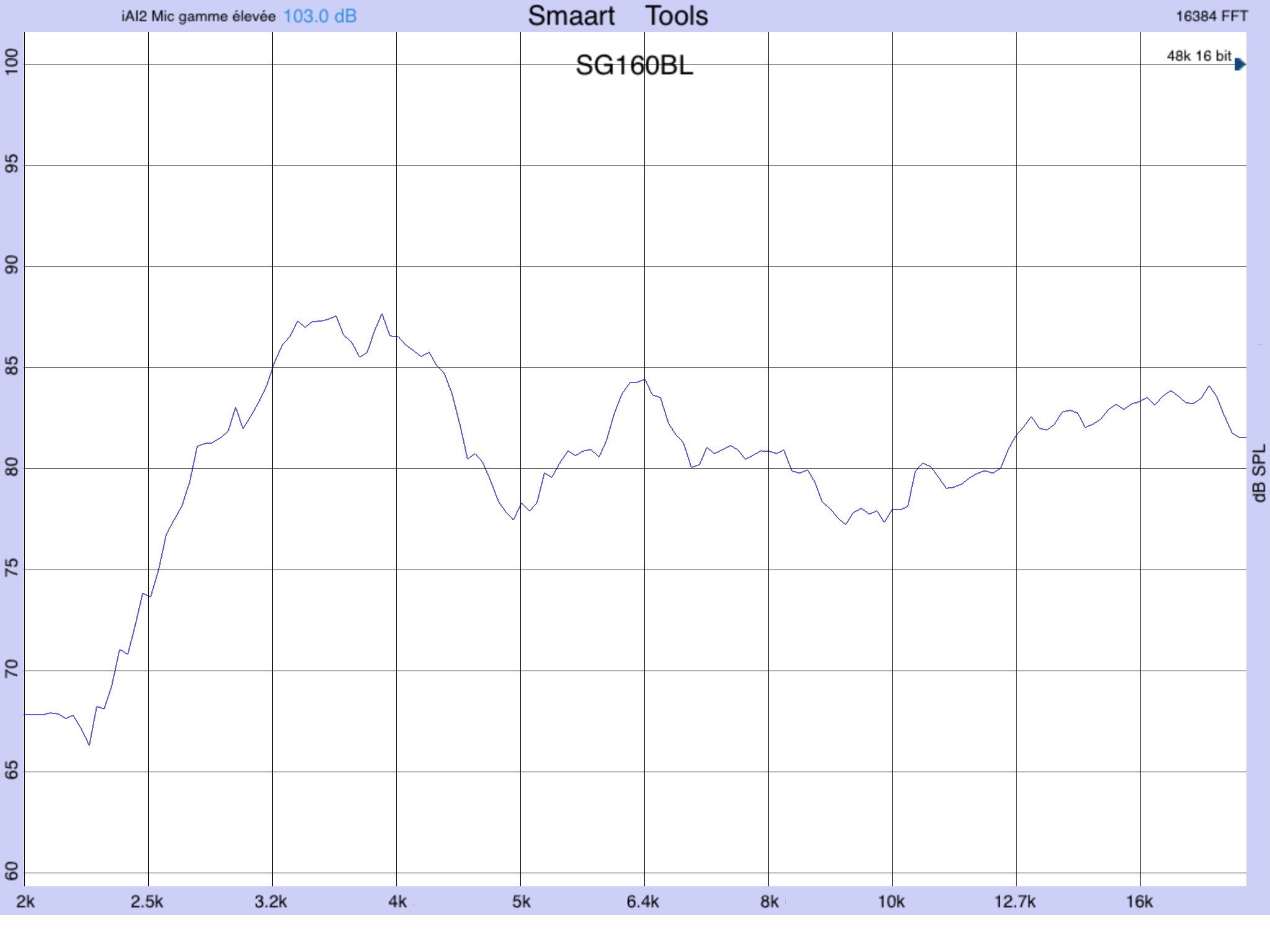

juste déballé
Après touillage maison
If you can't double it or halve it, don't mess with it.

PFB a écrit :
juste déballé
Très intéressant en effet, merci!
Pourriez-vous s'il vous plaît expliquer ce que vous avez fait exactement dans un tel "touillage maison"?

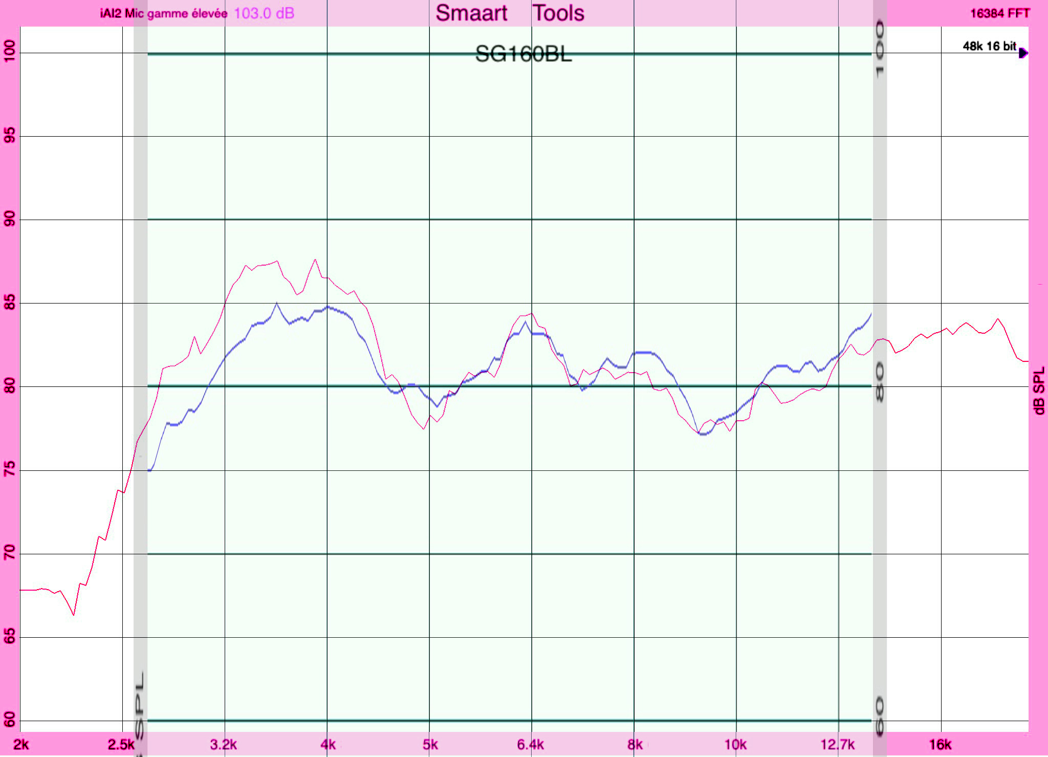

Oh, attendez:
J'ai remarqué que les échelles horizontales ET verticales étaient différentes!
Voici à quoi ressemblent les deux mesures lorsqu'elles sont mises à l'échelle 1: 1 et superposées dans Photoshop.
Hmmm, pas si différent.
Vous avez écrit: "Les Gotos étant largement ajustables, leur performances sont également largement variables"
Mais cela ne semble pas être le cas.
Donc je suppose que, en réalité, vous ne pouvez pas vraiment faire grand chose en peaufinant les tweeters "touillage maison"...

Une variation de 3dB induit un doublement de la puissance. Ici le bas du spectre est réduit d'environ 3 dB et le haut est boosté de 2dB. Le tweeter devient moins "sonore" à cause de l'atténuation juste sous les 4kHz et prend une bonne bouffée d'air dans le haut. En c'est en fait un réglage qui permet d'adapter l'amplification au tweeter.
Les Goto ont de multiples réglages possibles, ceux-ci influenceront l'impédance, l'équilibre sonore au extrémités de la bande passante du traducteur, le niveau, la distorsion, la stabilité. C'est de la lutherie électro-mécanique, il faut faire sonner.

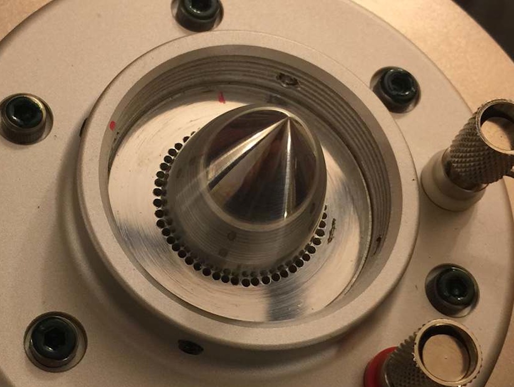

La pièce de phase s'éloigne ou rapproche de la membrane, elle se visse comme sur cette SG370. Mais il y a d'autres réglables qui consistent à étaler des couches de résine ou à les dissoudre et là c'est sport.

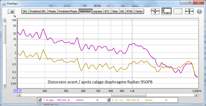

C'est sur la distorsion que j'ai constaté les changements les plus spectaculaires avec un "touillage maison", ici avec et sans 2 simples cales découpées dans le papier d'une pub :
Mais j'appelle cela corriger un défaut d'ajustement.
cdlt
