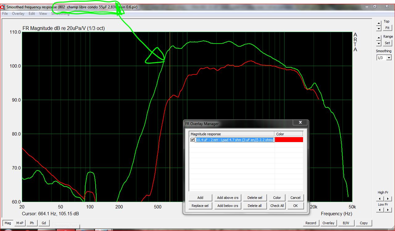

17 Khz avec une 802?
Peux tu poster tes mesures ? Cela m'intéresse...

Bonjour Dominique T.,
Je posterais dès que je peux (fin de journée) une capture d'écran de la 802 avec et sans filtre, mais comme le dit l'auteur du fil, il l'a créé pour discuter surtout de la caisse, je ne voudrais pas ouvrir la porte aux hors sujets.
Jo.

RE: Charge pour un GPA 414 8B ???
Certes le 17KHz n'est pas à niveau, mais le L-PAD devrait évoluer et atténuer la partie filtrée de 1à2dB de plus.
