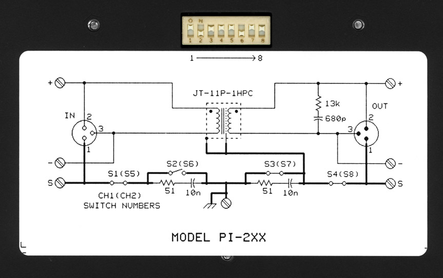

J'ai acheté d'occasion un ISO-MAX et je me pose bien des questions sur le réglage approprié pour de la hifi.
Je sors d'un préampli en symetrique et désymetrise le signal 5 mètres plus loin aves l'Iso-Max pour alimenter un ampli via RCA.
Mes réglages sont ceux de la photo mais je trouve que l'image stéréo est brouillée.
Si un sachant passe par là, je suis tout ouï et preneur d'un bon conseil.
