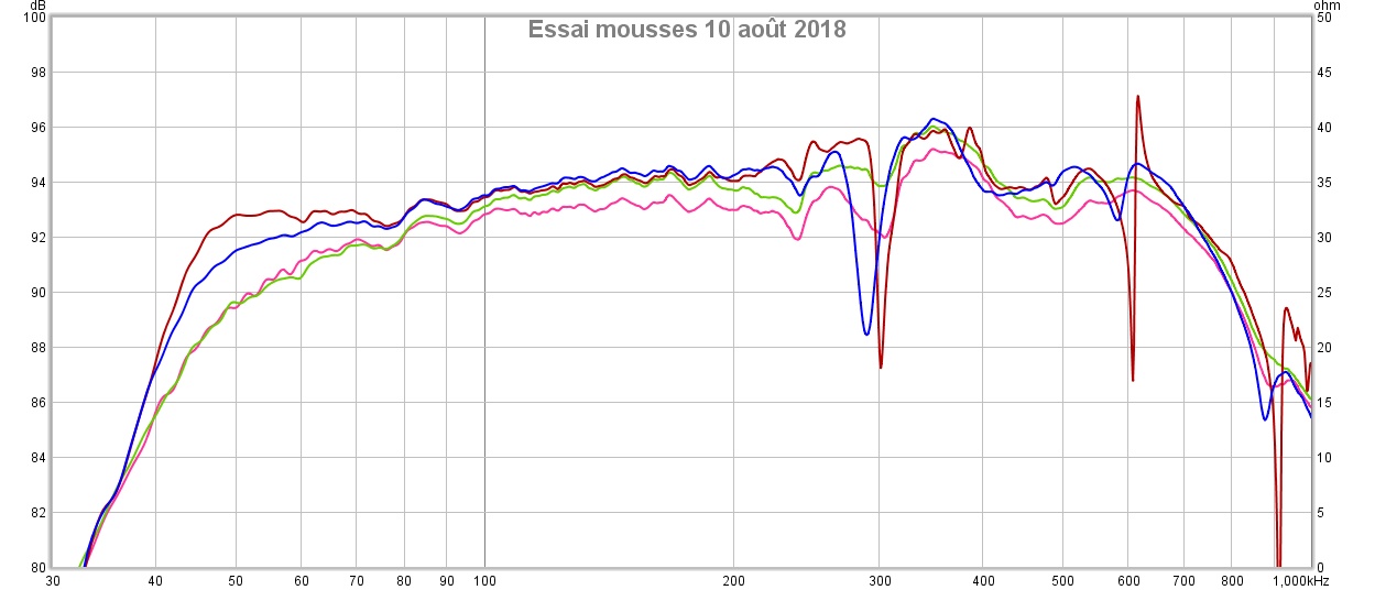

J'ai cherché à analyser l'effet de l'apport d'absorbant dans un caisson BR, avec différentes mousses PU à cellules ouvertes, de différentes densités, avec différents remplissages.
Les courbes suivantes illustrent pour l'essentiel le résultat de cette investigation :
Il s'agissait d'un 15" monté dans un caisson BR de 90 litres, profondeur intérieure de l'enceinte 57 cm.
La courbe rouge est la réponse de l'enceinte vide. Sans surprise, elle affiche un trou à 300 Hz, ainsi d'ailleurs qu'à 600 et 900 Hz.
On observe aussi des modes (plus légers) à 240 Hz et à 480 Hz, que nous attribuons plutôt à des résonances de parois.
La courbe violette est la réponse avec 24 cm de mousse placée en fond d'enceinte (3 plaques de 8 cm d'épaisseur). Les modes à 300 et 900 Hz sont pas mal atténués, le mode à 600 Hz a disparu. Mais on remarque également que la réponse dans le bas n'est plus du tout la même.
La courbe verte est la réponse avec la même mousse, mais en épaisseur 32 cm (4 plaques). Le lissage de la réponse se confirme, avec bizarrement un peu plus de niveau au-delà de 100 Hz. Mais peu de changement par rapport à la précédente.
La courbe bleue correspond à une mousse différente, nettement plus aérée, en épaisseur 30 cm. On observe une meilleure réponse dans le bas, la forte atténuation des modes à 600 et 900 Hz, mais aucun effet sur le mode à 300 Hz (qui s'est en l'occurrence décalé vers 290 Hz).
Les conclusions que j'en tire sont les suivantes :
1. En BR, la présence d'amortissant réduit les accidents de réponse liés aux ondes stationnaires. Mais cet amortissant empêche progressivement le bon fonctionnement de l'évent, et la courbe de réponse ressemble alors de plus en plus à celle d'une enceinte close. C'est finalement assez logique, mais ça valait le coup d'essayer, je ne crois que ce que je vois...
2. La seule façon d'éviter le problème est d'utiliser le HP dans une plage de fréquence où il n'excitera pas le mode de profondeur. Dans notre exemple, avec une pente à 24 dB/octave, il faudrait couper à 200 Hz maximum. On peut aussi privilégier une géométrie d'enceinte plus "plate" et donc plus large, mais l'évent devient plus difficile à caser (on peut aussi le placer latéralement).

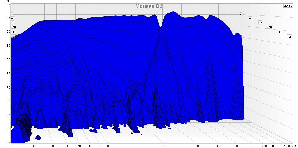

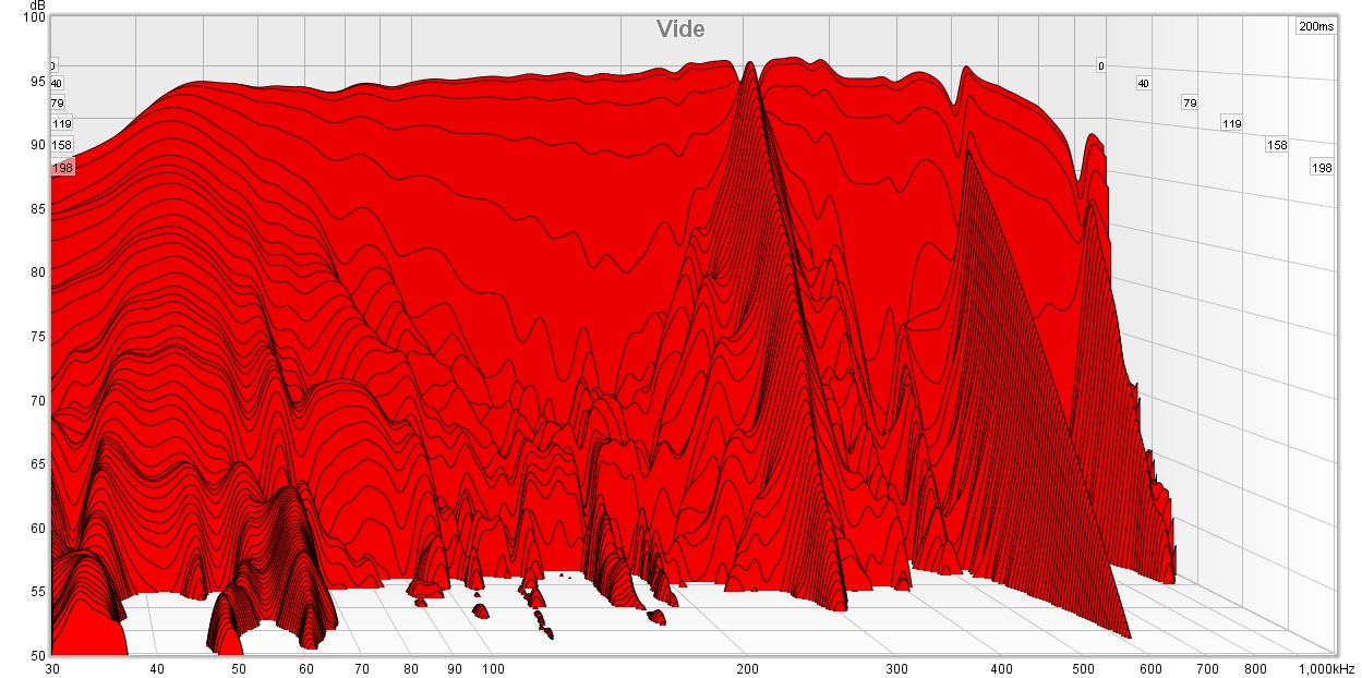

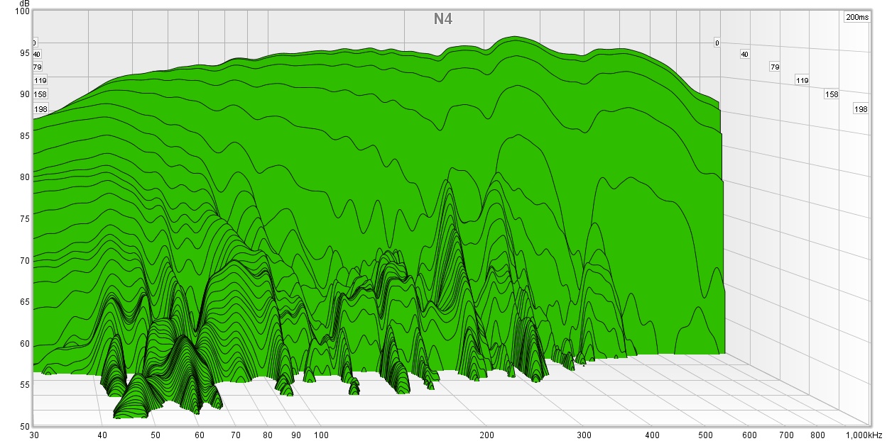

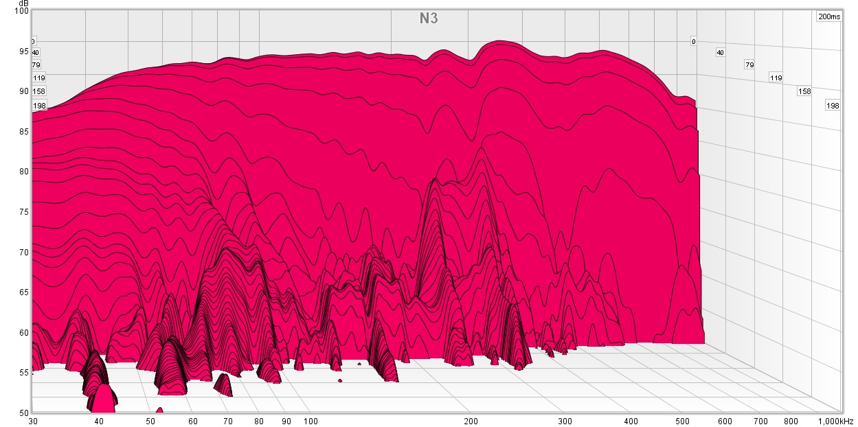

Les CSD (paramètres 97, 200, 200, 10), en confirmation :
Il n'y a aucun autre mode visible que le mode de profondeur, ce que j'avais déjà constaté sur d'autres mesures.
Pour le caisson vide (en rouge), c'est spectaculaire, isn't it ?
Le premier mode est situé à 300 Hz, ce qui correspond à la profondeur de 57 cm. Si la profondeur de l'enceinte avait été de 45 cm, ce mode se serait observé à 380 Hz. Ca peut aider, et on ne verra pas forcément apparaître des modes latéraux pour autant.
Mais si ça tente quelqu'un de faire l'essai, je suis preneur. Personnellement, j'en ai assez de fabriquer des caissons d'essai...
