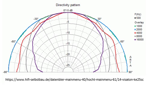

14/07/2018-15:29:14
RE: Ondes stationnaires
thierry38. a écrit :... Bonjour, ci dessous le diagramme de directivité du Visaton KE25SC que j'utilise dans une "petite" enceinte en cours de mise au point, ce dernier est quand même plus proche de la chouette que de la longue vue question directivité : Alors oui, il ne rayonne pas pleine bande a 180 °, mais l'NRJ rayonnée à +/- 90 ° de l'axe est loin d'être négligeable, même a 8 K hz. Sinon je laisserais les pincettes dans la mesure de la phase, car si accident dans la courbe SPL, alors "mécaniquement" elle se répercute sur la phase. cdlt
14/07/2018-17:37:56
Je connais bien ce visaton KE25SC. Il a été arrêté il y a quelques mois pour des problèmes de process de fab. Ce Tweeter est une merveille. Visaton fait encore des HP de très haute facture.
