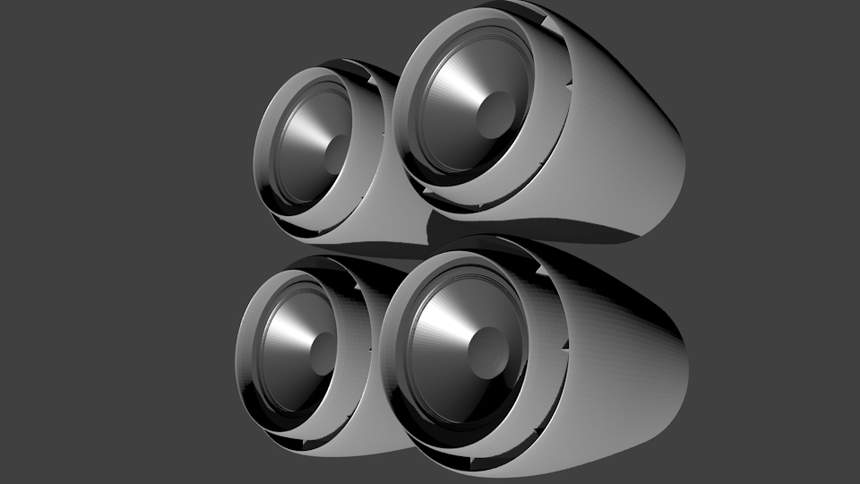

Le caisson de basse futur ressemblera à ça, en double (8 HP de 18") :

C'est le modèle CFM-56 ?
C'est sûr, ça pousse et ça fait du bruit les quadri rėacteurs... 😀
