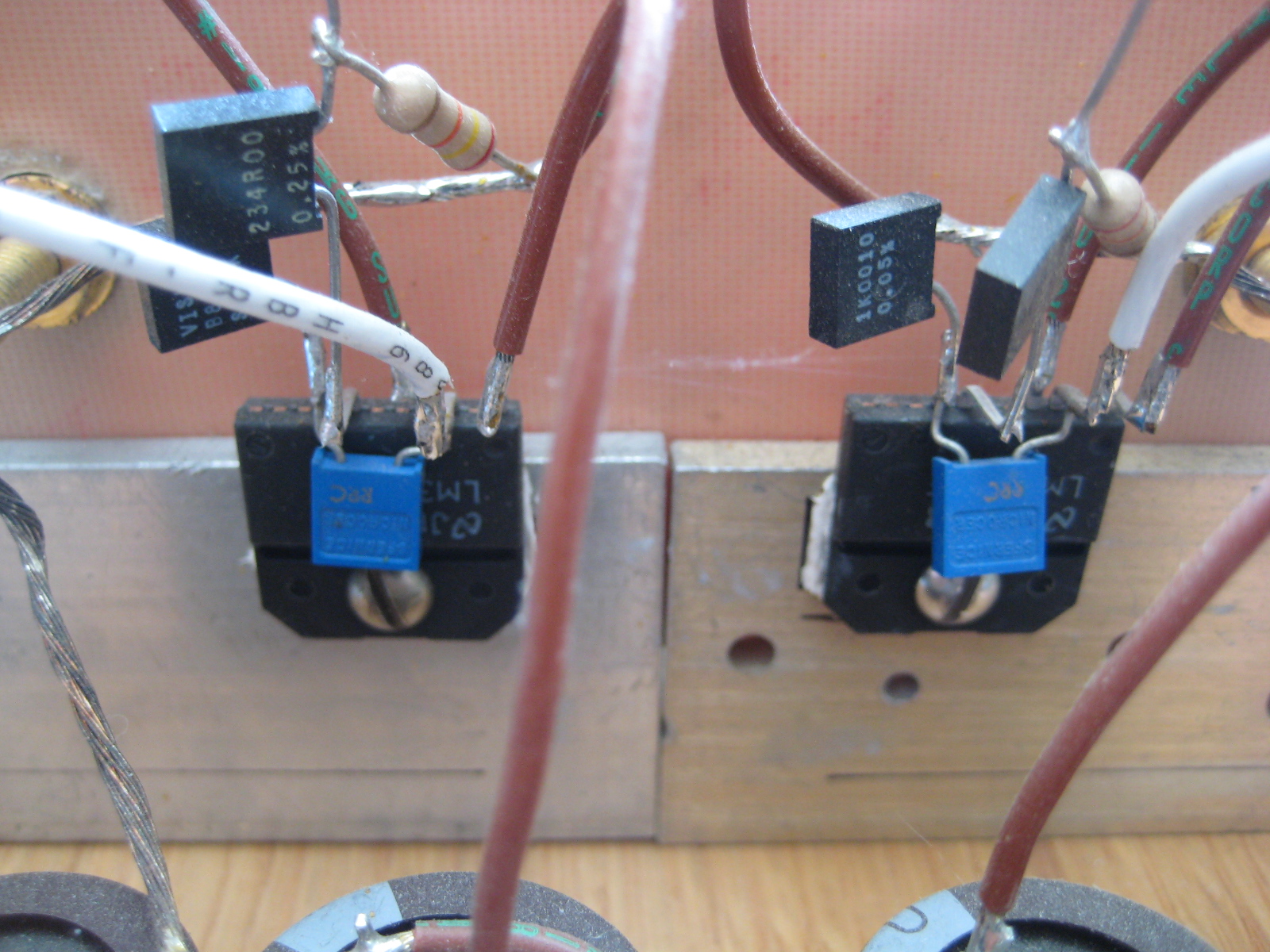

Peut-être une 3ième option : un chip amp sans circuit imprimé, point to point ; le chemin le plus court possible (mon dernier est encore beaucoup plus petit) j'aime bien les LM3875 et les tout dernier 49xxx ; surtout que tu as pas besoin d'une grande puissance avec boites 93/95db .
Très peut de pièces (mais bien choisi pour leur sonorité), alimentation avec petit condos en // .
Ce message a été modifié le: 15/06/2018 21:12:11 par accuphase.
Pierre, un schéma pour ce cablage en l'air minimaliste de ton "dernier" ou un lien, ou un mp pour ne pas polluer? Merci (pour mon fils)

Pour gug42 et Jaudio si vous plongez pour des chip amps :
http://www.audioatrium.com/forum/viewtopic.php?t=6027
Pierre
