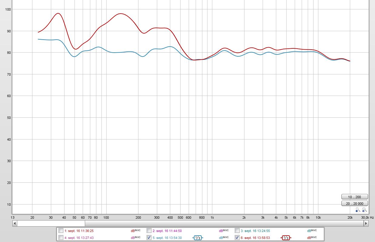

Ci-joint les courbes avant/après au point d'écoute.
Comme je l'ai écrit précédemment, il y a tout ce qu'il faut pour du filtrage paramétrique ( filtrage actif pour moi c'est pareil ).
Avec REW + un micro étalonné ( ou pas ), on voit le résultat en quelques secondes.

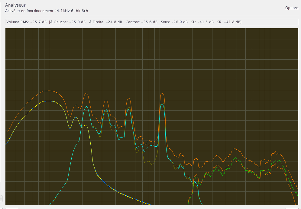

Testé sur pc et mac, il y a dans JRiver, comme indiqué dans le tuto de J.Thomas, une version 64 bits compatible de convolverVST
pour appliquer les impulsions de filtrage / égalisation créées avec rePhase.
Aussi, une fenêtre "analyseur" ( à Studio DSP) pour vérifier le fonctionnement des voies filtrées en sorties:
Ce message a été modifié le: 30/06/2018 15:03:20 par jimbee.

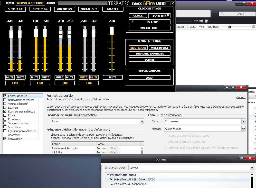

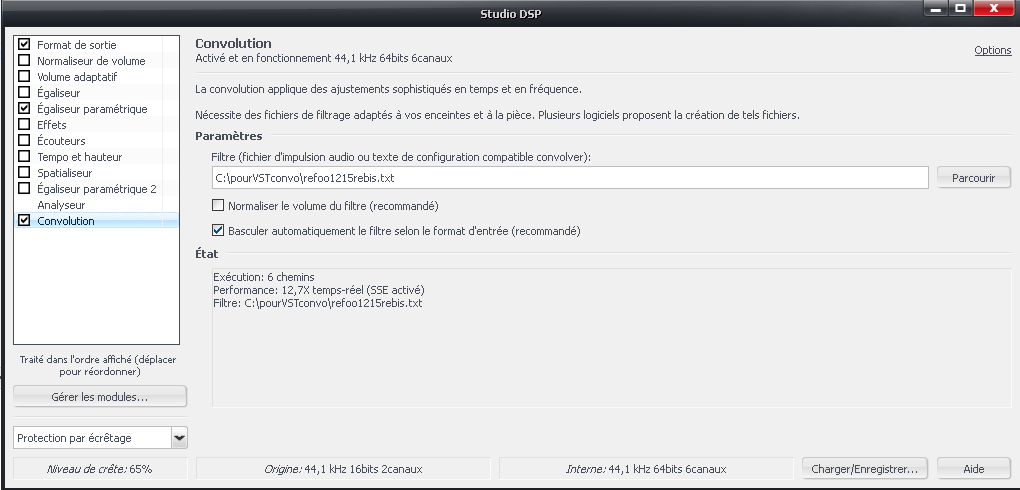

Le chemin des sorties JRiver -> Terratec ( asio) ne passe pas par windows.
Essai à l'image jointe avec Jriver 23, la Terratec en 6 voies à sélectionner dans options,
périph. audio, réglage 5.1 pour 6 voies, convolution en fin de dsp
par fichier texte... ça baigne.
Le fonctionnement des sorties se voit aussi avec : lecteur / chemin audio.

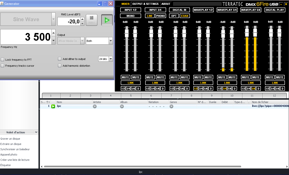

Enfin le générateur de Rew vers Jriver via WDM:
Au préalable, quel type de filtres as-tu créé
( impulsions de rePhase, fichier texte de configuration pour convolver -> c'est ça qui génère le nombre de sorties)
pour pouvoir tester les sorties en multi voies ?

Un grand merci ! Mes filtres passe bas / passe haut sous convolution fonctionnent Smile
Les erreurs étaient les suivantes :
- Dans Jrivers, Canaux en 5.1 ... J'avais essayé plein d'autres .... sauf celui ci Sad
- Les retours de fin de lignes étaient au format Unix/Linux dans le fichier de conf ... lol
Merci encore Smile Je poursuis !
