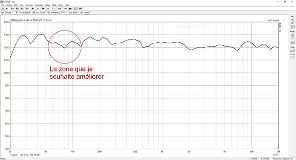

J'ai très bien suivi, et j'ai fait l'effort de lire tes sėries de chiffres. Il existe de nombreuses combinaisons de volumes et de taille d'ėvent qui permettent d'exploiter ce BMS au mieux.
Je choisirai la meilleure en tant voulu. Le volume indiqué est là pour dėfinir la contrainte en terme d'espace.
Dans les diffėrents avis exprimės ici, ce sont ceux de Pascal (PVRX) que je considérerai en premier. C'est lui qui me semble le plus crėdible.
A l'occasion, je posterai la rėponse de mon système au point d'ėcoute. Je n'avance rien sans pouvoir le prouver.
Par ailleurs, Patrick (Large Bande) me propose un BMS en prêt pour le prix du transport. Je prends donc le risque financier d'investir dans quelques planches de bois, en m'amusant. Si ça marche, tant mieux. Si ça marche pas, tant pis !
Bamboufou a écrit :Bonjour Dominique
cette mesure montre que tu descends bien en dessous de 30hz , je suppose que c'est avec tes caissons en apport ?
pourquoi ces caissons ne te satisfont pas coté sonorité car ils ont l'air de faire le job en terme de frequences ?

Dominique-Tanguy a écrit :Plus gėnėralement, je suis très satisfait du rėsultat obtenu avec ma configuration actuelle, avec un bėmol sur le comportement du grave.
Les caissons Magnat sont indispensables, et font le job tant que les graves arrivent gentiment (basse électrique, contrebasses etc...) là où ça pêche, c'est la perte d'ėquilibre sur des forte d'orchestre violents, ou les 4 38 cm pavillonnės et le 1505B dėmarrent très vite, et ou l'extrême grave est à la traine, commme si les amplis des Magnat ne suivaient plus.

Est ce que la reconsidération de ton extreme grave est liée à l'intégration dans ton système des enceintes grave à base des 38 yamaha?
C'est juste pour comprendre ce qui peut te paraitre gênant actuellement. Filtrage entre les 38 ( ça doit envoyer sévère !) et le caisson, homogénéité d'énergies, amplification...
Le magnat embarque un HP de quel diametre?
