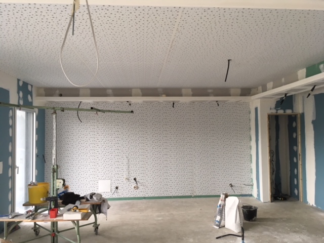

Oui tout à fait c'est du placo marque SINIAT modèle PREGIBEL, que j'ai mis sur la totalité du plafond avec plenum de 30cm de laine (chanvre et lin)

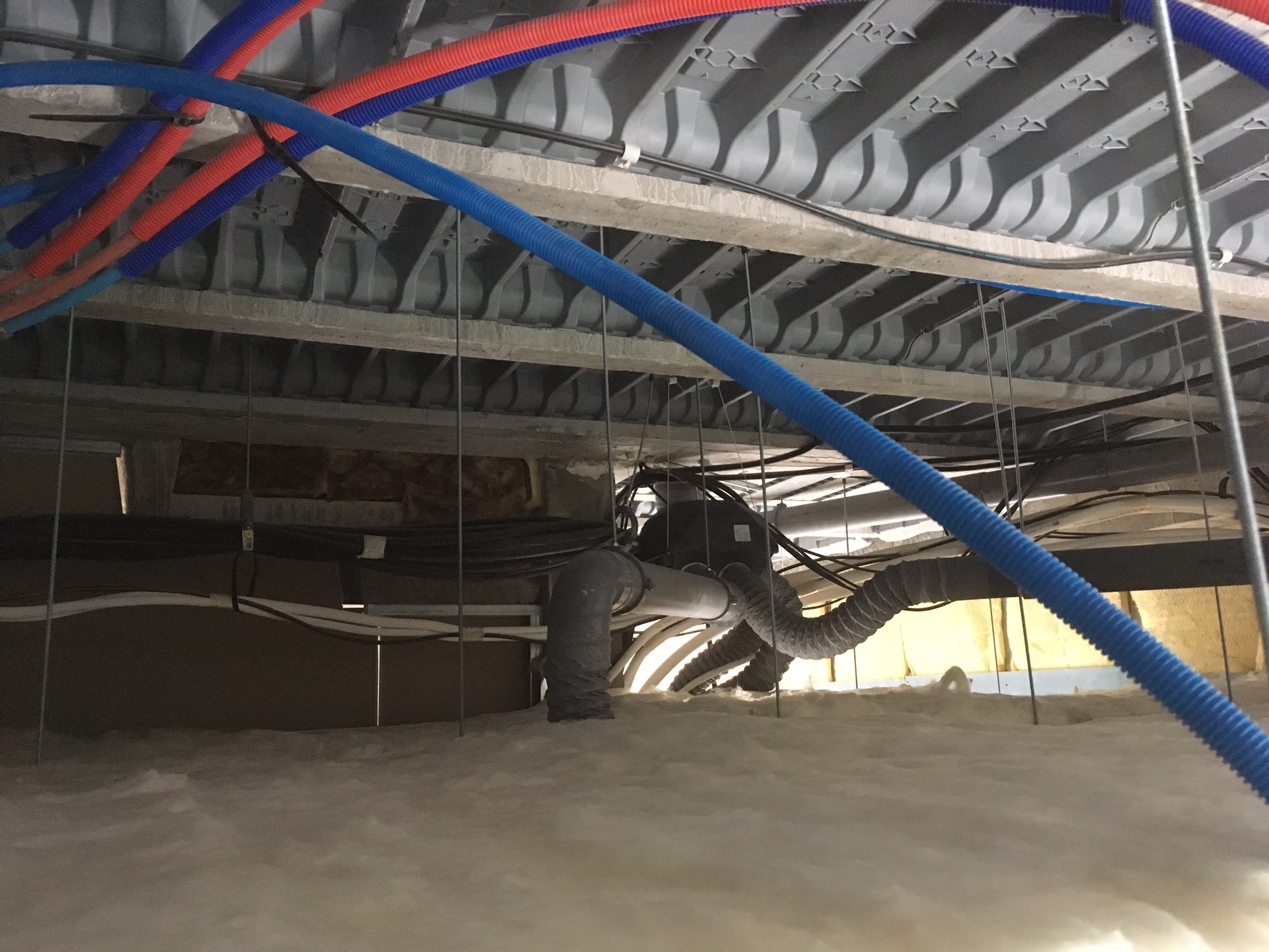

Concernant le Plénum il fait 30cm, il y à 60mm d'absorbant biofib Ouate (100mm aurait été mieux mais beaucoup plus cher).
la hauteur sous plafond est 270cm + le plénum de 30cm.
Aussi dans le plénum la partie plafond est composée de planchers ourdis plastiques qui jouent le rôle de diffracteurs.
Attention sur cette photo c'est au 2éme étage, il y a de la laine de verre à la place du Biofib, c'est juste pour voir le gros plan du plancher ourdis.

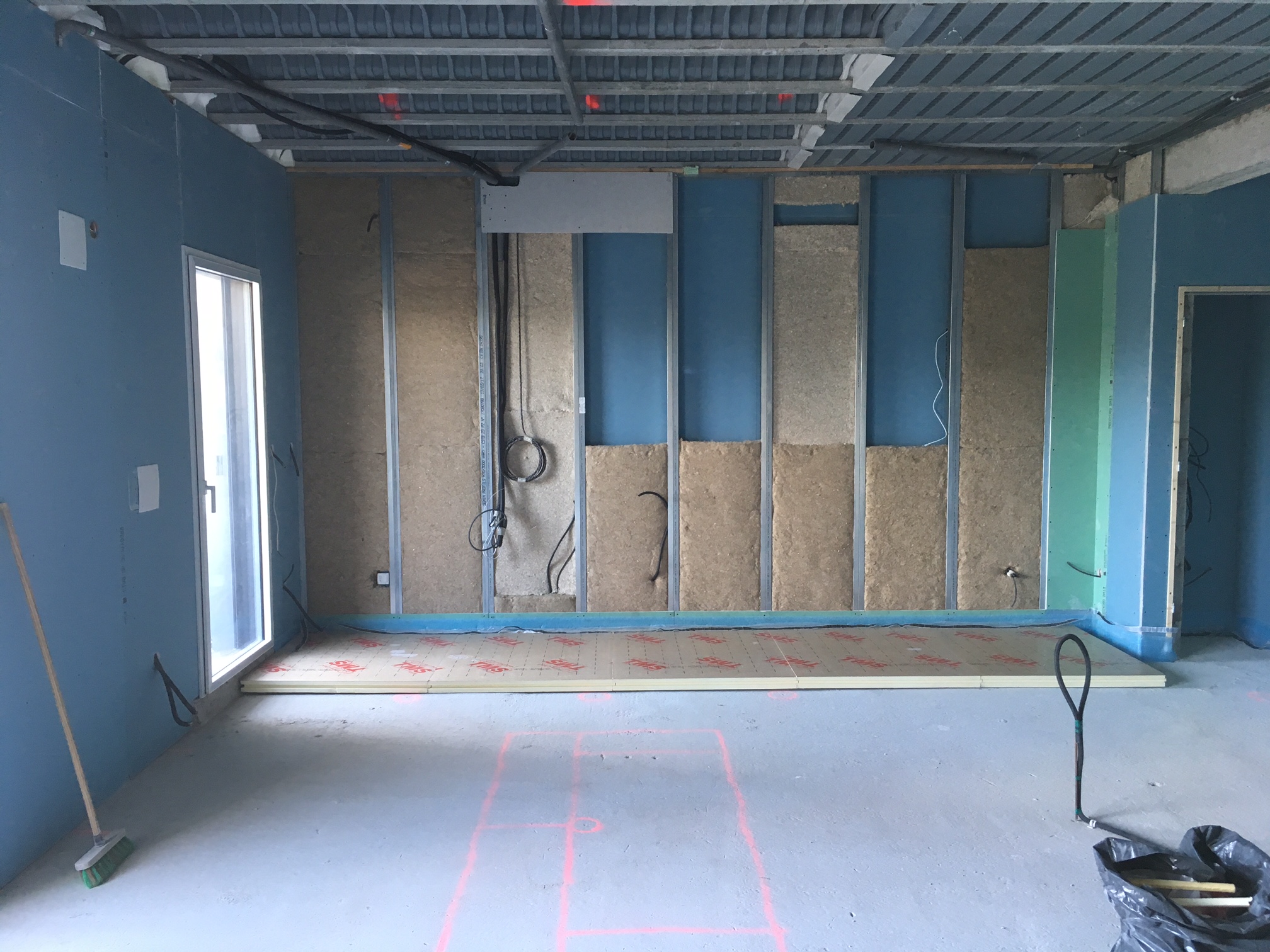

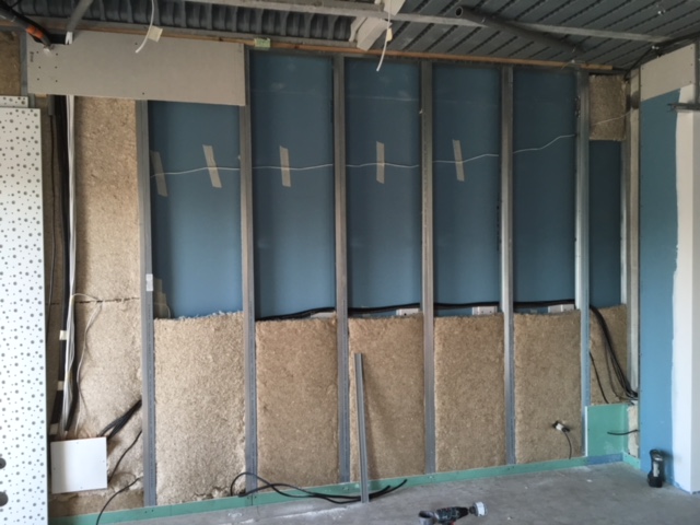

Aussi j'ai retrouvé une photo du double raillage des murs si cela peut te donner une idée, une première peau thermique avec du placo isolant acoustiques (bleu) et un second raillage avec de l'amortissant acoustique pour piéger le son qui traversera le placo Siniat perforé:
