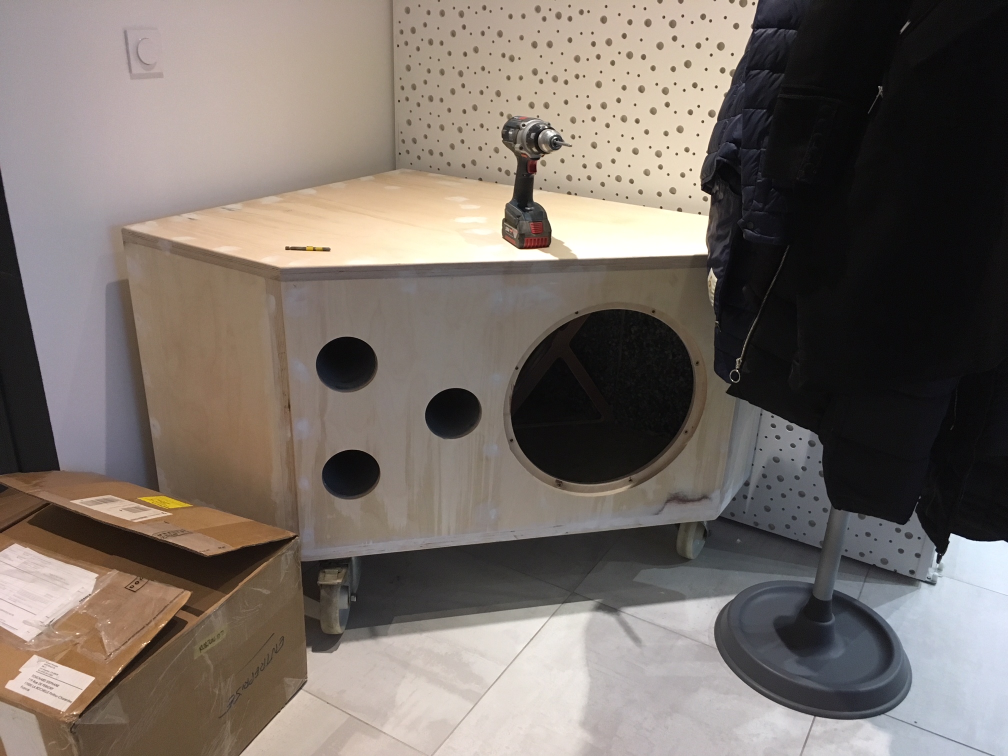

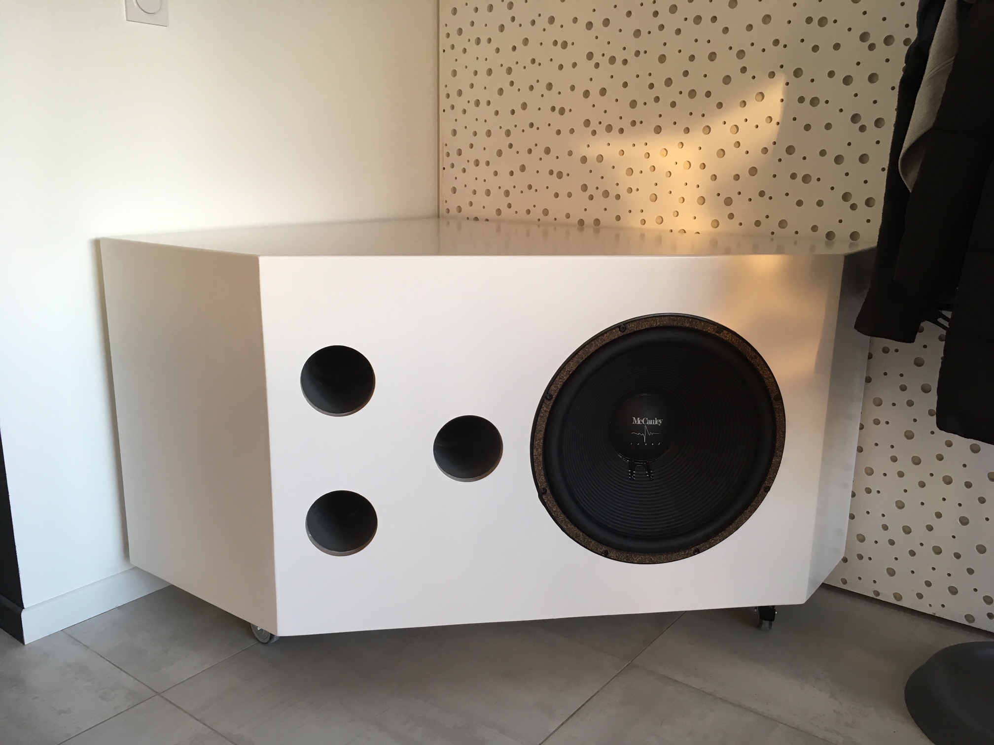

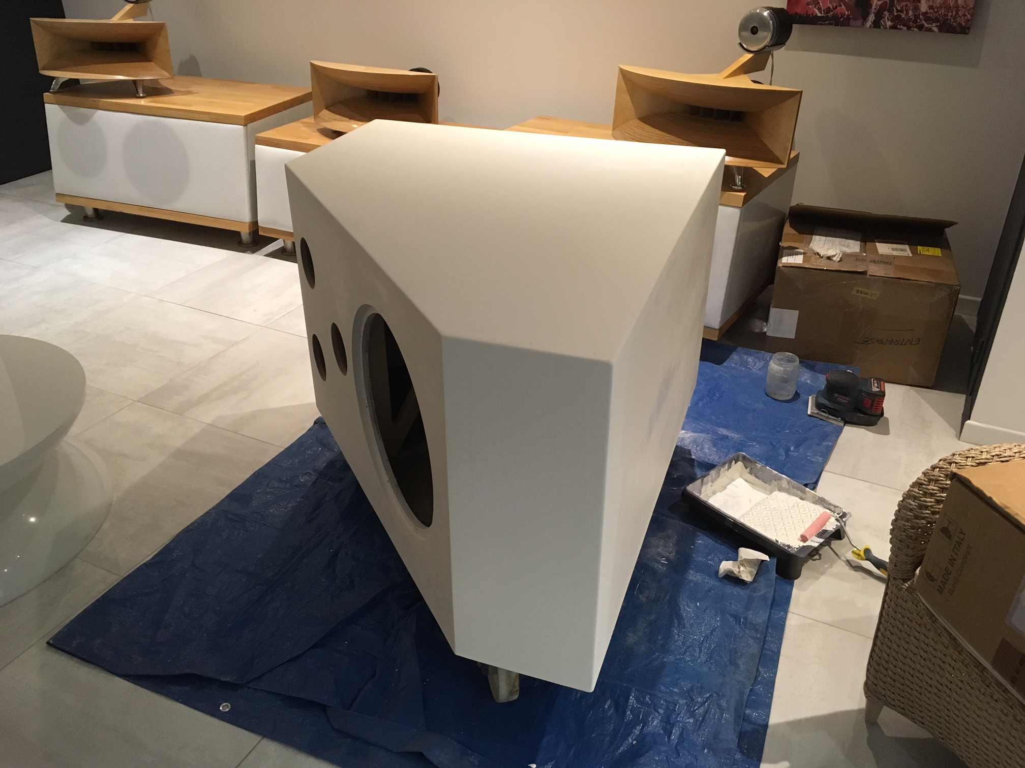

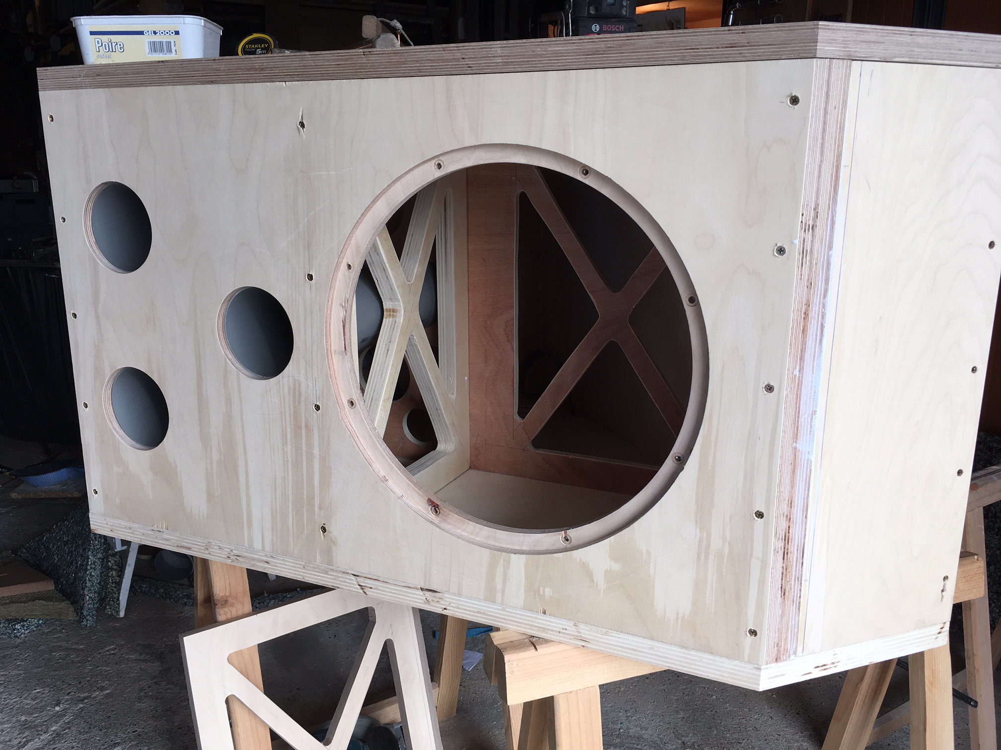

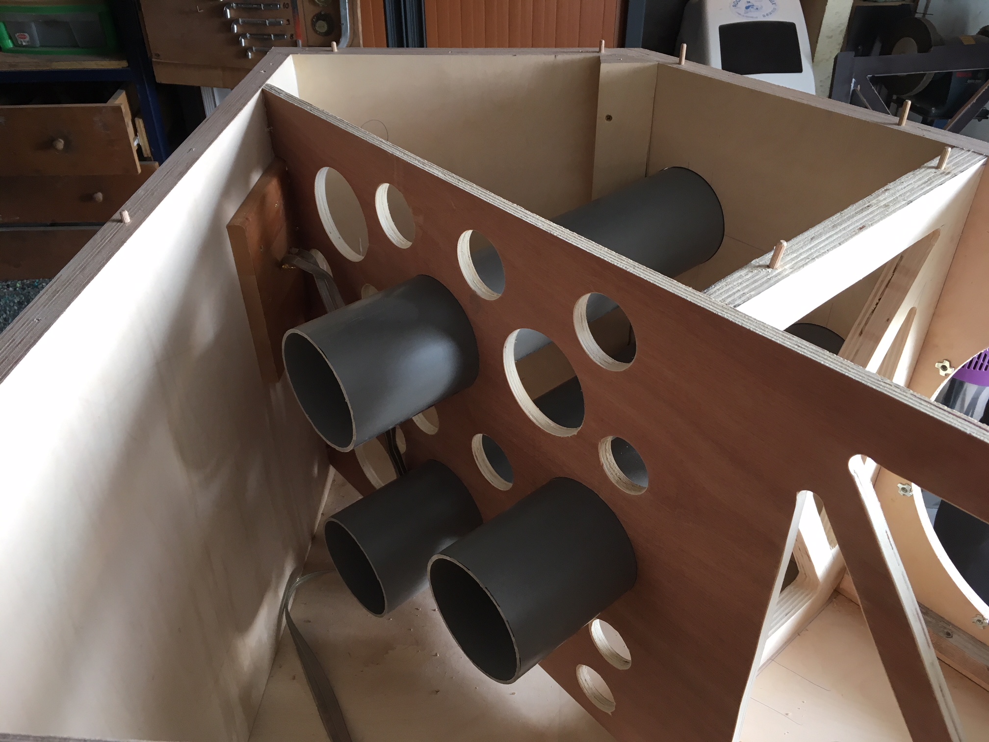

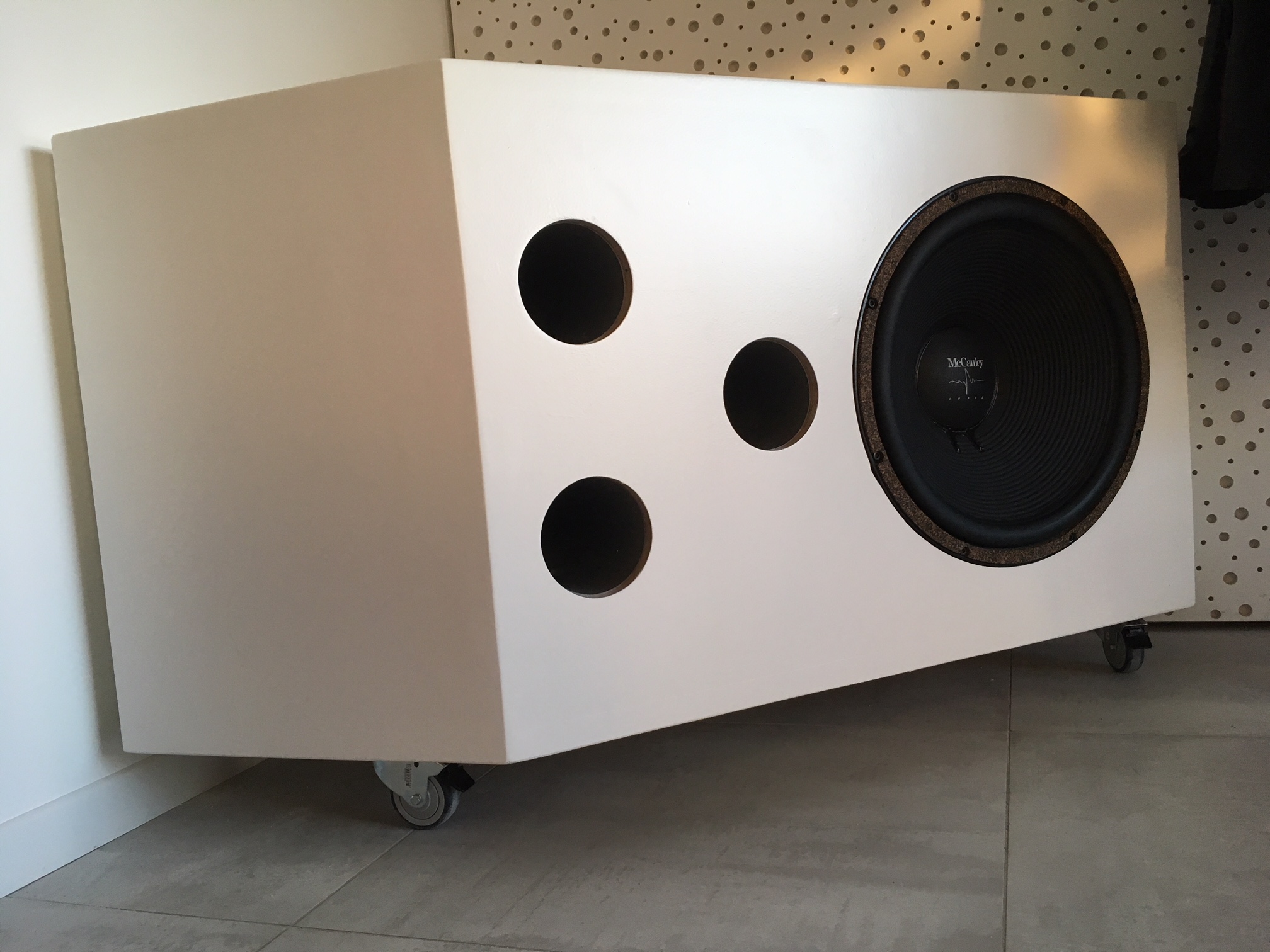

Bonjour à tous, je m'incruste sur ce fil pour éviter d'en créer un autre sur le même sujet ==> Mc Cauley 6174.
Je viens de réaliser récemment un caisson pour le fameux Mc Cauley 6174. Je ne me suis donné aucune contrainte d'encombrement..... bilan j'arrive à 414 litres en BR avec 3 évents diam 125 long 55cm.
Quelques photos pour illustrer le bébé et sa réalisation:

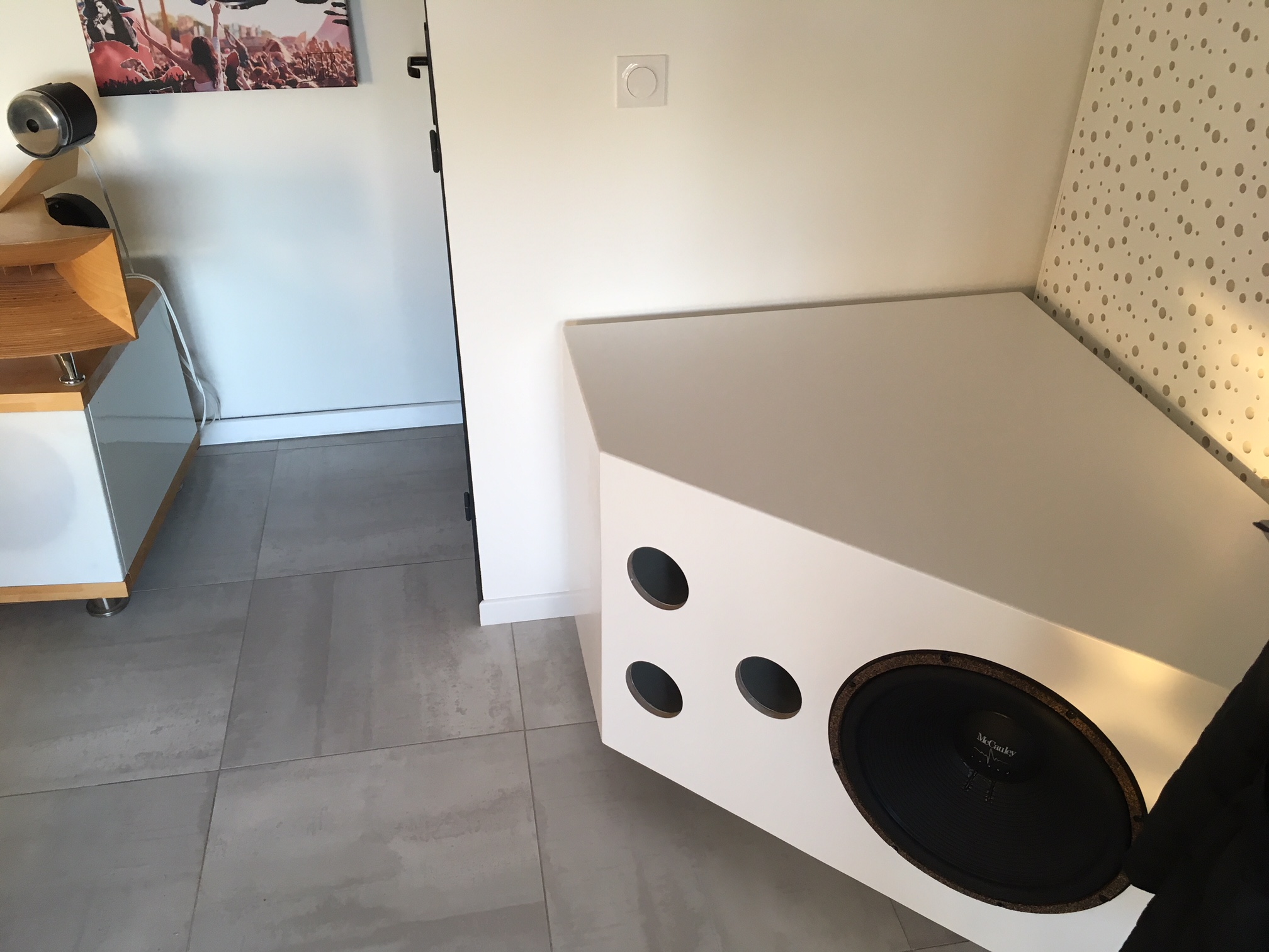

Et voila la bête à sa place sur ses 3 roulettes définitives.
N'ayant pas encore la configuration définitive je l'ai toutefois testé en remplacement d'un de mes 38cm, filtré à 70Hz et le résultat est très très très prometteur ! De l'infra, propre et tendu, juste quand il faut. Et une puissance démoniaque !!!
Le fait de l'avoir placé dans un coin de pièce joue peut être aussi un effet positif mais je suis très content de ce caisson qui viendra compléter (en bas de spectre) à merveille les ALTEC 817 en cours de réalisation.
Pour ceux qui s'intéressent au Mc Cauley 6174 sans limite de place, je recommande cette charge.
