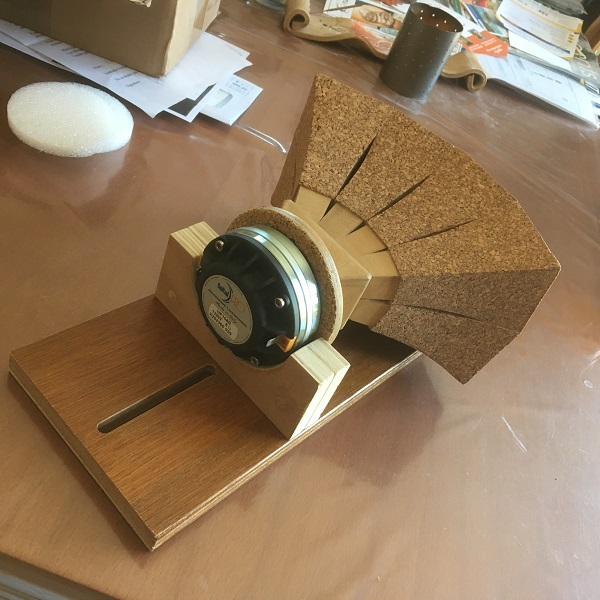

Bon, maintenant que j'ai les 1503 et que j'ai terminé les supports, je n'ai plus le choix, il faut que je reprenne le projet et me mette au travail pour le pavillon de haut grave.
Dessine-moi un mouton !
Cdt, Pierre.

Superbe Pierre cet assemblage de pav,
avec celui de grave ça va vraiment faire une belle machine à musique :-)

J'ai malgré tout un peu suivi les débats de ces derniers temps lancés par Olivier ICI et par Jefourcade ICI.
Le pavillon estrade, je n'ai pas la place, j'oublie. Je vais donc partir sur un pav' comme prévu entre disons 60/70 et 400.
Avant de démarrer, je m'interroge à savoir si la solution 2 x 38cm superposés n'est pas une solution intéressante avec entre autre pavillon plus court, sensibilité supérieure, bonne hauteur pour le medium au dessus, peut-être un poil plus simple à fabriquer...
Cdt, Pierre.

P'tite question: y'a-t-il un inconvénient à laisser filer le pav' de grave vers le bas, donc sans filtre passe haut ?
Cdt, Pierre.
