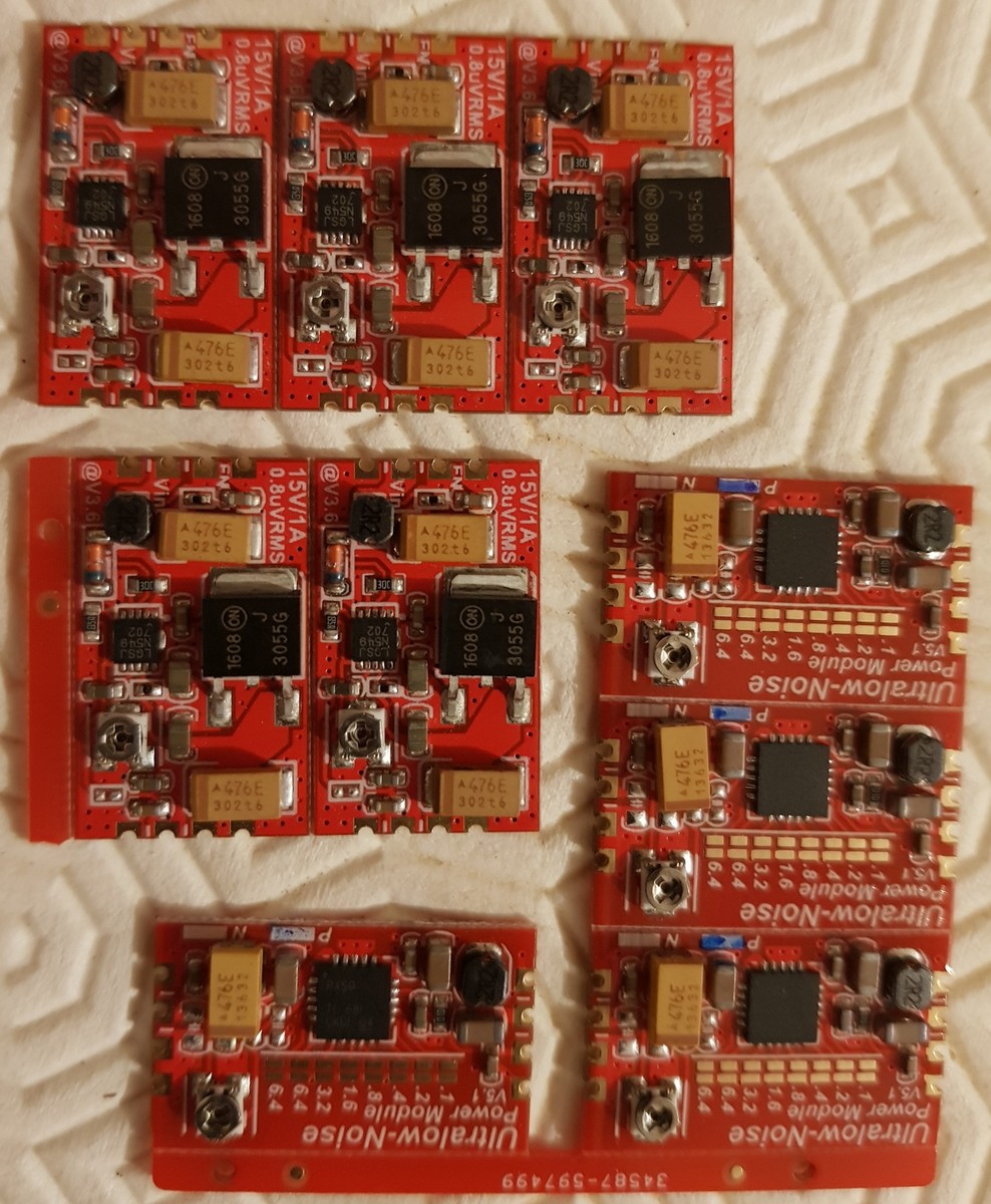

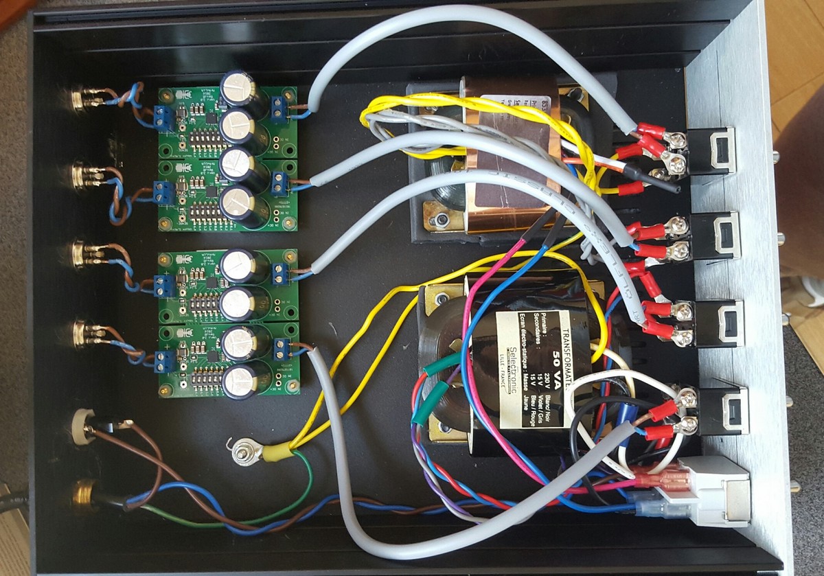

J'ai acheté 2 types de kits :
Des kits avec ponts de diodes prévus pour être alimentés par un transfo ... pour fabriquer des alimentations complètes (voir image 1)
Des kits de type LM317, ... où on entre directement en continu (voir photo 2)

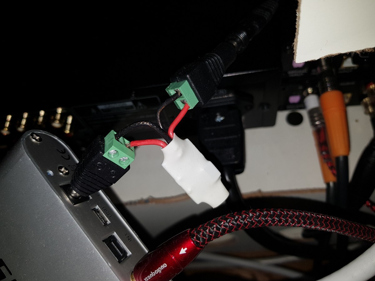

En photo 3 un de ces kits utilisé après une alim à découpage.

Beaucoup proposent des alimentations 5V ou 12V hors de prix pour alimenter DACS et autres interfaces USB. Ici je pense avoir la même qualité pour quelques euros !
cordialement, David
