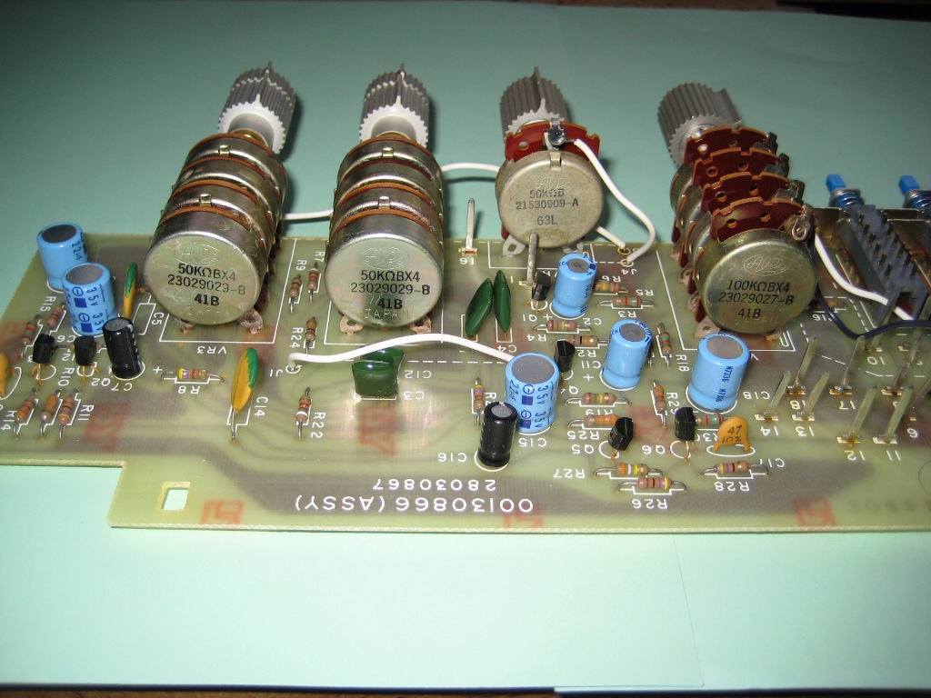

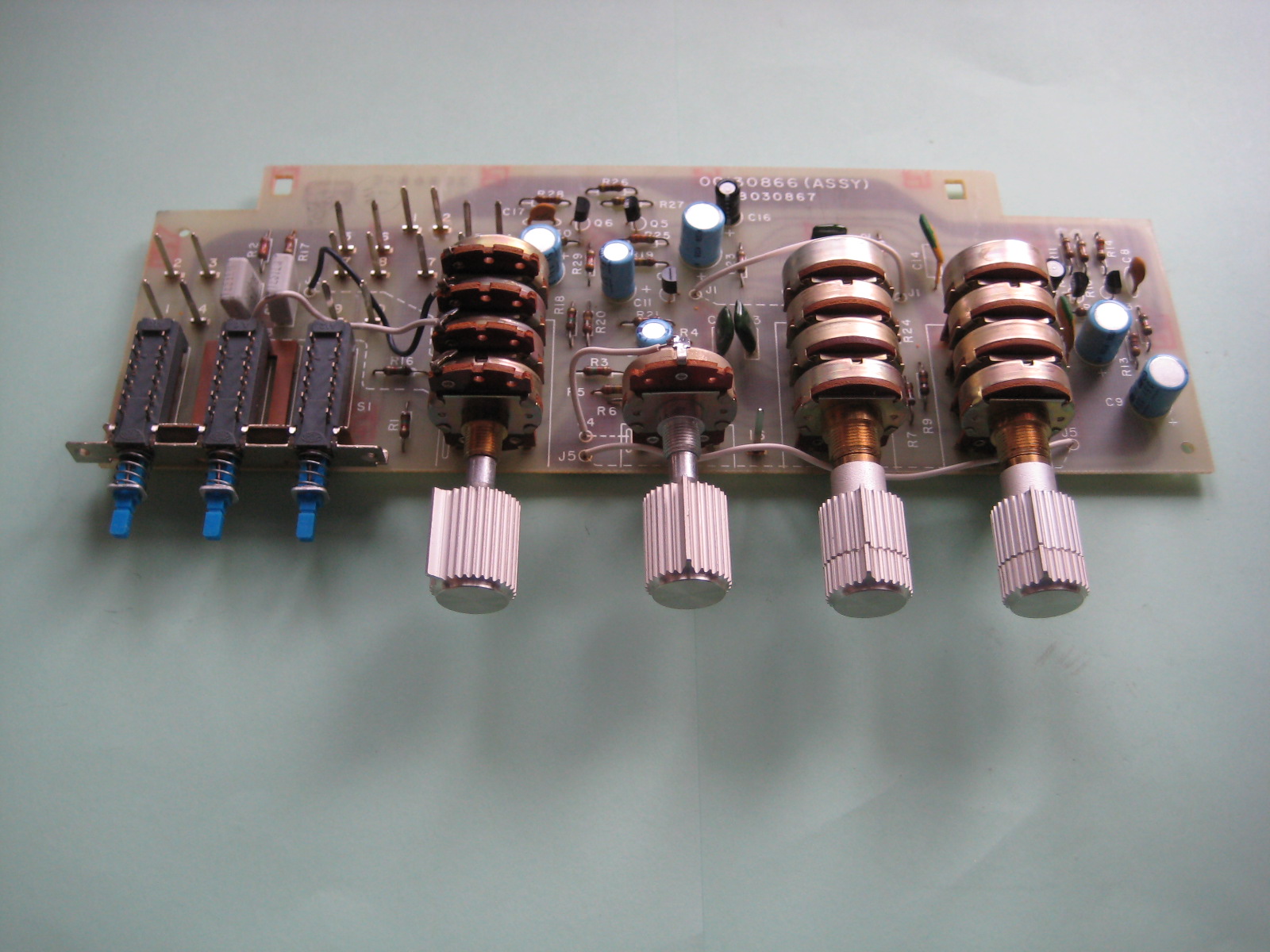

D'après mes propres expériences la solution d'un potentiomètre symétrique en entrée n'est pas digne des qualités du circuit que l'on trouve derrière.
La précision de tolérance entre pistes est aléatoire et sur un quad, la dispersion peut être encore plus importante ... Tout ceci conduit à altérer les caractéristiques de symétrie du signal qu'on injecte au montage.
Ce qui est sans doute évité par le constructeur sur les modèles natifs où il a sans doute procédé à un tri des pistes avant montage (commande spéciale ALPS)
L'amateur fera mieux de se pencher sur l'atténuateur à résistances (de précision) commutées.
Allons, allons, un fabricant ne produit pas des potentiomètres de façon aléatoire, la précision est spécifiée avec une tolérance.
Je serai curieux de comprendre ce qui te gêne.
Une légende audiophile non confirmée par le numéro d'article du potentiomètre 4 voies en monte d'origine et sa datasheet associée, et aussi par la mesure d'un exemplaire
Si l'amateur audiophile le désire je n'y vois aucune objection. Je me permettrai juste d'attirer l'attention sur les quelques divagations entre les étages notamment à tubes qui vont allègrement exploser la tolérance du potard d'entrée. Mais je connais l'audiophile sensible et surtout très rassuré par un potard à 0,01% monté en Vishay naked foil.
narshorn a écrit :
A noter, pour les modèles style SRM-212, le pot. de volume en remplacement est dispo chez Audiophonics; même modèle, même qualité.
Il s'agit d'un modèle 2 voies + inter.
https://www.audiophonics.fr/fr/potentiom...-5806.html
A noter que ce potentiomètre ne se montera que sur la face avant et encore c'est pas sûr. Par contre la fonction balance sera perdue et pour le confort de rotation, et bien il faudra un peu bricoler.
Personnellement un pot à 0,01% peut être supportable, mais plus de balance pour faire du monitoring ça va vite me casser les bonbons surtout avec de vieux casques Stax pas de première jeunesse mais si attachants. Les bruits de commutations en monitoring sont la porte d'entrée à de terribles sueurs froides les clic-clic-clic d'un machin à pas de prix sont pour moi rédhibitoires.
L'idée n'est pas de transformer ce vieil ampli pas très bien conçu en y ajoutant des pièces de tunning de dingue. L'idée derrière ce partage c'est d'agir en fonction du programme choisi, de pouvoir re-fermer la boite avec une amélioration substantielle sans pièces à pas de prix, avec finesse et respect. Certainement hors des habitudes audiophiles.
Aucun tube n'explose quoi que ce soit. Surtout dans ce genre de schéma où ce qui doit rester fixe, l'est fermement, et n'y bouge que ce qui doit y bouger. Qui divague ?
Pour garder une bonne CMRR il faut limiter la dérive d'amplitude entre phases en entrée à la valeur la plus faible possible. Ce que ne permet guère un potar de ce genre.
PFB a écrit :
Que ceux qui désirent le meilleur ampli pour Stax de la planète partent d'une page blanche, parce qu'avec un SRMxx suis pas sûr que ce soit l'idéal.
On n'a jamais dit que c'était l'idéal. C'est juste de l'ultra-transportable pour avoir le son Stax partout, avec les simples pots stereo 2 pistes qui vont avec.
C'était pour élargir l'intérêt du topic à d'autres amplis Stax, en potentiel de réparation / upgrade.
On t'a par contre dit que dans ton cas, ta soluce de pot quad pistes substrat résistif, avec +/3 dB de tolérance entre pistes c'était bien les specs du fabricant de pot,
et que donc ce n'était pas une très bonne idée si tu voulais garder intactes les perfs de CMRR de l'étage d'entrée.
Je ne pense pas qu'un étage d'entrée "dégrade" cette symétrie d'autant que le reste du montage fonctionne derrière exactement de la même façon.
C'est loin de "l'idiophilie" il me semble ! Après, libre à toi de t'obstiner 😋
Tu peux faire autant de mesures de tolérances que tu veux sur ton quad.
Aussi bon soit-il rien ne te garantit la reproductibilité de ces mesures après disons 500 cycles de rotation. Ça aussi c'est loin de l'idéal "idiophile" 😎
Crdt

narshorn a écrit :
Qui divague ?
Les semi-conducteurs d'entrée du Stax sont sélectionnés en bruit, en gain c'est pas super idéal.
Une bonne CMRR c'est super pour un ampli de thermocouple, pour une entrée d'ampli Stax même avec 0dB c'est pas super important. Pourquoi et bien parce qu'il y a pas bcp de chance que chez moi les pôles d'entrée évoluent de concert.
J'aimerai préciser que ce n'est pas MA soluce, c'est un montage proposé que tu trouves sur les amplis symétriques STAX. D'ailleurs les circuits entre versions sont identiques, il manque que les composants. Bon peut-être que les FET sont triés en bruit et en gain par des vierges.
Le fabricant cause d'une tolérance de 20%, bah tient 20% ça fait combien de dB? je dirais 1,58263 dB à vue de nez. Mais je n'ai jamais pu mesurer, mon exemplaire est plus vers les 5-8% soit un 1/2 dB une fois la résistance de batard ponceuse de piste montée, un peu moins.
Par contre un gain de FET 20% à coté ça fait combien de dB d'écart?
Si t'amplifies un thermocouple effectivement, mais avec un ampli audio de salon ou y a pas grand chose de droit, je ne suis pas certain qu'un potard à 0,000001% améliore le schmiblick. En théorie oui, en pratique dans un environnement ou les signaux en mode commun sont inexistant j'ai des doutes.
Il y deux lecteurs qui dégainent direct sur le CMRR, je vous promet d'être attentif.
En gain et en bruit, idéalement. C'est ce qu'on pratiquait couramment à la belle époque sur les tubes qui équipaient le matériel digne de ce nom.
Ici c'est du dual jfet en general, donc sur le même substrat, aux caractéristiques on-ne-peut-plus proches.
C'est ce que pratiquent toujours les audiophiles sur leurs jfets d'entrée (en gain, hein).
Un bon début est le tri par IDSS, en statique, ensuite on peut affiner en dynamique.
Une bonne CMRR c'est un atout en audio, et pas seulement pour un thermo-couple,
sinon les concepteurs n'y attacheraient pas l'importance qu'ils y attachent
20% c'est la dérive pour la valeur (longueur) totale de la piste ... L'erreur entre-pistes, c'est une autre histoire :
"Gang error -40dB to 0dB 3dB max"
(tiré des specs des ALPS Japan)
3dB, ça commence à faire. Au casque entre L et R, un tel écart est inacceptable aux oreilles. Déjà à 0,5 dB on ressent le malaise, la scène n'est pas projetée bien en face.
Alors, l'entrée symétrique ...
On devrait pourtant essayer de cantonner l'erreur différentielle causée par le réglage de volume en entrée à un minimum.
Ne pas oublier que le casque Stax ne fonctionne pas comme un HP electrodynamique classique ...
la membrane se déplace entre 2 grilles-électrodes. La symétrie de fonctionnement nécessaire au montage n'est pas illusoire.
Crdt

C'est un atout si par hasard le binz pourrait être le siège d'une tension commune entre les pôles. Dans le cas du Stax le signal a déjà passé par mal d'étages, une tension commune aux pôles est qqch de plus rare (sauf panne)
O,5 dB c'est insupportable, il y a une balance pour l'équilibre gauche droite que je règle en fonction du casque.
Tu m'as fait touiller mes pots dans tous les sens, j'ai au pire 6% d'écart en résistance, entre pistes, à des positions différentes mais aussi en résistances totale. Je suis parfaitement conscient qu'un truc à plots c'est mieux, mais ça cliquouille et la progressivité n'est pas géniale, en plus je perds le gros bouton et ses si jolies cannelures.
C'est juste, mais pas avec une bouse de semi-conducteur, le fabricant du 2sk389GR, le Fet d'entrée écrivait Three grades of IDSS ratings are available: 2.6 to 6.5 mA, 6.0 to12 mA, and 10 to 20 mA. On-chip, IDSS is matched within 10%.
Je vais même essayer de faire une mesure, et sur un malentendu tous se compense .-)
Enceintes bibliothèque plastoc+subwoofer replastoc. 60 millions d'albums sous l'index et 3000 disques sur étagère.
Ce message a été modifié le: 14/05/2018 21:56:56 par PFB.
