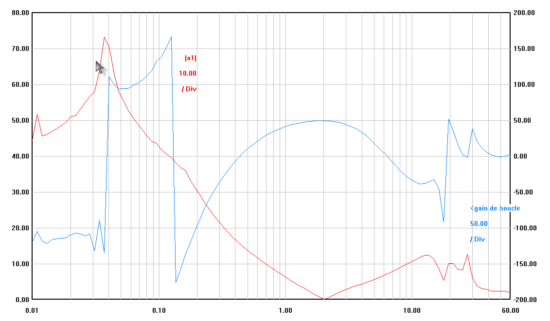

Je l'ai fait avec cet appareil :
http://n2pk.com/VNA/VNAarch.html
Pouvoir visualiser gain et phase de la boucle fut une aide réellement précieuse. Mesures pas triviales et fastidieuses, un ampli BF n'est pas conçu pour faire des mesures dans les dizaines de MHz!
La courbe jointe est un exemple de mesure du gain de boucle d'un ampli de 10KHz à 60MHz, en dessous de 150KHz l'appareil commence a raconter n'importe quoi, pour de vrai à 10KHz le gain avoisine les 150dB mais l'important est au dessus surtout lorsque le gain approche l'unité. Dans le cas illustré le 0dB est atteint à 2MHz avec une marge de phase de 50° et une marge de gain de 7 à 8dB . Sur la photo le gain remonte après avoir franchi l'unité, c'est un artefact de calcul, un module qui ne peut être négatif. Il faut donc remettre le signe - à la partie supérieure.
Plus au dessus on voit des vilaines résonances vers les 20 et 30MHz, inductances des pistes et capacités parasites qui n'ont pas étés simples à éliminer...
Avec un schéma simple et compact ce genre de mesure n'apporte pas probablement pas grand chose de plus qu'une analyse indicielle à l'oscillo, avec un gain de boucle de 280dB et 400 composants par canal l'oscillo ne suffit malheureusement plus.
