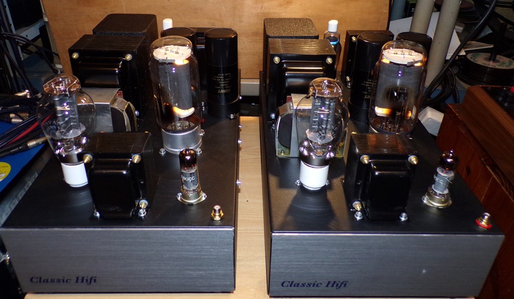

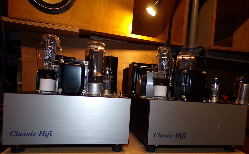

GM70 SE 300B E80CC monoblocs

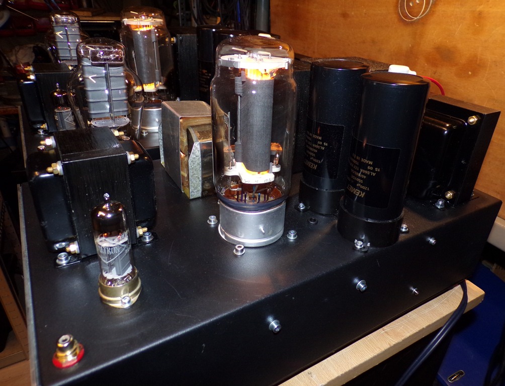

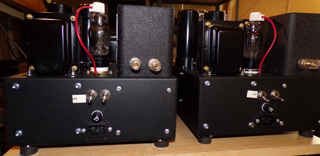

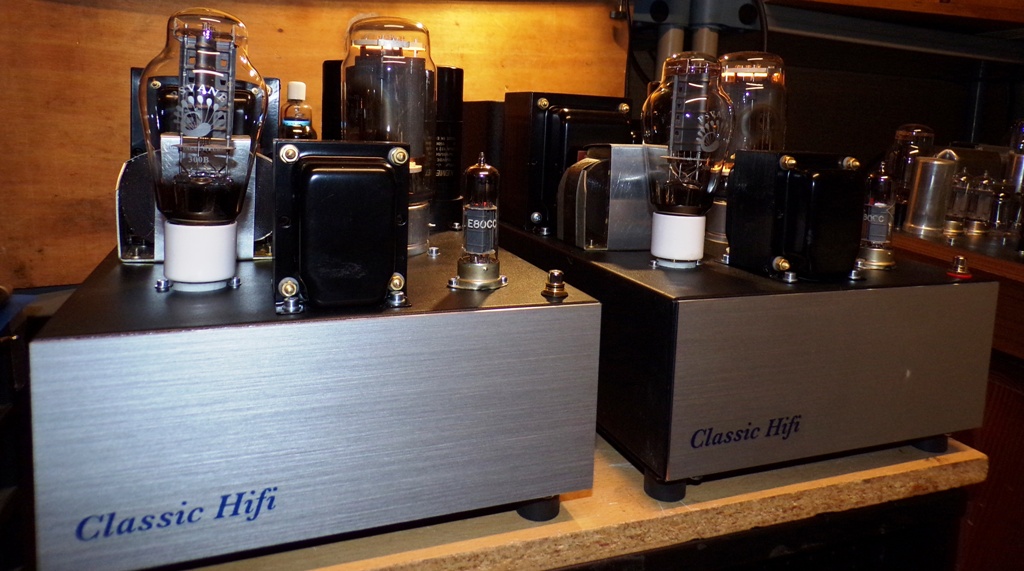

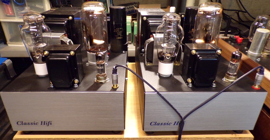

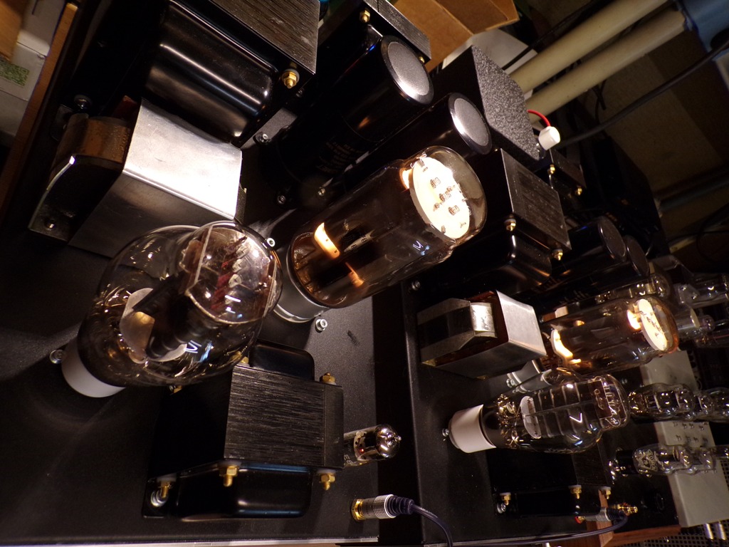

mon dernier SE GM70 en monoblocs
couplages par interstages
entrée en E80CC//sur bifiliaire 10K,driver 300B sur lundhal 2756.
la GM70 sur 6K5 1Kv 100mA polar fixe.
a l'interieur transfo HT pour la GM70, transfo 20V coreC 80W self 3A 0.18H chauffage GM70 et transfo chauffage valve mercure 1.25/0/1.25V 3A.
transfo et alimentations independants pour GM70 1Kv/ driver + l'entrée 440/250V
son fluide ample defini silence absolu en absence de musique
les chauffages en DC filtre CLC pour la GM70 , regulateur LDO 5A pour la 300B
CRC pour la E80CC
qq image
