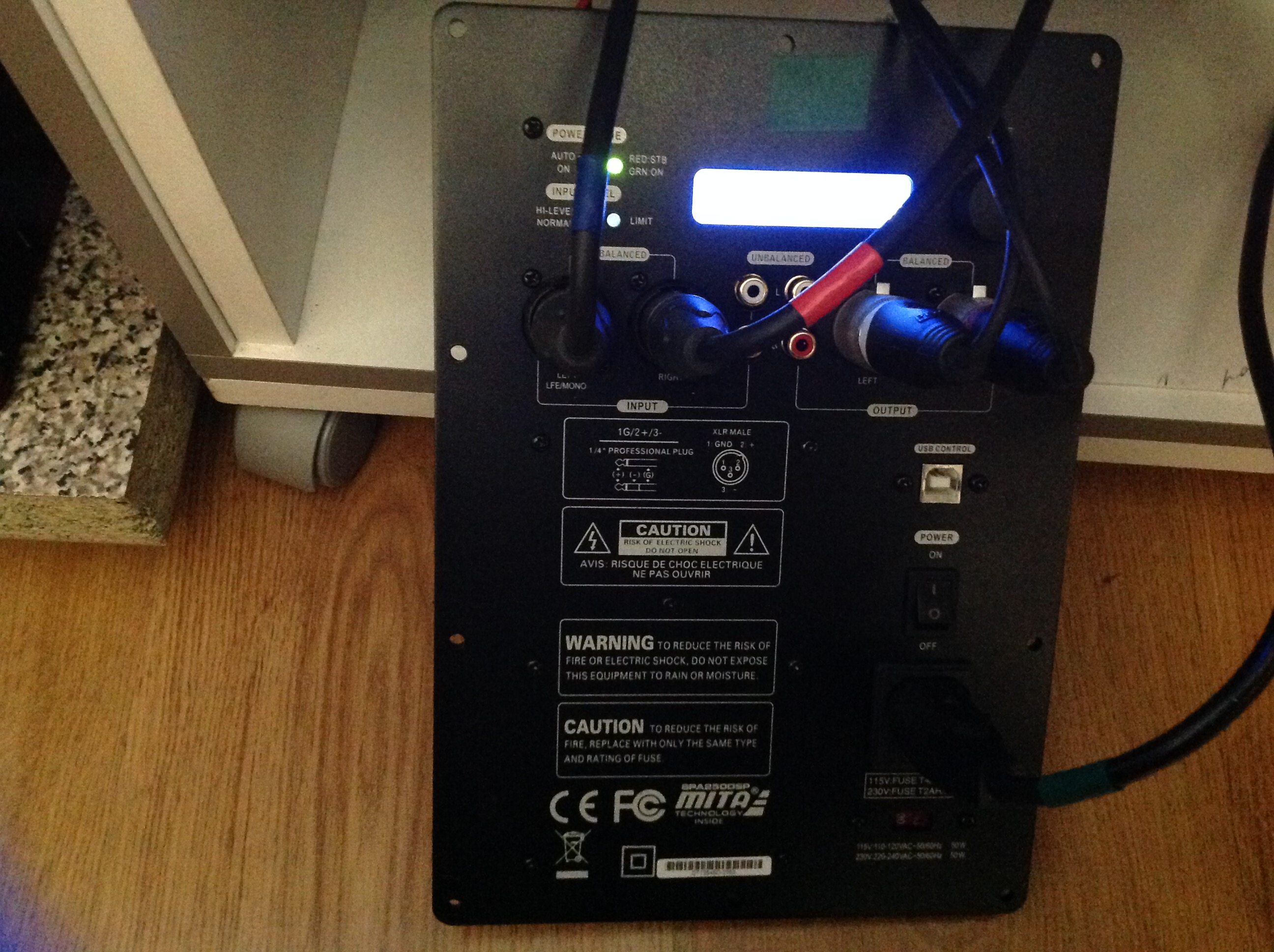

Un petit CR sur le module Dayton SPA250DSP prêté par Jean.
Au niveau présentation, câblage, et installation le top.
Le fait que l'on puisse le brancher sur un Pc en USB améliore grandement les facilités de réglage dommage que l'on ne puisse enregistrer cette config dans le module et débrancher l'USB. Il y a aussi la possibilité de le programmer en direct dans 3 mémoires séparées mais on perd de la fonctionnalité par rapport au mode Pc.
Les réglages sont précis et donnent à chaque fois en visuel une courbe de la bande passante (mode Pc). DSP avec égalisation sur 5 points en mode Pc, limiteur, réglage en 12 ou 24 db/octave etc. Se référer au site audiophonics pour la description complète Wink. On peut télécharger le prgm et le lancer en mode démo sans le module hardware afin de voir ses possibilités.
Au niveau écoute ça déménage !
L'ampli tient bien sa place avec des graves bien tenus qui se marient bien avec la VOT (en dessous de 60 hz à 24 db/oct).
Pour mon système le point délicat est le haut rendement. Tout s'entend surtout à bas volume !
Ce module me génère un léger "bruit" qui est désagréable à bas niveau mais qui disparaît dès que l'on fait trembler les murs (dixit mon épouse qui apprécie moins). Mais on a parfois envie de se faire plaisir et de monter le volume Smile.

Enfin le silence...
J'ai monté le module Dayton sur la 2 ème sortie de mon préampli.
Les bruits gênants étant au-dessus de 100 hz et ma VOT coupant acoustiquement en dessous de 60 Hz. Le mariage est parfait avec 0 bruit à l'écoute Smile
Dans cette configuration ce module Dayton est un vrai bonheur tant au point de vue des possibilités, du prix(269€) et de l'écoute.
