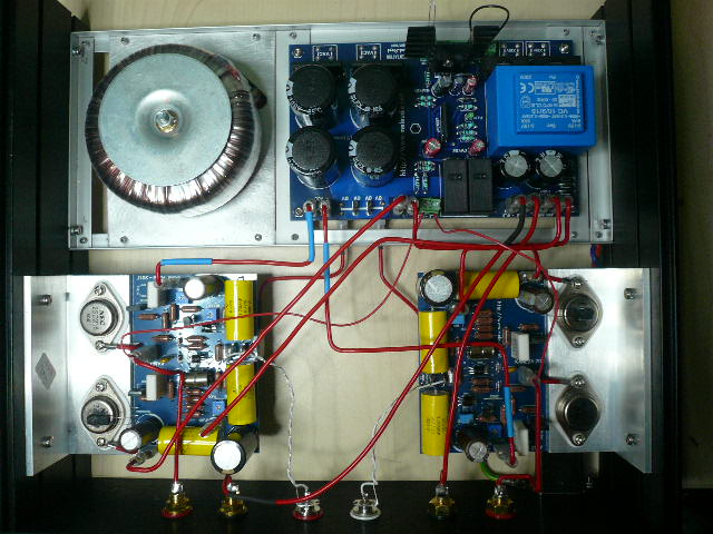

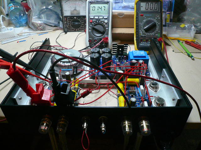

demander ton avis sur le scénario suivant d’utilisation du K209_GF.
« Prenons par exemple au hasard un bloc mono K209_Grand-Floyd dont les qualités d’écoute sont indéniables réglé à Tension PT1/PT2 = 20mV et des fifrelins d’offset.
Imaginons que j’applique une tension continue permanente de quelques dizaines de millivolts sur son entrée signal non court-circuitée, sans déclencher la protection en courant continu, puis sans capter de cochonneries sur l’entrée signal -autrement dit à zéro volt d’un point de vue alternatif- je règle la tension PT1/PT2 à 20 mV avec des fifrelins d’offset.
Continuons d’imaginer que j’applique ensuite un signal musical sur l’entrée. »
Donc à ton avis que deviennent les qualités d’écoute du bloc mono dans cette configuration ?
Merci de m’éclairer sur les conséquences de
cette façon pas très logique de s’affranchir d’un offset non négligeable de pré-ampli.
Attention ; je parle du fonctionnement et comportement de l’électronique seule et n’évoque pas la restitution des HP dont la position de repos des bobines est affectée.
D’une façon générale, puisque rien n’est parfait dans la vraie vie et
si tu peux répondre, j’ai une question complémentaire : que pourrait-on tolérer comme offset d’une source connectée au K209_Grand_Floyd (ce dernier étant réglé de façon nominale bien sûr)?
