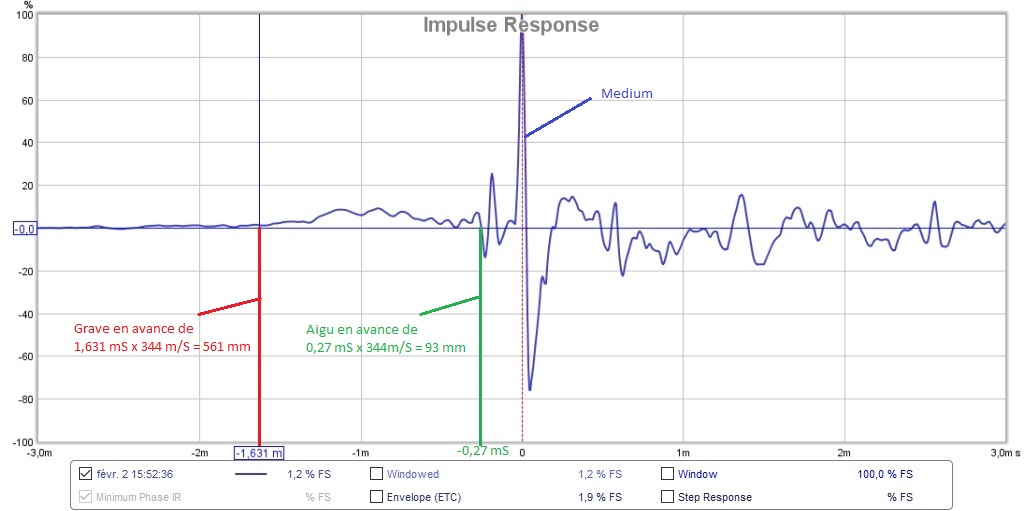

Il y a quelques mois, j’avais élaboré une théorie semblable à la tienne, à savoir, si j’ai bien compris, décaler physiquement les 2 haut-parleurs d’une distance liée à la longueur d’onde correspondant à la fréquence de coupure que tu avais choisi.
Personnellement j’étais parti sur un filtrage de type Linkwitz-Riley à 24 dB/octave. Cette pente me permettait donc un recul d’une période complète qui à la fréquence de coupure que j’avais choisi de 610 Hz me donnait une période correspondant à 56 cm. Cette mesure correspondant à la distance séparant le dôme d’un 38 cm (TAD 1601B) de la membrane de la chambre de compression TAD TD4001).
Je suis entré en contact avec 2 Jean-Marc bien connu ici (Plantefève et Jimbee) qui m’ont à juste titre fait comprendre que j’étais dans l’erreur.
Alors j’ai cherché à comprendre et à potasser REW qui m’a permis de faire une mesure édifiante qui remet les pendules à l’heure. La théorie précédemment citée ne fonctionne pas. Enfin si, pile à la fréquence de coupure, mais pas du tout en dehors de cette fréquence. Donc ça ne marche pas !!!
L’image ci-jointe parle d’elle-même (on voit parfaitement l'avance du grave sur le medium). Si mon pavillon (Iwata-300 Le Cléac’h Autotech) était moins profond, une solution comme on en trouve sur le blog de Jimbee peut faire l’affaire au prix d’une complexité importante du filtre, mais dans mon cas, ça n’est pas envisageable (56 cm).
Alors il reste 2 solutions :
Aligner physiquement les membranes, ce qui peut rapidement poser un problème WAF
ou
Filtrer et décaler numériquement.
Ou ne rien faire et vivre avec !!!
Bon courage
Alain
PS : Grand merci à Jean-Marc Plantefève et à Jimbee d'avoir attiré mon attention sur ce sujet.

Non Alain, il ya d'autres solutions, comme celle utilisée par TAD et celle proposėe par Jean Marc.
Avant toute autre chose, j'explorerais cette solution. Mesure des deux HP et optimisation d'un filtre 24/12 en pente acoustique avec VuitixCad.
19 cm, ça devrait le faire.

Non Dominique, Celle de TAD fonctionne avec un pavillon beaucoup plus court. Il y a longtemps que tu n'es pas allé faire un tour sur mon site !
Tu as lu un peu vite. ici je parle de 56 cm !
