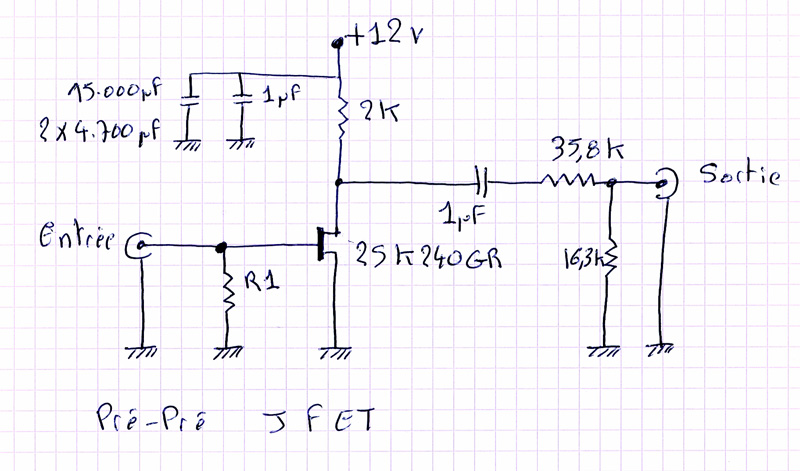

J'ai donc remplacé la résistance entre la gate et la masse, de 100 je suis passé à 600ohms pour commencer. Et oui en effet j'ai l'impression de gagner en dynamique et de la profondeur. Mais, parce que y a un Mais, le gain remonte et le montage sature malgré l’atténuateur placer en sortie de Prépré. J'ai passé la résistance entre le +12v et le drain de 2 à 3K et les choses vont mieux …
Le gain de préamp phono est donné pour 55dB.
Il y aurait une solution pour baisser le Gain du montage en supprimant l'atténuateur en sortie ?

Bonjour, oui voilà le schéma du montage.
J'ai changé R1 de 100 à 600ohms mais le montage sature sur les fortes!

Il FAUT une résistance entre la source du FET et le 0 V, sans quoi, le FET est saturé !
Une 56 Ohm devrait le faire fonctionner avec 4 mA env donc une tension de drain au repos de 4V environ (avec l'alime 12 V)
Si la résistance n'est pas découplée, le gain sera plus faible.
Avec ce point de fonctionnement, le gain avec découplage devrait être aux alentours de 50 à 60 (33 à 35 dB) et sans découplage, env 22 soit 27 dB ce qui est parfait pour coupler une DL103 à un pré MM.
Avec ce gain, l'atténuateur en sortie n'est plus utile. On peut toutefois garder la résistance en shunt de la sortie en portant sa valeur à 220 k par ex et la 35.8K disparait tout simplement.
Pascal.
