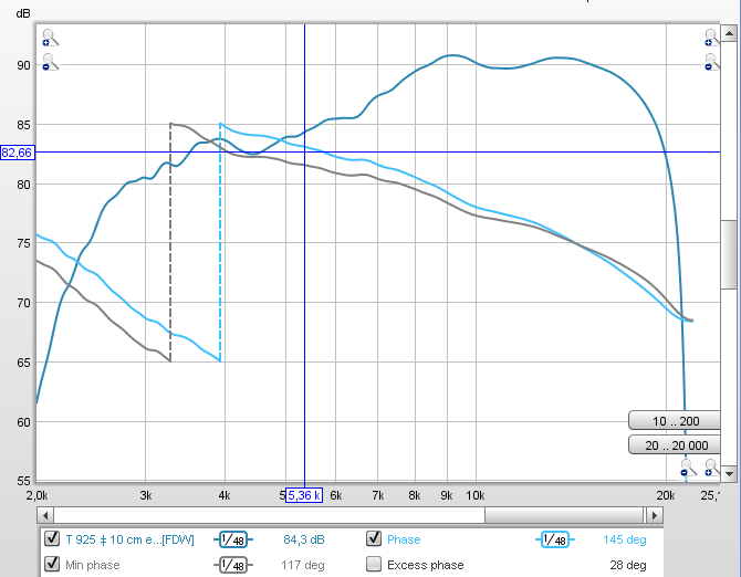

Pas si évident de trouver le bon sens de l'impulsion.
C'est avec ce placement que la phase se rapproche le mieux
( mais imparfaitement ) de la phase minimale:

Si c'est pas évident pour toi alors pour moi c'est pire .Elle est curieuse cette impulsion .

L'impulsion est correcte pour une bande passante limitée dans le bas du spectre sous 2000 Hz. Ce qui me semble étrange c'est que vous avez des pré-oscillations. Votre chaîne de mesure est constituée comment ?
