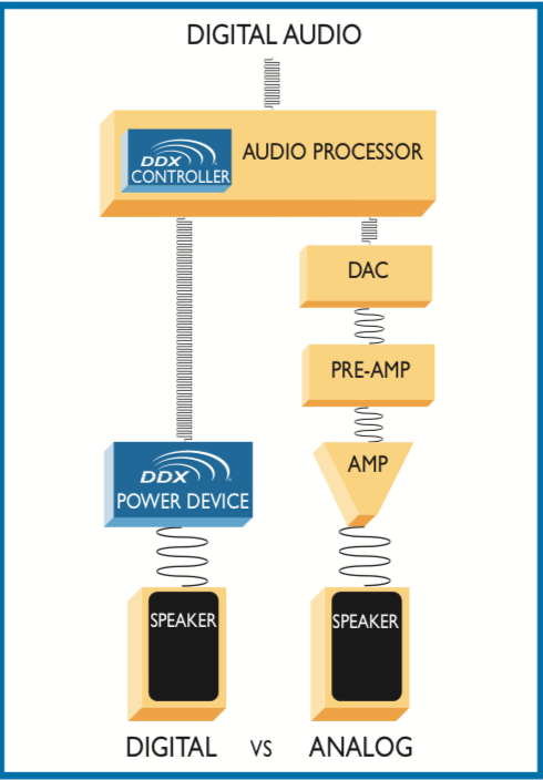

jm88 a écrit :
Le Relais Sonore a écrit :
jm88 a écrit :
Un FDA est tout à la fois un DAC un pré et un amplificateur et remplacer trois fonctions par une seule est l'un des gages de haute fidélité !
Heeuuu, c'est pas bien clair comme explication. D'où quelle sort cette fonction unique ?
Abracadabra, 3=1. Il y a bien 3 étages dans un fda, mais ça fonctionne comme un seul ? Rolleyes
Et bien c'est exactement comme cela que ça fonctionne... Lis le DS du STA328 (ou des autres références STA, mais TI en a également le TAS5508C et nombre d'autres...) par exemple et tu vas mieux comprendre ce qu'est un FDA :
http://www.st.com/content/ccc/resource/t...043329.pdf
http://www.ti.com/lit/ds/symlink/tas5508c.pdf
En substance : le signal i2S est envoyé au chip Microelectronics STAXXX (ou TI) où le PCM est converti en Pulse With Modulation (PWM) puis amplifié par l'étage DDX®, qui drive les HP directement. Cette haute qualité de conversion de PCM vers DDX apporte plus de 100 dB de rapport S/B et de plage dynamique.
Même si tu as raison de penser que la simplicité et le chemin le plus court sont favorables au traitement du signal, ce n'est pas parce qu'on intègre plusieurs fonctions dans un chip que cela change le synoptique général. Le pwm pour la reconstruction d'un signal analogique complexe n'est peut être pas la panacée. in fine, un hp est analogique, le son est analogique.
Il ne faut pas rêver, ces nouveaux chips ne sont pas développés pour satisfaire les mélomanes audiophiles, mais pour augmenter la compacité des produits et augmenter les marges des industriels et des investisseurs.
Tu penses être le seul ici à avoir des éléments de comparaison auditive valable. Erreur que j'ai sans doute pu commettre à mon heure mais erreur quand même.
Un jour sans aucun doute cette technologie des fda, comme les autres, sera aboutie en arrivant à son seuil d’obsolescence. Aujourd'hui l’obsolescence se décrit en termes financiers et non en termes techniques. La preuve, les tubes, techno archi obsolète n'existe encore que par la manne financière qu'elle représente.Tongue (ça va grogner , je le sent...)
En te lisant j'en arrive à la conclusion que nous ne parlons pas des mêmes choses et qu'avant toute discussion il faut que l'on s'assure que chacun des interlocuteurs est sur le même niveau de compréhension et d'information.
Tout d'abord, les fonctions ne sont pas "remplacées" ou mimées dans cette nouvelle technologie : elles sont absentes. C'est un tout petit peu différent.
Ces nouveaux chips sont développés pour améliorer, rationaliser, réduire les temps de développement etc... toutes choses qui accélèrent la mise sur le marché de nouveaux produits toujours moins chers et plus performants. C'est le jeu Ma Pauv' Lucette dit l'adage ! Mais si on a mieux pour moins cher et moins compliqué : doit-on jeter le bébé avec l'eau du bain ?
Enfin, lorsque je dis "nouveau" : cette technologie a été créée par Apogee, firme aujourd'hui disparue, au début des années 2000 !... Si c'était vraiment uniquement pour s'en mettre plein les fouilles, les industriels ont été lents à la détente !
http://www.apogeebio.com/ddx/PDFs/AN-14.pdf
http://www.apogeebio.com/ddx/ddx.html
Maintenant concernant ce que je pense, ce serait mieux que ce soit moi qui en parle plutôt que quelqu'un d'autre, et je ne pense pas avoir dit ce que tu me prêtes comme pensées, et si je l'ai fait je prie chacun de bien vouloir m'en excuser, car chacun peut (doit ? devrait?) avoir ses propres références pour juger un matériel audio quelqu'il soit. Mais est-ce-que chaque amateur a fait cet effort ? Pour ceux qui l'ont fait les comparaisons deviennent plus faciles, il suffit de le faire pour s'en convaincre...
La prochaine étape dans le "tout numérique" sera... l'enceinte digitale : il y a déjà des soubresauts !...
