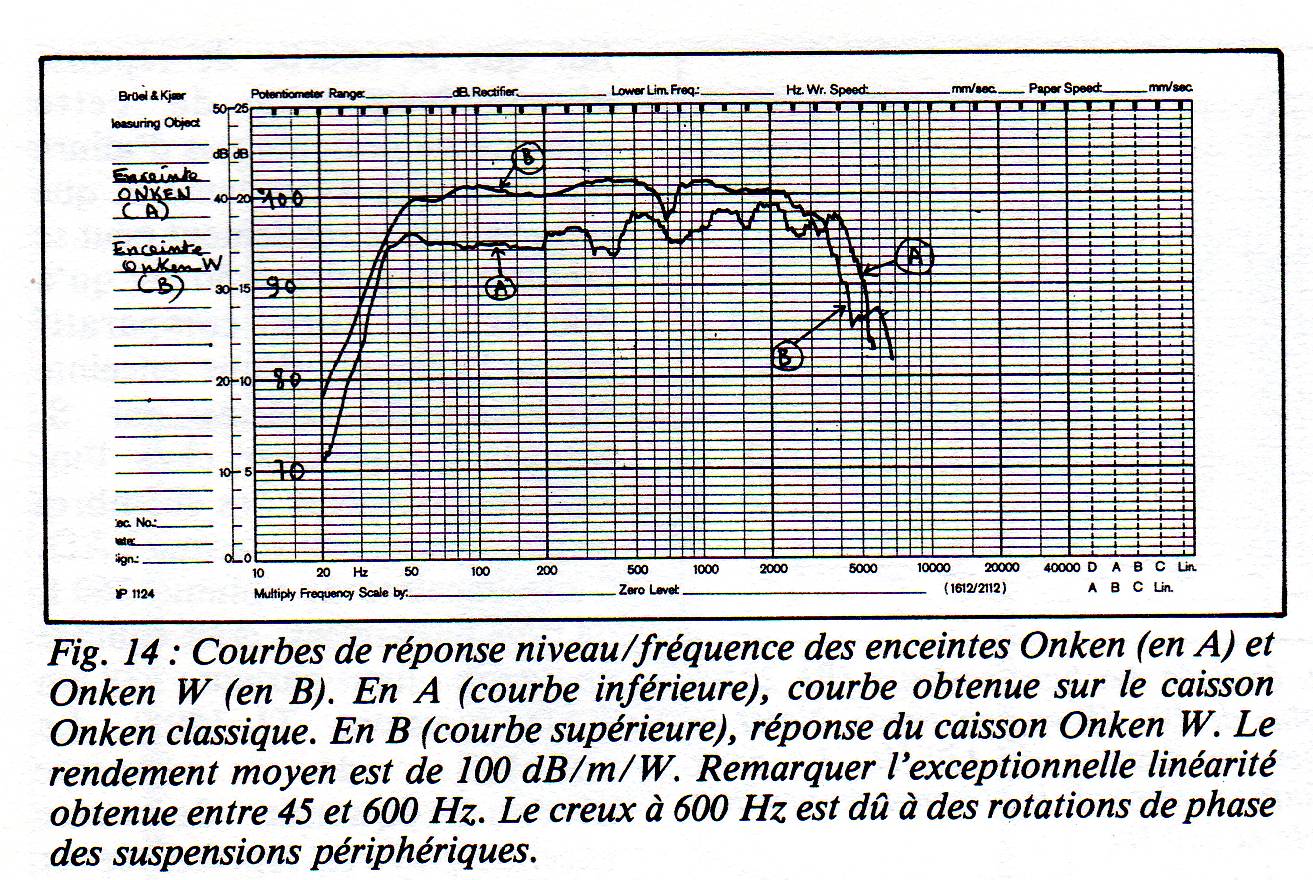

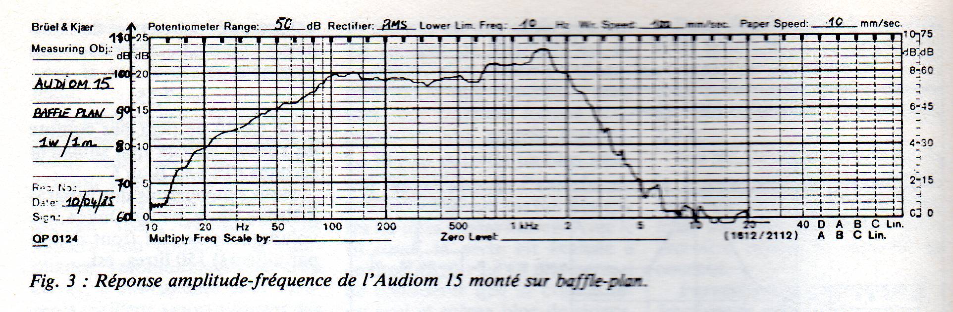

Parce que je voulais te faire part d’un truc que j’avais gardé en tête au sujet de l’Audiom 15. Sans bien sûr me permettre de juger de la qualité d’écoute de ton système puisque je le découvre tel que tu le montres : j’en reste donc à mes données papier que j’ai consultées à nouveau. Bref.
Citation :
Posté par stephane - 19/01/2018 06:38:28
A quant des W ?
Certes cette enceinte serait bien adaptée à ta bande 45 à 220 Hz mais le rendement de l’Audiom est 99 dB et tu apportes un complément en dessous de 45 Hz avec le caisson Magnat. Les 2 x 38 cm qui poussent chacun à 97 dB pour 1 seul qui pousse à 99 dB, hum pourquoi pas...Mais l’Audiom 15 n’a pas non plus à pâlir de sa linéarité dans « son » caisson face à l’Onken W.
Je dis bien « son » caisson car je ne sais pas par quel chemin tu es passé pour monter l’Audiom 15 dans un caisson Onken 360l. Je subodore que tu connais par cœur l’article de J. Mahul publié en 1985 et c’est là-dessus que je m’interroge. A le lire, et donc toujours d’un point de vue papier, tu ne serais pas au mieux du côté de la réponse à 45 Hz.
Mais ce qui parait un contre emploi est peut être adapté à ton usage et s’accommode avec le reste : l’électronique/le filtre/la pièce d’écoute. Et puis ta référence est Audiom 15A après tout.
Ai-je mis un caillou dans ta chaussure ?
Continue à prendre du plaisir Jean.
