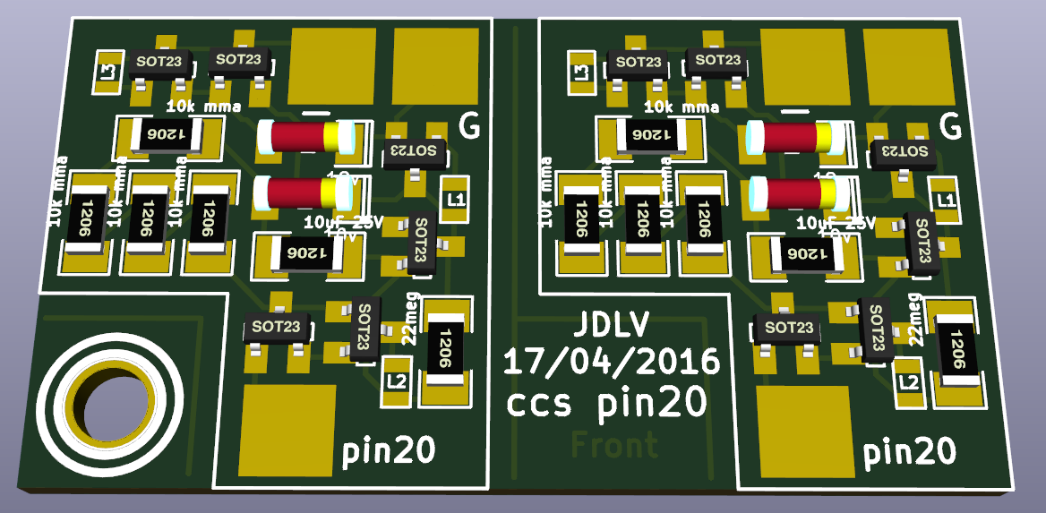

a l'époque j'avais vu une idée intéressante sur diyaudio, remplacer la résistance de 10kΩ qui fixe le courant de sortie du PCM1794 par une source de courant. Après analyse du problème j'avais amélioré la solution :
http://www.diyaudio.com/forums/digital-l...ac-69.html
.pdf File  css_pin20.pdf (Taille : 23.11 Ko / Téléchargements : 73)
Pas trop compliqué et bien efficace aux oreilles.
Il doit me rester quelques PCB si des aventureux ne craignant pas les CMS seraient tentés.

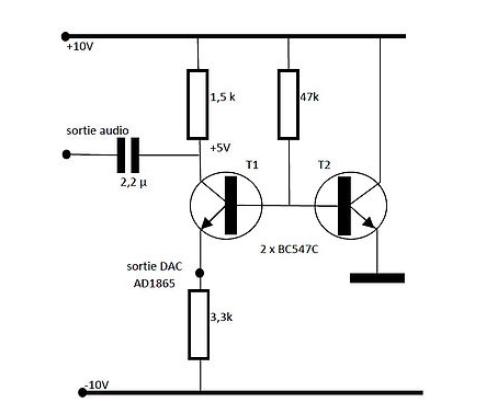

Voilà quelque chose d'assez intéressant : Cet étage de conversion I/V est basé sur le schéma du Prépré Hiraga
http://exnihil6.wixsite.com/otarion/conv...v-pour-dac

c'est quasi le même que j'utilise mais *3 sur le courant de repos et /5 pour la tension de sortie de façon a lui en demander le minimum. Et 35V d'alimentations !
