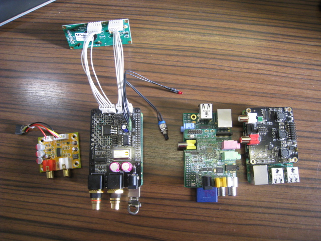

Hier, j'ai fait la comparaison de 2 DAC achetés chez Audiophonics sur deux RaspberryPI 3B.
- Un DAC Alloboss
- Un DAC RaspiV3 avec un afficheur Oled
La mise en route est très rapide et se résume à charger l'image de Volumio sur la carte micro SD du RaspberryPi.
Après configuration du réseau et l’insertion d'une clé USB contenant quelques fichiers audio, il suffit de brancher un ampli et deux enceintes et ça marche.
La musicalité est excellente dans les deux cas, la bande passante est une droite, vérifiée avec ARTA sur une plage de bruit rose.
Volumio se commande très bien avec un smatphone après avoir téléchargé l'appli qui va bien.
Je n'ai pas réussi à allumer l'afficheur Oled du RaspiV3, il semble que Volumio ne le gère pas, je vais essayer RuneAudio.
J'ai posé la question sur le forum d'Audiophonics, j'attends une réponse.
Attention aux alimentations, sur le AlloBoss, une alim 5V 2A semble suffisante, mais sur le RaspiV3, c'est plutôt flou, on parle d'une alim 6,5V, puis d'une 7,5V, puis 8,5 ...
A priori, le DAC est mini d'un régulateur LDO à faible tension de déchet qui devrait se contenter de 6,5V.
Mais il y a une diode de protection en série qui mange déjà 0.6V .
J'ai essayé avec un disque SSD USB, avec 6,5V ça ne marche pas.
Avec une alim 8,4V ça fonctionne mais au bout de quelques secondes la protection thermique du régulateur entre en fonction.
Il faut préciser que le DAC alimente le RaspberryPi, et gère également la mise en route et l'arrêt grâce à un bouton poussoir.
Un led signale la mise en route, elle reste clignotante, pas top ...
En tout cas, l'association d'un RapsberryPi et d'un de ces DAC constitue
assurément le moyen le moins cher de se constituer un serveur réseau très musical, sans doute comparable à l'écoute, à des serveurs commerciaux 10 fois plus chers.
J'ai encore deux autres DAC pour Raspberry à tester, un Wolfson et un Raspifi...
Gérard
NAS Synology, SqueezeBox touch, CD AVI labo série, MiniDSP nanodigit 2x8, 2 DAC DIY Wolfson dual 8741, ampli grave clone Quad 405 alim SMPS, amplis médium/aigu Spectral DMA90, enceintes DIY "Papillon" V1, Jedi Jack Russel audiophile :-)

je pense qu'il doit être au moins aussi bon que les deux que je viens de tester, peut être que le DAC 1794 est meilleur.
@Dominique,
Les deux cartes que j'ai testées fonctionnent directement un I²s, donc pas besoin de DIR.
Les DAC sont : SABRE ES9023 pour le RaspiV3 et BB PCM5122 pour le AlloBoss.
J'ai encore une carte avec un ES9023 connectable elle aussi directement sur le Raspberry, elle est marquéeTeraDaK ES9023 V2.0.
Elle dispose des sorties audio mais ne comprend pas de tampon ni de filtre de sortie.
Il est toutefois facile d'ajouter cet étage, avec deux AOP ou à lampes pour les puristes.
J'ai aussi des cartes DAC marquées "Wolfson Pi Audio Card", qui permettent l'enregistrement, comprennent deux micros "Mems", sortie et entrée Spdif, sortie casque amplifiée, et entrée/sortie ligne.
Un véritable couteau Suisse audio pour le RaspberryPi.
Le DAC est le WM5102E.
C'est une carte très complète que je n'ai pas encore testée.
La salle de jeux du RaspberryPi est bien garnie...Big Grin

Aujourdhui, écoute collective des deux DAC, le Alloboss et le RaspiV3.
Le premier a été préféré à l'unanimité, il a été trouvé plus musical que le RaspiV3 sur la plupart des écoutes.
Le système écouté :
Source USB ou réseau, DAC, préamplificateur Hafler DH101, ampli Renardson MJR7, Papillons.
Toutefois, la différence est assez subtile, ce sont deux bons DAC.
La différence apparaît immédiatement au changement, plus de douceur, rendu des voix plus réaliste.
J'ai tracées réponses et le spectre de bruit, excellents dans les deux cas, réponse rectiligne et mieux que 100dB en S/N.
Je n'ai pas réussi à faire fonctionne l'afficheur du Raspi3, pas eu de réponse sur le forum Audiophonics.
Je vais essayer RuneAudio.
Gérard
