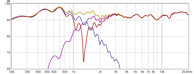

Hier j'ai pu faire quelques mesures du couple PHL1120 et ESS AMTv3 avec et sans mon filtre. A l'écoute j'avais atténué le niveau de l'AMT, mais à la mesure on peut observer que c'est un peu trop atténué, peut-être une différence due au rayonnement bipolaire de l'AMT qui dans la pièce me donne plus de niveau dans l’aiguë ?
Sur les mesures suivantes on peut observer que mon filtrage (hormis le niveau de l'ESS qui est un peu bas, il lui manque entre 1 et 2dB, ce que j'avais mis en plus comme atténuation) est bon.

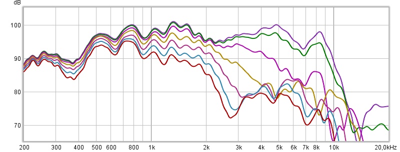

Mesure de directivité horizontale du PHL1120 par pas de 15 degrés de 0 à 90:
On peu observer que filtrer au delà de 2kHz n'est pas souhaitable si on veut avoir une faible directivité.
