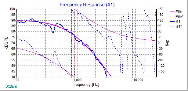

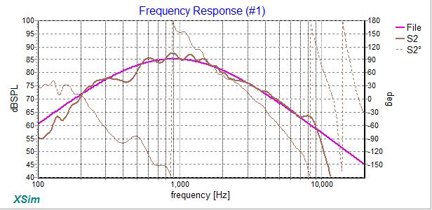

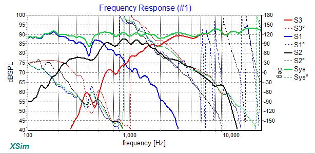

Comme je l'avais déjà mentionné je souhaite essayer le filtre Synkron de Jean-Marc Plantefeve pour ma config, ce qui sera facilité par la conception en trois boites, chaque haut parleur pouvant être aligné individuellement.
Pour rappel les enceintes se composent de:
JBL 2235H
PHL 1120
ESS AMT (dans sa version actuelle)
Je commence par la conception du filtre pour lequel j'essaye d'appliquer la méthode utilisée avec succès chez Dominique-Tanguy par Jean-Marc. A terme je pourrai comparer avec le filtre dont je dispose déjà pour le raccord entre PHL1120 et ESS AMT auquel j'ajouterai le filtre grave médium, conçu de façon classique (LR24 à priori).
Tout d'abord on aligne temporellement les trois haut parleurs, en utilisant le départ des impulsions. Pour cela j'utilise l'affichage impulse dans REW, en dBFS, sur lequel on voit bien le départ de l'impulsion. Je cale donc les départs sur 0ms pour les trois haut parleurs.

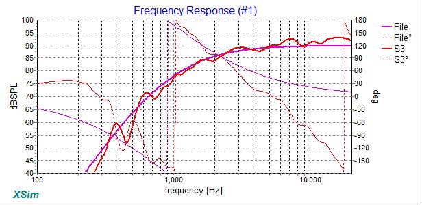

Grâce au programme Python fournit par Jean-Marc, j'ai déterminé la configuration du filtre Synkron qui me done les fréquences de coupure prévues et compatibles des haut parleurs choisis (500Hz - 1500Hz). Pour cela je trouve une Fc =900Hz et a=2.2, et j'ai généré les trois fichiers cibles en .frd.
Dans XSim pour chaque haut parleur j'ai affiché la courbe cible, et cherché une solution de filtre permettant d'y coller au mieux. Ce que j'ai obtenu:

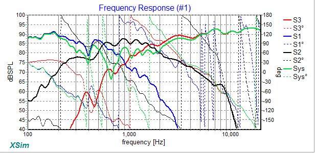

La réponse de l'enceinte:
Les courbes de phase se superposent presque, alors qu'elles auraient du l'être parfaitement, pas important pour le raccord grave médium étant doné les longueurs d'onde en jeu, mais plus embêtant pour l’aiguë. Si on inverse la phase du médium (qui est en mode normal en polarité inversée comme cela se doit pour un filter filler), on n'a pas d'annulation forte à la fréquence de raccordement:

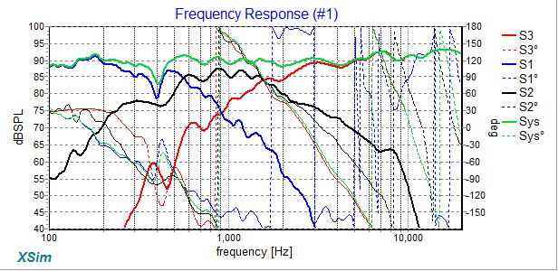

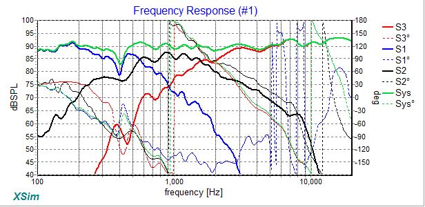

Si on modifie la position du tweeter et du grave en les reculant un peu par rapport au médium, on peut améliorer cela:
Cela voudrait dire que l'on doit realigner les haut parleurs une fois filtré ? Ou que la référence temporelle de départ n'est pas bonne ?

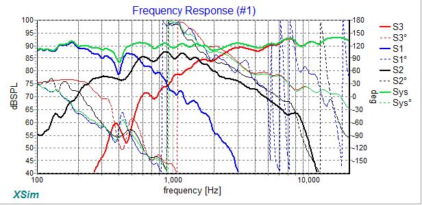

D'habitude j'utilise la fonction IR shift de REW pour déterminer la référence temporelle. Dans ce cas j'obtiens:
Là à nouveau le calage en phase n'est pas parfait, mais on n'est pas loin, comme pour l'alignement sur le départ des impulsions.
C'est donc plutôt le réalignement après filtrage qui serait à faire ?
En modifiant à nouveau un peu le positionnement:
Ce ne sont que des simulations il reste à câbler le filtre et mesurer et écouter, en comparaison du filtrage classique. Le réalignement après filtre que j'ai simulé est de l'ordre de 2à 5cm, donc est-ce significatif à la distance d'écoute?
Pour en discuter (sereinement et de façon positive svp) Rolleyes

Ces deux moyens de mesure ne represente pas le même état.
Alors revoir independamment le protocole et la théorie.
