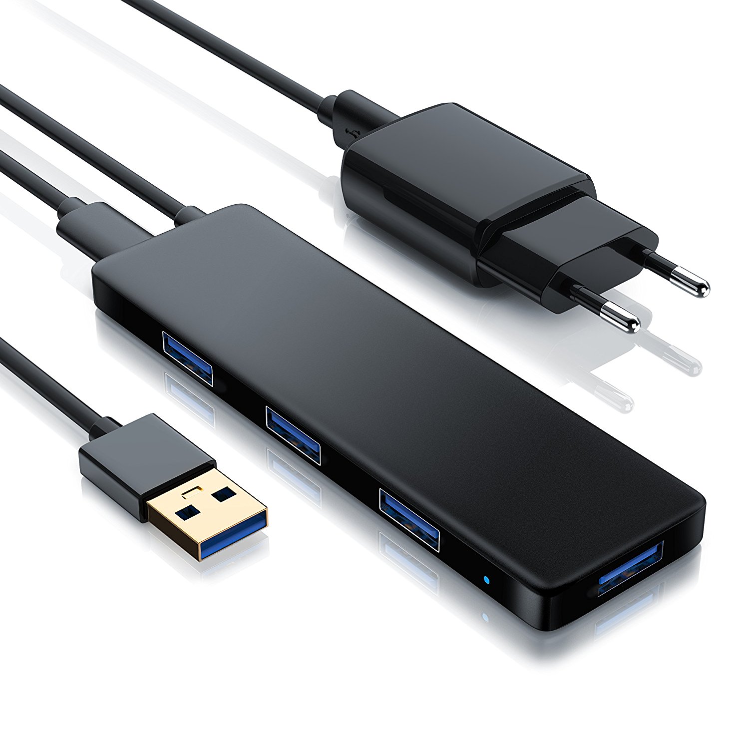

Très bien, donc ce n'est pas le NAS...
Il faut regarder du côté de l'alimentation. Pour l'alimentation externe tu peux acheter un duplicateur de port auto alimenté pour quelques euros. C'est ce que je conseille quand on connecte un disque USB au RPI.

J'avais essayé avec un réplicateur, ça n'avait rien changé.
