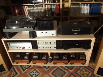

voici les photos du beau système de BERNIS 30, avec les enceintes équipées
du 30 cm fertin 30 à exitation et des AMT ESS V2.
Cordialement.
Dominique.
